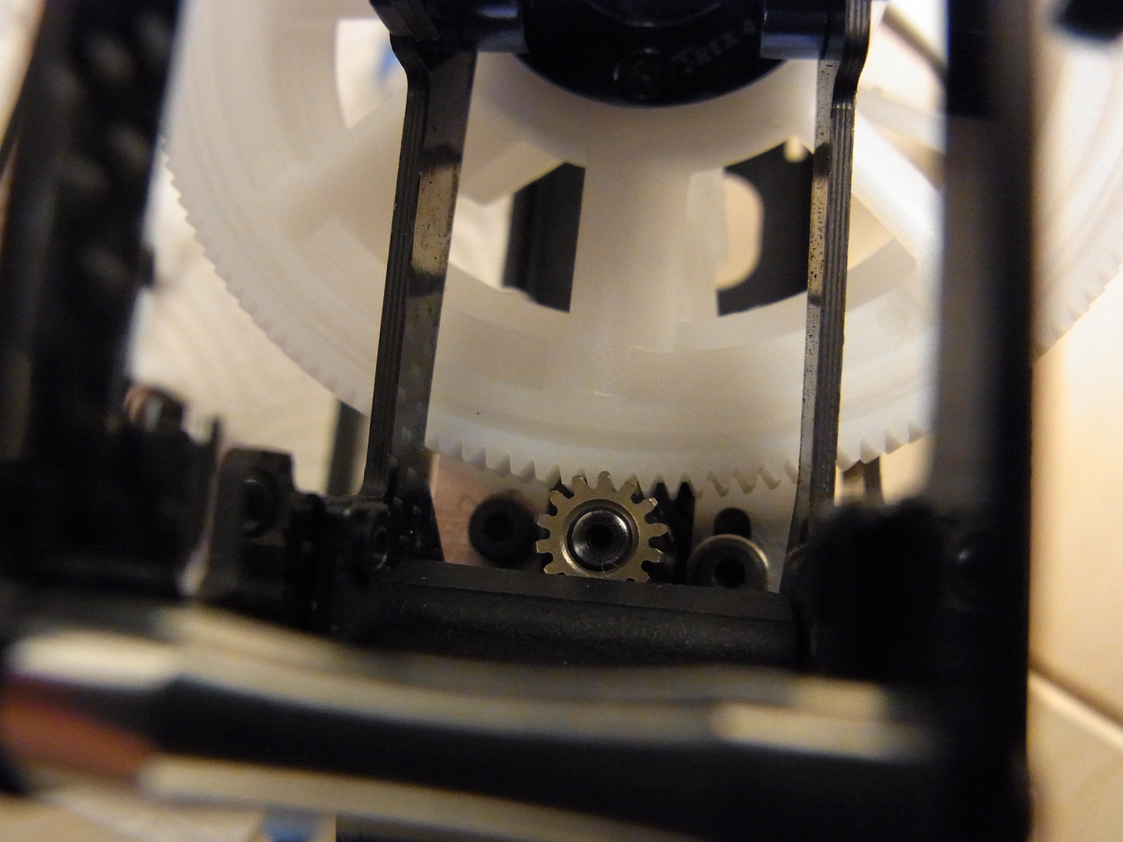

Da hab ich doch glatt noch ne Frage ;)
Ist der Einbau des Motors so in Ordnung ? Bei Heliernst sah das anders aus ;)
Aber bei ihm scheinen die Kabel auch anders aus dem Motor zu kommen...
RIMG0003 (2).JPG (2.02 MiB) 1946 mal betrachtet

#58 Re: T-Rex 450 Sport Aufbau
Beitrag von Raptor-Flyer »
Das Zahnflankenspiel sieht gut aus, finde ich :)

#59 Re: T-Rex 450 Sport Aufbau
Beitrag von LGmoNxx »
Und das die beiden Schrauben, die den Motor halten, nicht parallel zueinander stehen ist egal ?
#60 Re: T-Rex 450 Sport Aufbau
LGmoNxx hat geschrieben:Und das die beiden Schrauben, die den Motor halten, nicht parallel zueinander stehen ist egal ?
Das ist wurscht. Damit verstellst du ja das Zahnflankenspiel..
