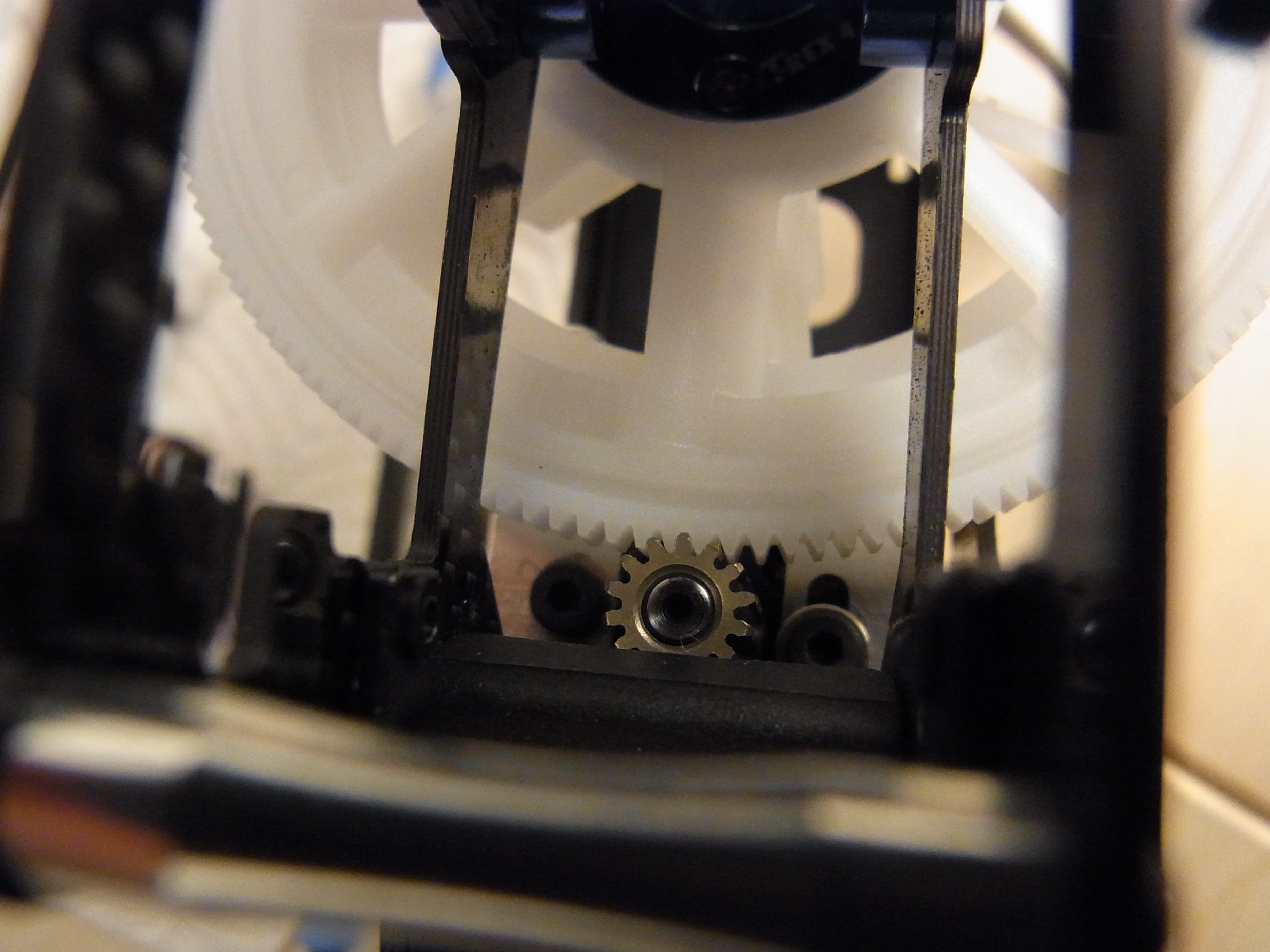

#57 Re: T-Rex 450 Sport Aufbau
Verfasst: 11.03.2011 00:04:03
von LGmoNxx
Da hab ich doch glatt noch ne Frage ;)
Ist der Einbau des Motors so in Ordnung ? Bei Heliernst sah das anders aus ;)
Aber bei ihm scheinen die Kabel auch anders aus dem Motor zu kommen...
RIMG0003 (2).JPG (2.02 MiB) 1963 mal betrachtet
#58 Re: T-Rex 450 Sport Aufbau
Verfasst: 11.03.2011 07:25:02
von Raptor-Flyer
Das Zahnflankenspiel sieht gut aus, finde ich :)
#59 Re: T-Rex 450 Sport Aufbau
Verfasst: 11.03.2011 07:37:27
von LGmoNxx
Und das die beiden Schrauben, die den Motor halten, nicht parallel zueinander stehen ist egal ?
#60 Re: T-Rex 450 Sport Aufbau
Verfasst: 11.03.2011 07:41:42
von TREX65
LGmoNxx hat geschrieben:Und das die beiden Schrauben, die den Motor halten, nicht parallel zueinander stehen ist egal ?
Das ist wurscht. Damit verstellst du ja das Zahnflankenspiel..
