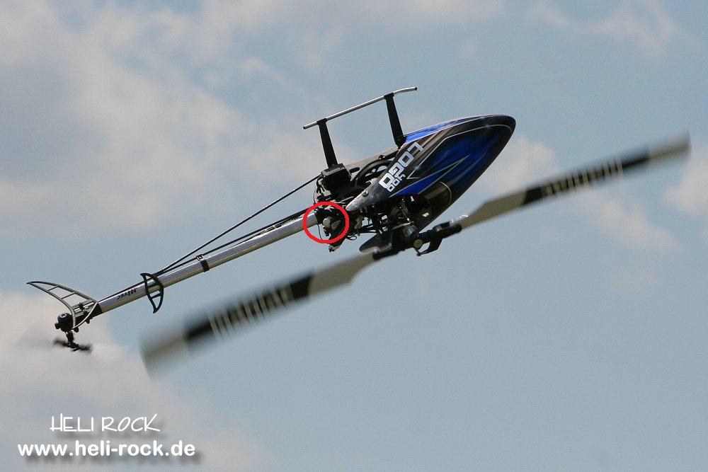

Naja, ich habe schon so manchen dämlichen Crash gehabt. Zum Beispiel habe ich auf einer großen Veranstaltung das falsche Modell in der Anlage ausgewählt gehabt (nämlich den Simulator :D) und bin dann in die Nachbarwiese gekracht. Aber der mit Abstand beste Abgang machte meinen Logo 400. Ich habe die Heckdrehrate vom Vstabi auf 250 gestellt. Also 2,5 Heck-Umdrehungen/Sekunde. Als ich eine Art "speed-piro-turn" gemacht habe, hat sich durch die Fliehkraft der Sensorstecker vom Vstabi gelöst. Der Heli war ca. 150m hoch. Wie ein nasser Sack viel er exakt waagrecht und gerade auf den Rotorkopf auf den Asphaltweg. Die Hauptrotorwelle samt Rotorkopf und Taumelscheibe hat sich ins Chassis "gebohrt". Wusste gar nicht, dass die Taumelscheibe um den Rotorkopf passt :mrgreen:
Nun habe ich UHU-pattafix an meinen Stecker (siehe Bild) und heize auf jeder großen Flugveranstaltung mit einer der größten Heckdrehraten den Zuschauern ein.
