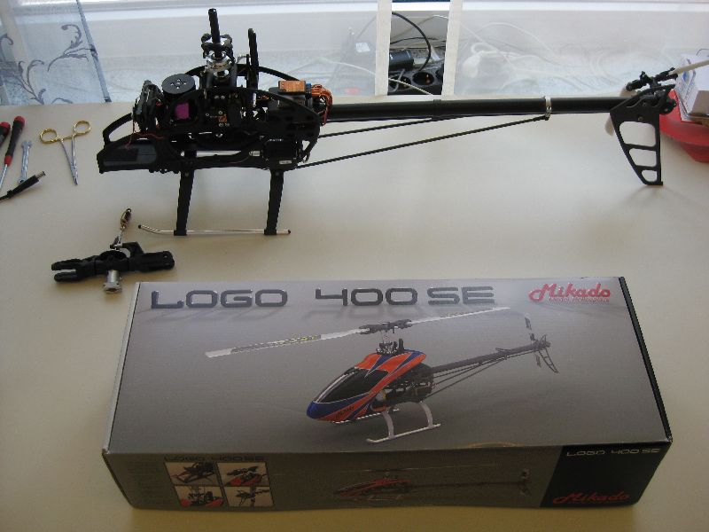

Kleiner Zwischenstand: Das Problem ist nicht wirklich gelöst.
Bei Drehzahlen bis 2050 läuft der Logo einigermaßen ruhig, dann geht die Zappelei los. Ab 2600 wirds wieder ruhiger.
Ich hab die Faxen allmählich dicke. Das stückenweise Austauschen aller Teile kostet nur Zeit und Geld.
Hab den Logo wieder flugfertig gemacht und flieg den erst mal nur bis 2000 rpm.
Er fliegt immer noch traumhaft, nur bringt man den original Hacker Antrieb bei 2000 rpm schnell zum würgen.
Um der Urasche auf den Grund zu gehen werd ich nen neuen Logo aufbauen und sofern der ruhig läuft Komponente für Komponente umbauen, bis ich die Urache gefunden habe.
Im Bild: oben das Problem, unten (hoffentlich) die Lösung
Gruß Ralf

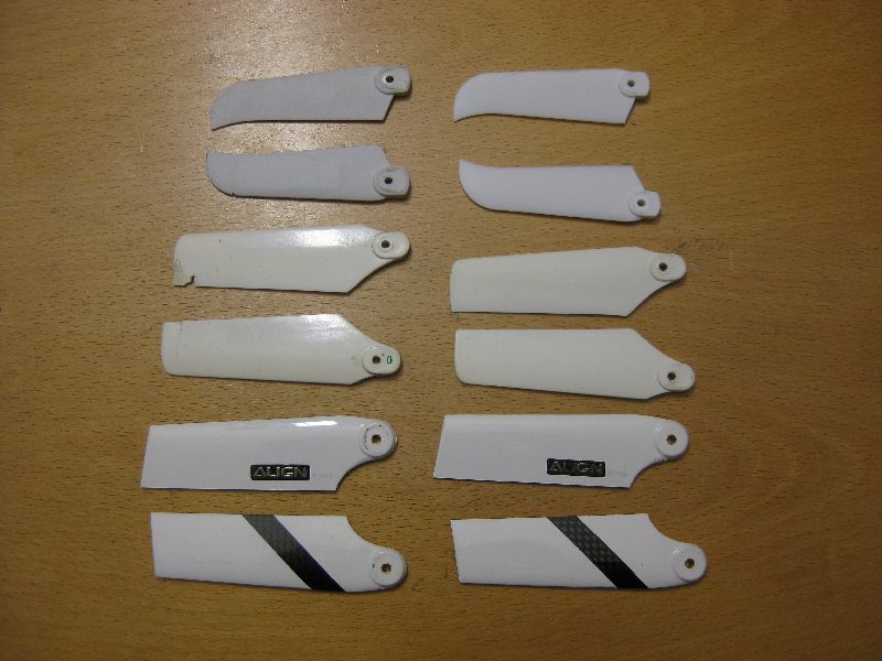

Hallo Thorsten,
die Latten hab ich schon probiert, siehe Foto - rechts jeweils neu und ungeflogen, links welche, die auf anderen Helis sauber laufen. Die Mittleren hab ich mir beim Testen allerdings verkitscht.
Verhalten sich eigentlich alle nahezu identisch.
Zweiten Motor hab ich schon durch, sind aber noch zwei Motore im Zulauf (Scorpion und Turnigy).

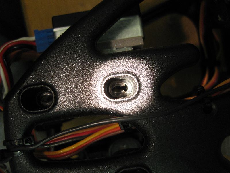

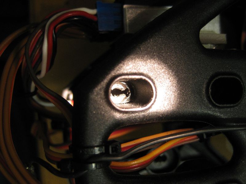

Hat jemand ne Lösung gegen das Eingraben der Schrauben zur Heckbefestigung?
Unterlegscheiben für M3 passen nicht in die Aussparung.
Ich hab vor mir Beilagen mit Langlöchern zu feilen, aber das ist ne Höllenarbeit. Ohne Beilage kann man das nur ein mal einstellen und danach rutscht es immer in die eingegrabene Position.
Gruß Ralf

Ich habe die Abdrücke der Schrauben damals einfach mit Uhu Hart ausgefüllt. (Taschenlampe, ein Stück Draht und den Kleber und dann in liebevoller Kleinarbeit ausgefüllt)
Hat nei mir zumindest funktioniert!
