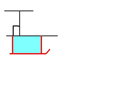

also wenn der im mp-style kommt, dann ist er für mich auch gestorben, finde das sieht zum :puke: aus zumal es auch noch ein fp ist...
für "normalere" LGs wäre ich auch..
mfg
Johannes

dennoch, ich wäre eher für ein ganz ordinäres lg. den blauen bereich müssen sie dann auch nicht wegwerfen, sondern können da auch noch was fürs chassi schnitzen. also effektiv ;)

Die Idee ist gut!!
Einfach und effektiv...
