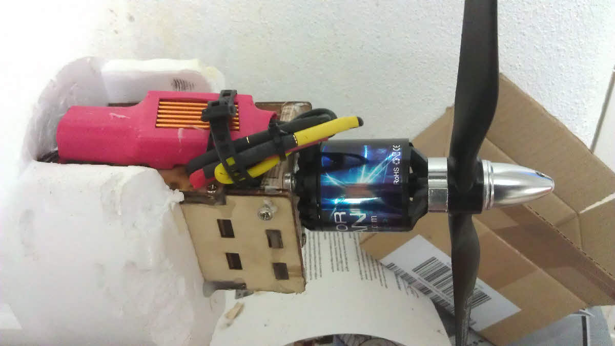

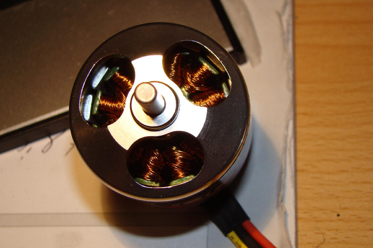

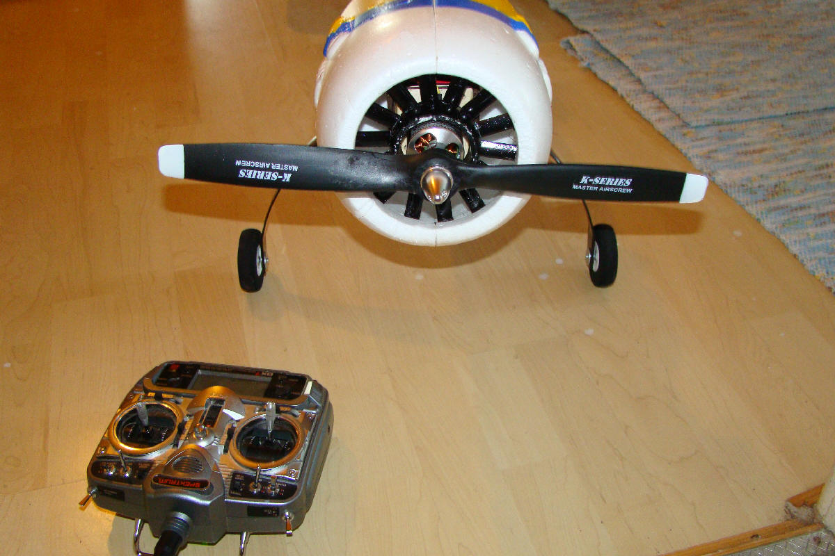

Habe das ganze heute bekommen, und der Motor ist der Knüller.
Zieht mit der 15x6 Master-Aiscrew nur 40A am Lipo, der Motor bleibt Eiskalt und ich hatte Angst dass er mir den Rumpf auseinander Reißt so wie der angezogen hat.
Ich habe es nicht gemessen, aber würde auf ca. 4kg Standschub schätzen, kein Vergleich zur 14x7 mit dem anderen Motor.
Und es schaut auch noch viel besser aus finde ich.

- Schön Gewickelt ist was anderes

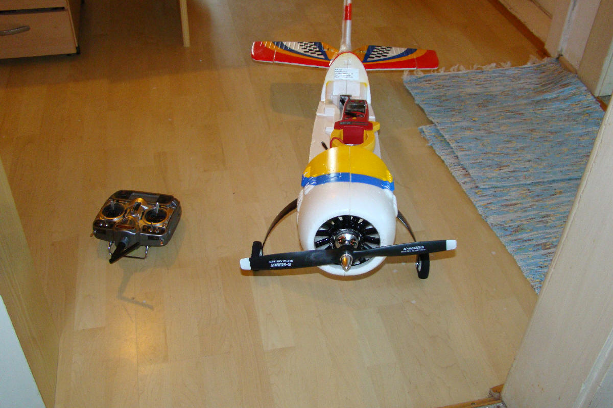

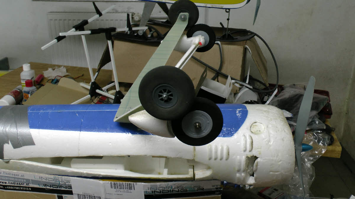

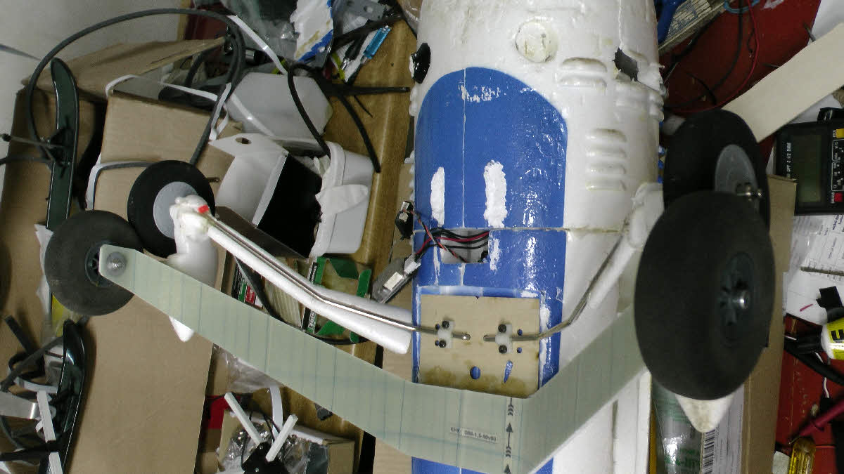

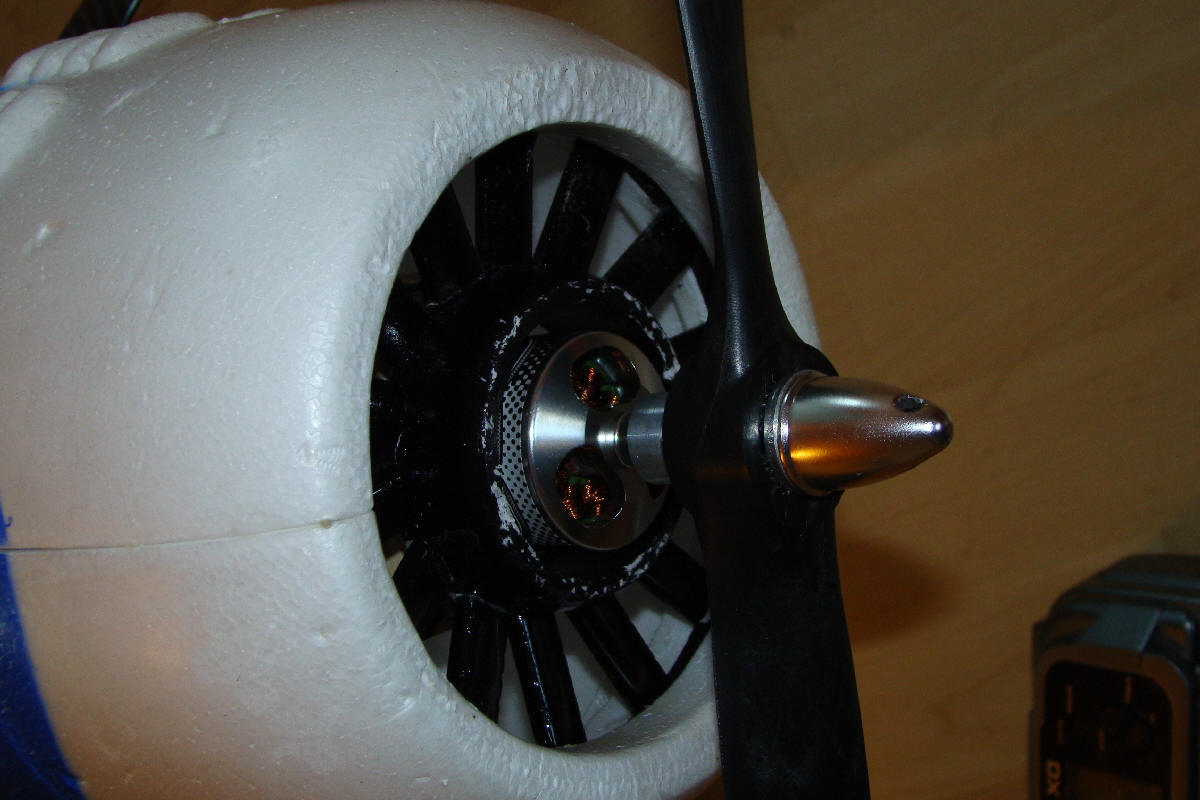

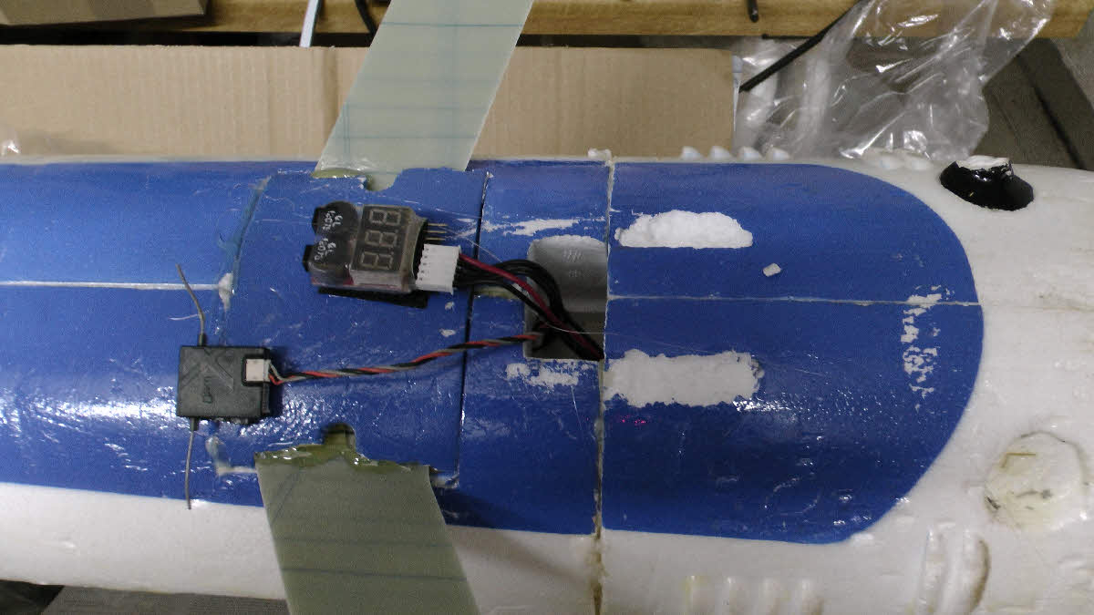

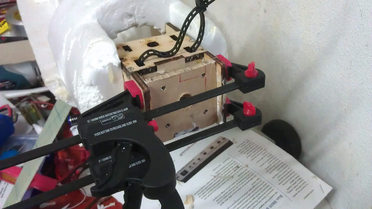

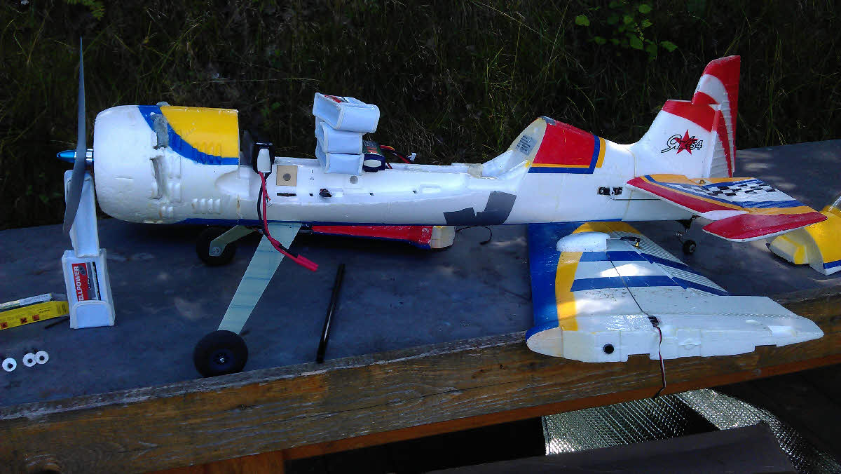

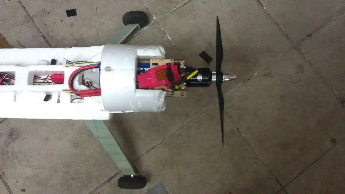

mal ein kleines Update, letztes Jahr hatte ich dann auch mal bemerkt dass das original Fahrwerk ca. 8cm nach vorne steht, habe dann wieder das und eine kleine 3-Blattluftschraube montiert. (mit dem geraden flog Sie auf Wiese schon beim Rollen und beim landen sowieso auf die Nase.
Da die Yak mit dem originalfahrwerk und 3-Blatt dennoch immer beim starten und landen mit dem Prop am Boden kratzte machte Sie keinen Spaß und blieb im Hangar.
Heuer habe ich dann von KHK Modellbau ein GFK Fahrwerk für die Yak machen lassen, und als Probeflug mal die 3-Blatt gleassen die zwar sehr schwach war aber für Rundflug ausgereicht hatte.
Nun was soll ich sagen, ich vollpfosten hatte als erstes den letzten verbliebenen und noch funktionierenden Nanotech verwendet, er war nicht gebläht und nicht auffällig und bei ca. 25A Maximalstrom sollte selbst der halten.
Nach ca. 2-3 Minuten Flug Plötzlich Lipoalarm (der bei 3,2V sein dürfte, also bei höchster Eisenbahn!). Ich nahm sofort das Gas raus und setzte zum Landeanflug an, der Lipoalarm ging kurz weg und kam sofort wieder.
Ich musste also sofort runter bevor auch der Empfänger weg ist, drückte die Yak auf die Landebahn, sie hob wieder ca. 30cm ab und steuerte seitlich weg, ich korrigierte mit Seite und ein Stall war die Folge.
Der Nanotech war komplett eingebrochen, wegen dem Stall wurde die Tragfläche beschädigt und es riß den Motor samt Spant raus.
Ich hätte nicht auf die Teerbahn bestehen sollen, hätte im Anschluß daran noch 200 Meter Wiese als Landebahn gehabt
Nun habe ich die Yak auf 6s4000mAh und 1,5KW Powerantrieb (600kV Aeolean Motor) umgebaut. Der Ertsflug damit steht morgen an, bin aber wegen dem schweren Motor und schweren Lipo nun etwas Kopflastig, was aber zumnindest unproblematisch fliegbar sein sollte, Heckjlastig mag die Yak nicht und hebt beim rausnhemen vom Gas kräftig die Nase.
Ich habe so einen Hals auf die Nanotech, wobei ein Kollege die 45C hat und diese scheinen gut zu sein.
Sepp
