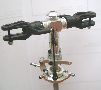

ist das ein umgebauter Kopf ? vom HDX,
Paddelgedöns weggelassen, längere Hebel?,
http://www.rchelifan.org/resources/image/109806
http://www.rchelifan.org/resources/image/109807
Ansger,
kannst du ein Foto von deinem Kopf posten?

#57 Re: Cherokee500SE V2-
Beitrag von John Heli »
Ja, das ist der umgebaute Kopf. Ich brauche gar keine Bilder einzustellen, weil meiner so ähnlich aussieht. Ich habe nur den zweiten Hebel von der TS zum Pitchkompensator drangelassen. Längere Hebel sind da aber nicht dran. Die sind original vom Paddelkopf. Neu ist nur die lange Anlenkstange von der TS zum Blatthalter. Ansonsten brauchst Du zwei Madenschrauben, mit denen Du den Pitchkompensator auf der HRW fixierst.

ok Ansger,
die Fotos oben reichen,
werd den Kopf in den nächsten Tagen umbauen, ( Paddeljedöns) abbauen,
Günni

Ich habe docch noch ein Bild gefunden. Anscheinend drehte der Rotor noch, daher ist der Kopf nicht ganz scharf, aber ich denke, Du kannst alles erkennen:
