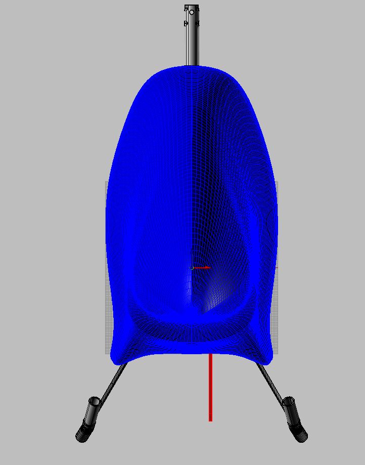

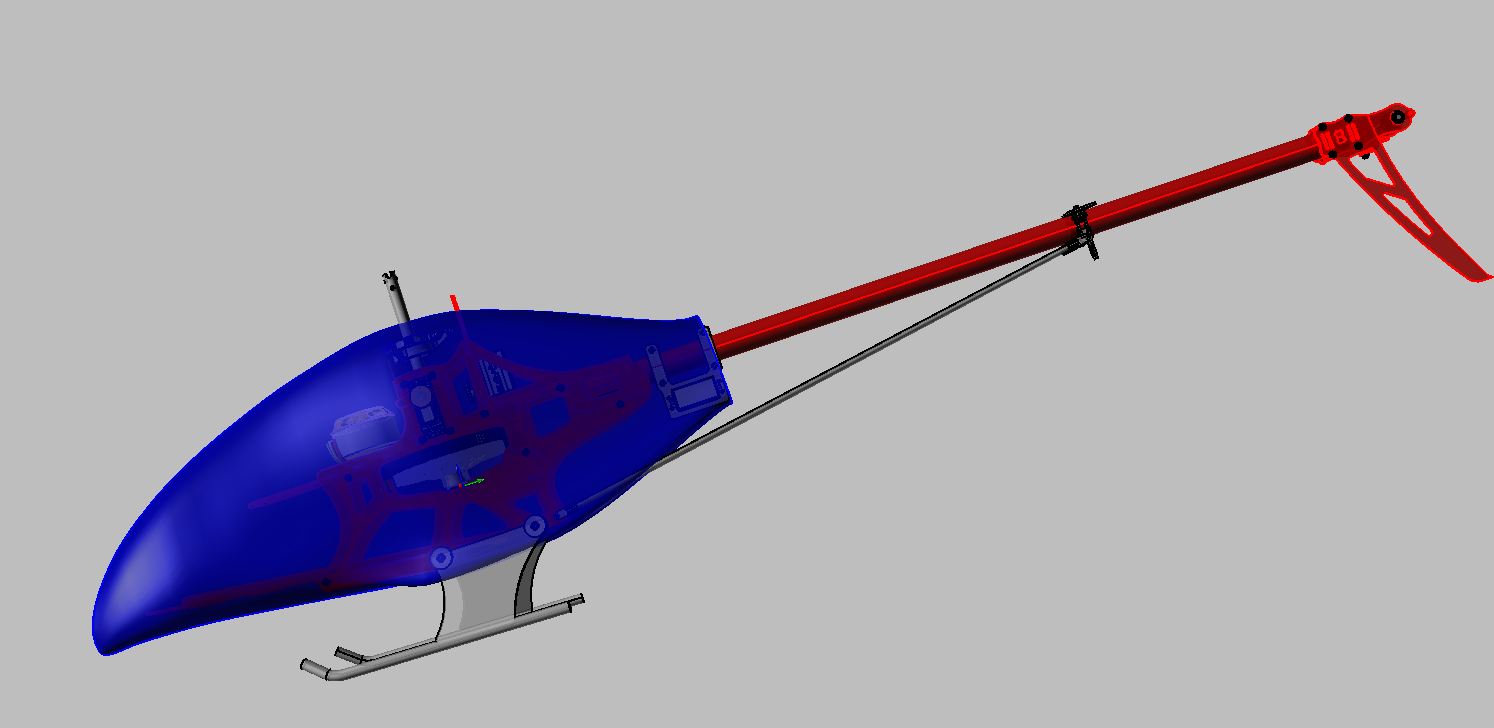

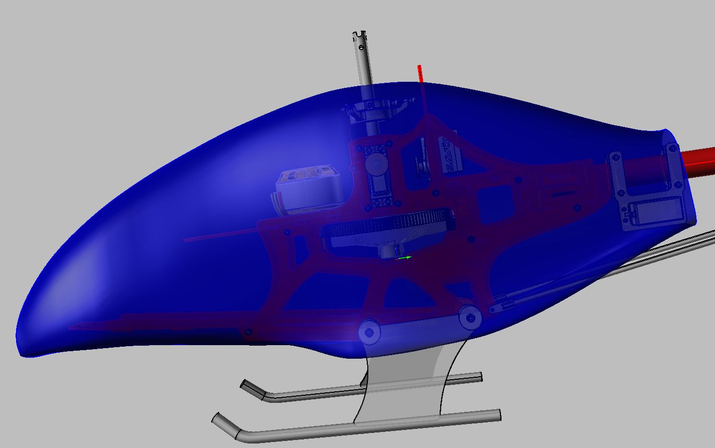

da ich gleichzeitig auch eine eigenständige Haube für meinen AiXeL700 schaffen möchte,
wäre hier mal ein Entwurf für eine Speed-Haube dafür.
(noch ohne Kühlung)
Da könnte man die Füße ziemlich reduzieren und ein Heckrohrverkleidung könnte auch direkt anschliessen.

ist der Entwurf jetzt so scheußlich, das da keiner was sagen will? :(

von Yaku79
sieht aus wie ein Vogelkopf oder so, ist nicht wirkich mein Fall

von Fabe
Ich les hier schon die ganze zeit mit und kann mich bei diesem letzten entwürfen nur basti anschließen.
Ich würde eher in eine andere richtung gehen, von rund vorne auf eckig an der seite bis zum ende/ mitte des Heckrohres, eventuell auch als zwei, bzw dreiteilige Haube/ Verkleidung. Ich habe leider nicht die Mittel, bzw die Kenntnisse so etwas umzusetzen.

von echo.zulu
Sorry Jürgen, aber ich stelle mir da auch etwas ganz anderes vor. Mir fehlt auch die klare geometrische Grundform der Original-Protos-Haube. Der Bereich um die Kufen dürfte auch einen erheblichen Lufwiderstand erzeugen, wenn die Kufenplatten nicht genau von vorn angeströmt werden. Mich würde auch noch die Unterseite im Bereich des Heckservos interessieren.

Verfasst: 17.10.2011 09:36:47
von yogi149
nicht das ihr denkt, das das Absicht wäre.
Aber ich hielt den bis jetzt für den schnellsten Vogel
Aber da ja immer nur alle wissen was sie nicht wollen, habe ich eigentlich keine Lust mehr hier weiterzumachen.
Dauernd kommt die Bemerkung, das man das ja nicht darstellen könne.
Könnt ihr alle keinen Bleistift mehr über ein Blatt Papier bewegen, sodass da Linien zu sehen sind?
Und dann gibt es auch noch so Dinger, wo man das wieder korrigieren kann, ich glaub die heißen Radiergummi.
Das ist echt traurig.
Aber immer dieser Einheitsbrei geht mir einfach auf den ....
