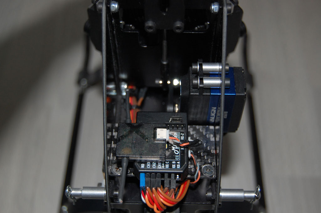

Holger Port
#52 Re: Kommentare zum Baubericht Diabolo
Es geht im "Serverraum" auch ganz spartanisch. Allerdings gebe ich zu, dass es mit einem normalen VStabi schon eng wird. Mit einem mini VStabi ohne Empfänger ist auch noch Platz für einen "Server".

Hehe, jo. Mit normalen V-Stabi und Empfänger wurds shcon recht eng, ging aber auch. Mit Crimpzange wärs noch besser gegangen.Holger Port hat geschrieben:Es geht im "Serverraum" auch ganz spartanisch. Allerdings gebe ich zu, dass es mit einem normalen VStabi schon eng wird. Mit einem mini VStabi ohne Empfänger ist auch noch Platz für einen "Server".
