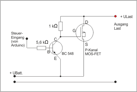

#54 Re: [Diskussionsthread] Prozessorgesteuerte Lipo-Heizung
Was er meinte mit dem Widerstand meinte ist ein anderer Effekt bei ohmschen Verbrauchern : sinkt die Betriebsspannung, sinkt auch der Strom. Bei Akkubetrieb wird dementsprechend der Laststrom mit sinkender Akkuspannung auch geringer.
Zur Leistungsschaltung :
Für den Zweck könnte man auch einen IRLML2402 HexFET nehmen, der soll bereits bei ca. 5 V sauber durchschalten und wäre in vielen Fällen bereits
ausreichend. Ansonsten ist es kein Problem, eine kleine Treiberstufe vorzuschalten.
Hier mal Beispielhaft mit Treiberstufe für Leistungs FETs die mehr als TTL-Pegel zum sauberen durchschalten brauchen.
( Nachtrag : die untere Leitung im Schaltbild ist - / Gnd., gerade gesehen das ichd ie Beschriftung vergessen habe )
- FET-Schaltstufe.gif (10.44 KiB) 4024 mal betrachtet
#55 Re: [Diskussionsthread] Prozessorgesteuerte Lipo-Heizung
... äh, es gibt doch 'zig "Open-Collector" Treiber und Spannug steht eh "satt" zur Verfügung (... Drain/geschaltete Heizspannung)!
Dann sind 3,3V Schaltpegel eines Ports auch kein Problem! ... datt kann man doch auf günstig & gut trimmen!

#56 Re: [Diskussionsthread] Prozessorgesteuerte Lipo-Heizung
Mit 3,3 V kriegste aber net jed3en FET durchgeschaltet, es sei denn du willst mit dem FET heizen und dir die Folien sparen. Und nen normalen Transistor als Schalter für ne 30-40W Heizleistung ist auch etwas gewagt. Und wozu noch nen Treiber-IC nehmen - wie oben schon geschrieben gibts ja für die Leistung ausreichende HexFETs die mit den geringen Pegeln schon klarkommen, muß man nur nen passenden Typ raussuchen und fertich.

#59 Re: [Diskussionsthread] Prozessorgesteuerte Lipo-Heizung
Crizz hat geschrieben:Mit 3,3 V kriegste aber net jed3en FET durchgeschaltet, es sei denn du willst mit dem FET heizen und dir die Folien sparen. Und nen normalen Transistor als Schalter für ne 30-40W Heizleistung ist auch etwas gewagt. Und wozu noch nen Treiber-IC nehmen - wie oben schon geschrieben gibts ja für die Leistung ausreichende HexFETs die mit den geringen Pegeln schon klarkommen, muß man nur nen passenden Typ raussuchen und fertich.
... mmmh - sorry wusste ich nicht - okay hier: http://www.elektronik-kompendium.de/sit ... 206121.htm
... danach überdenke dein State noch einmal welche Spannungsanpassung damit ALLES möglich ist - äh, exakt dafür ist sie da!
Nämlich als Bindeglied/Spannungspegelanpassung/Pegeltreiber (invertierend/nicht-invertierend, gibt's fertig) zum Leistungs-FET!
