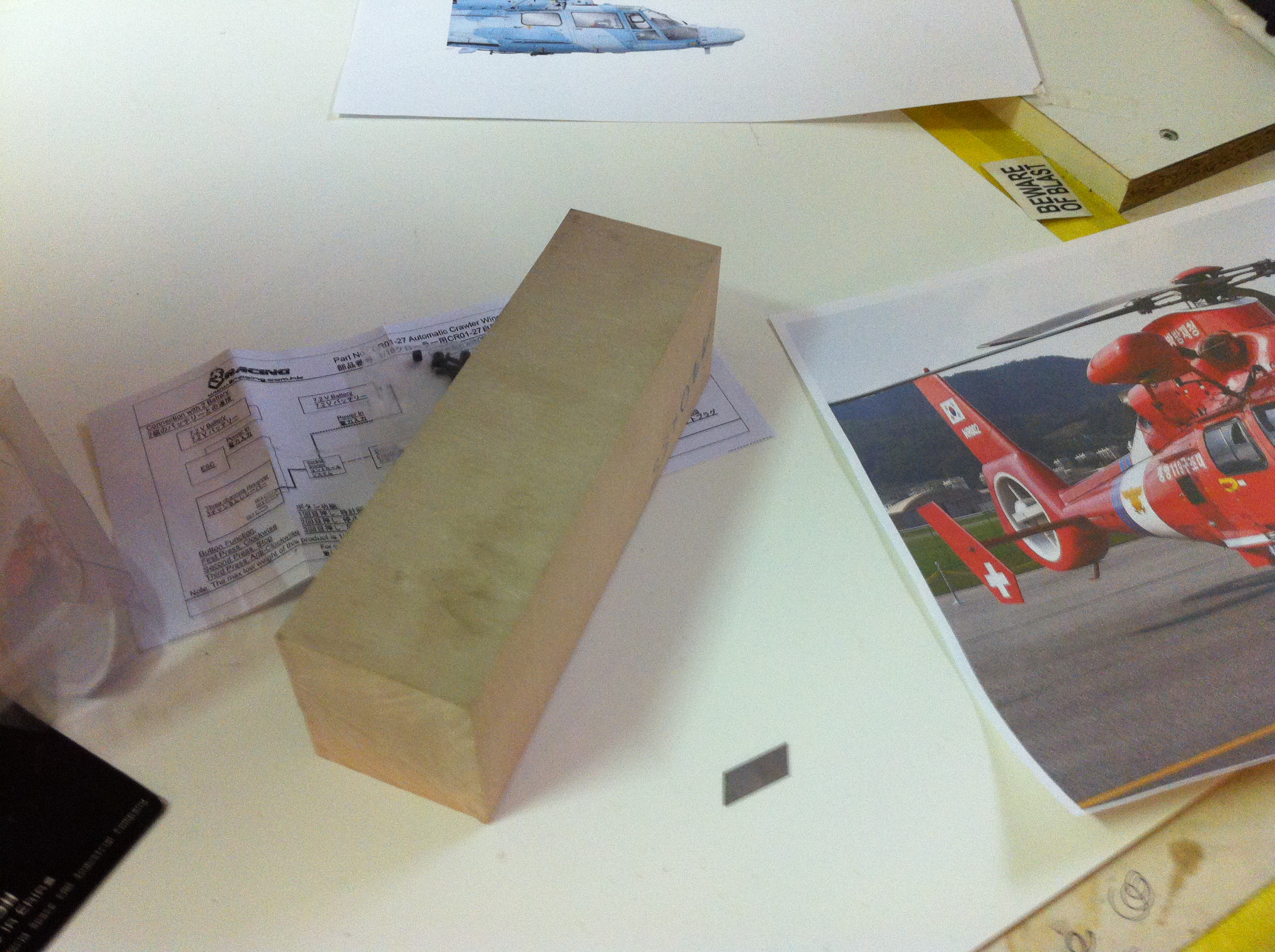

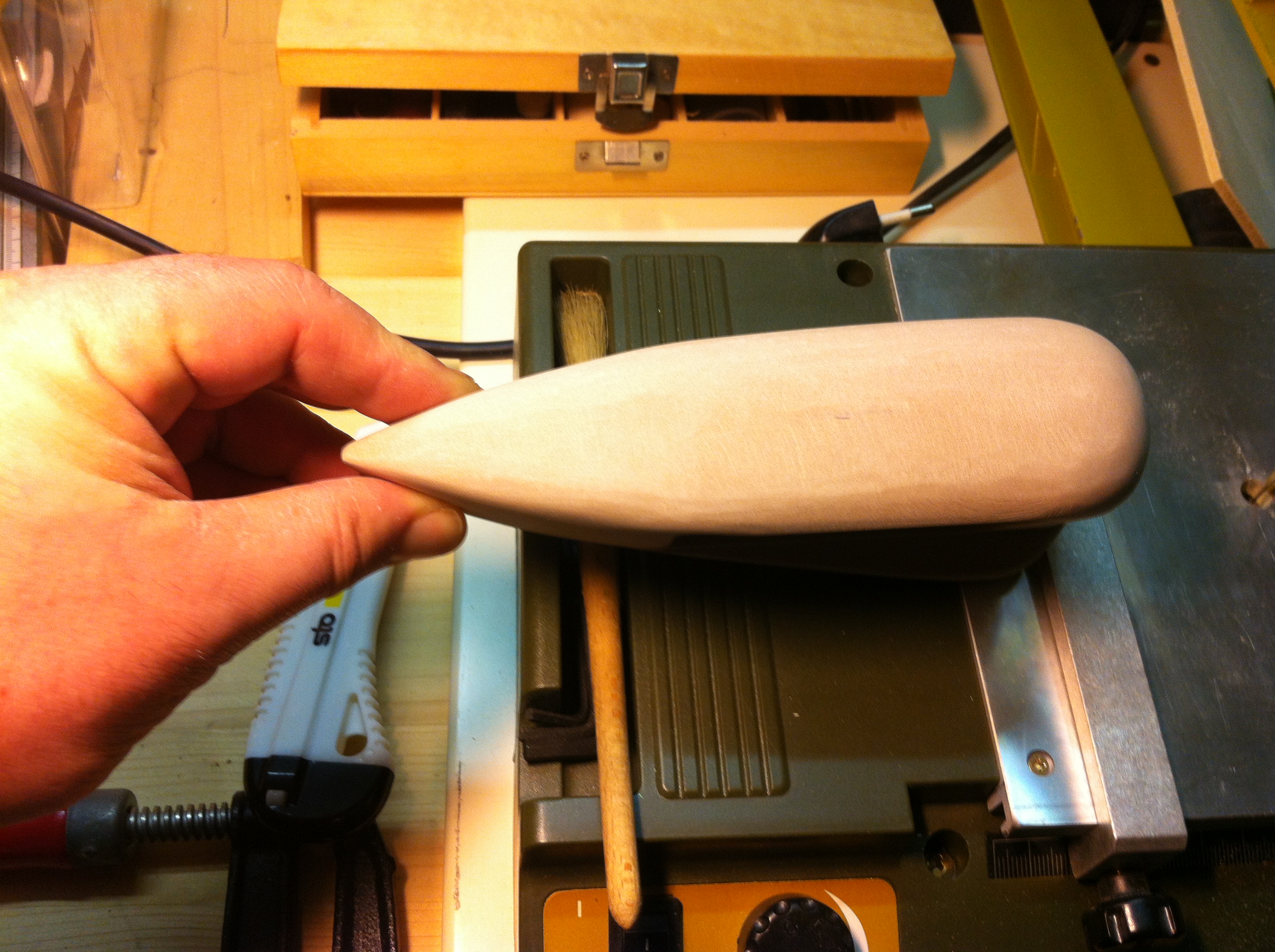

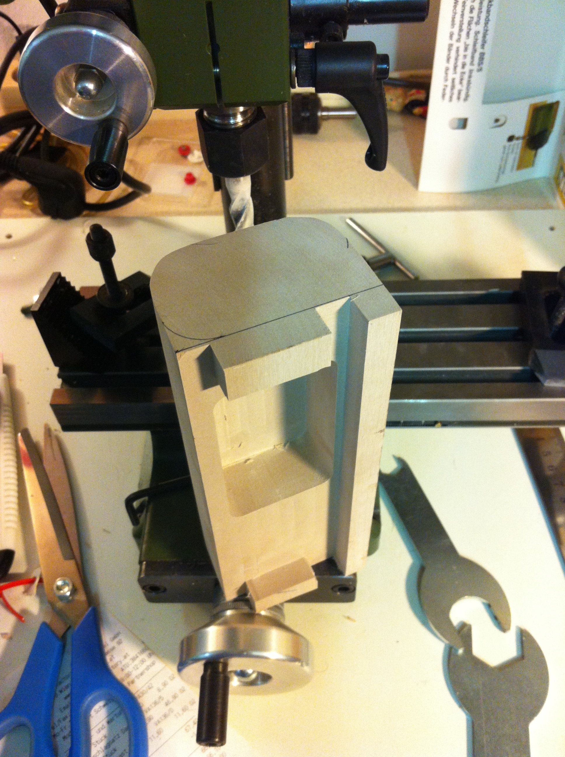

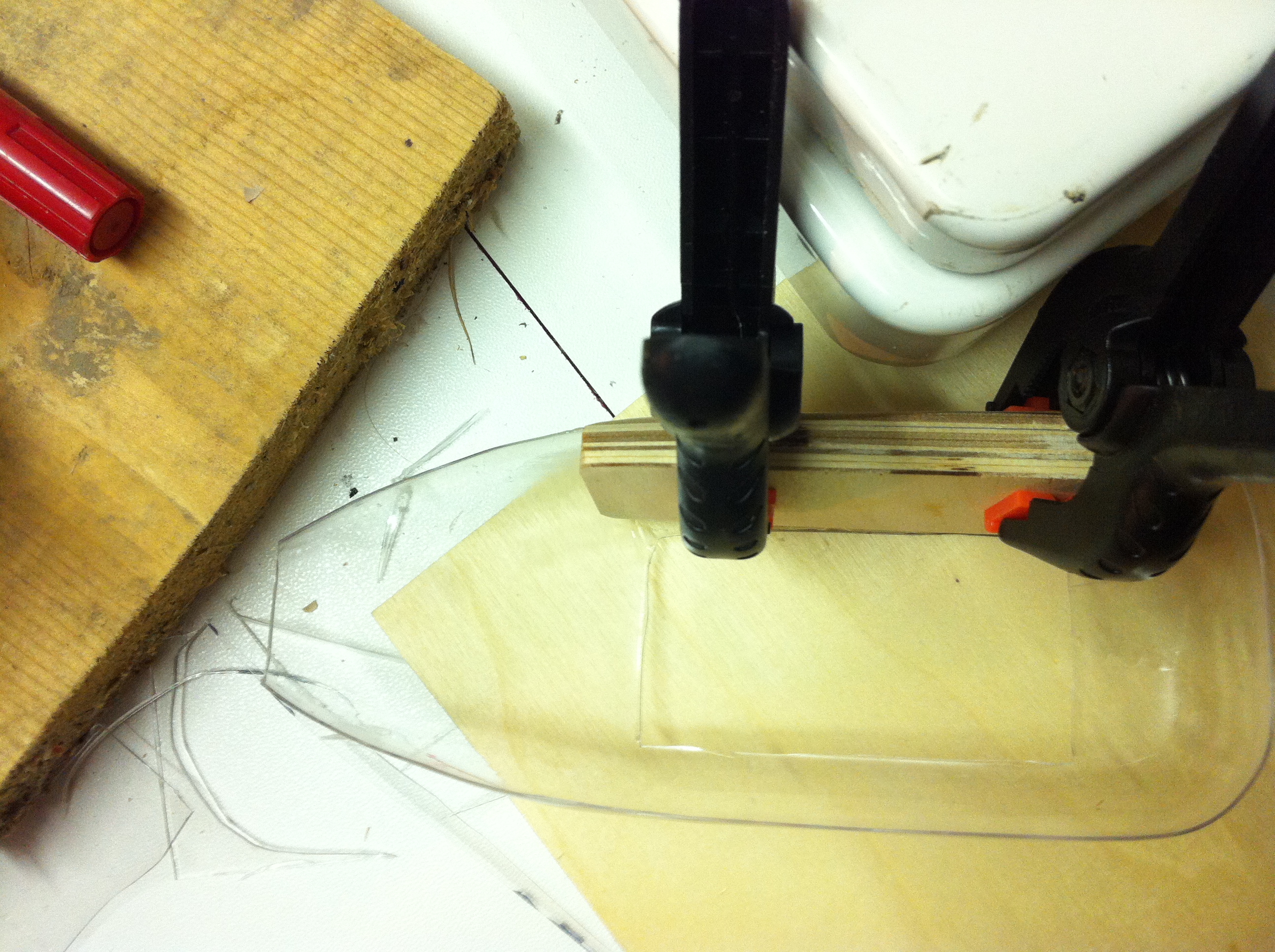

ähnliches habe ich auch schon überlegt. Fräsmaterial habe ich sogar auch schon. Vielleicht kann ich sogar das Orginal einbauen. Schau ma halt einmal.
Zuvor habe ich schon ähnliche Abdeckungen gesucht die ev. dieser Form ähnlich sein könnten. zb Bomben-Atrappen, Mini U-Boote oder sogar Rad-Abdeckungen
von Modellfliegern. Nix Passt :evil:
Ich habe auch schon ein bischen angefangen:

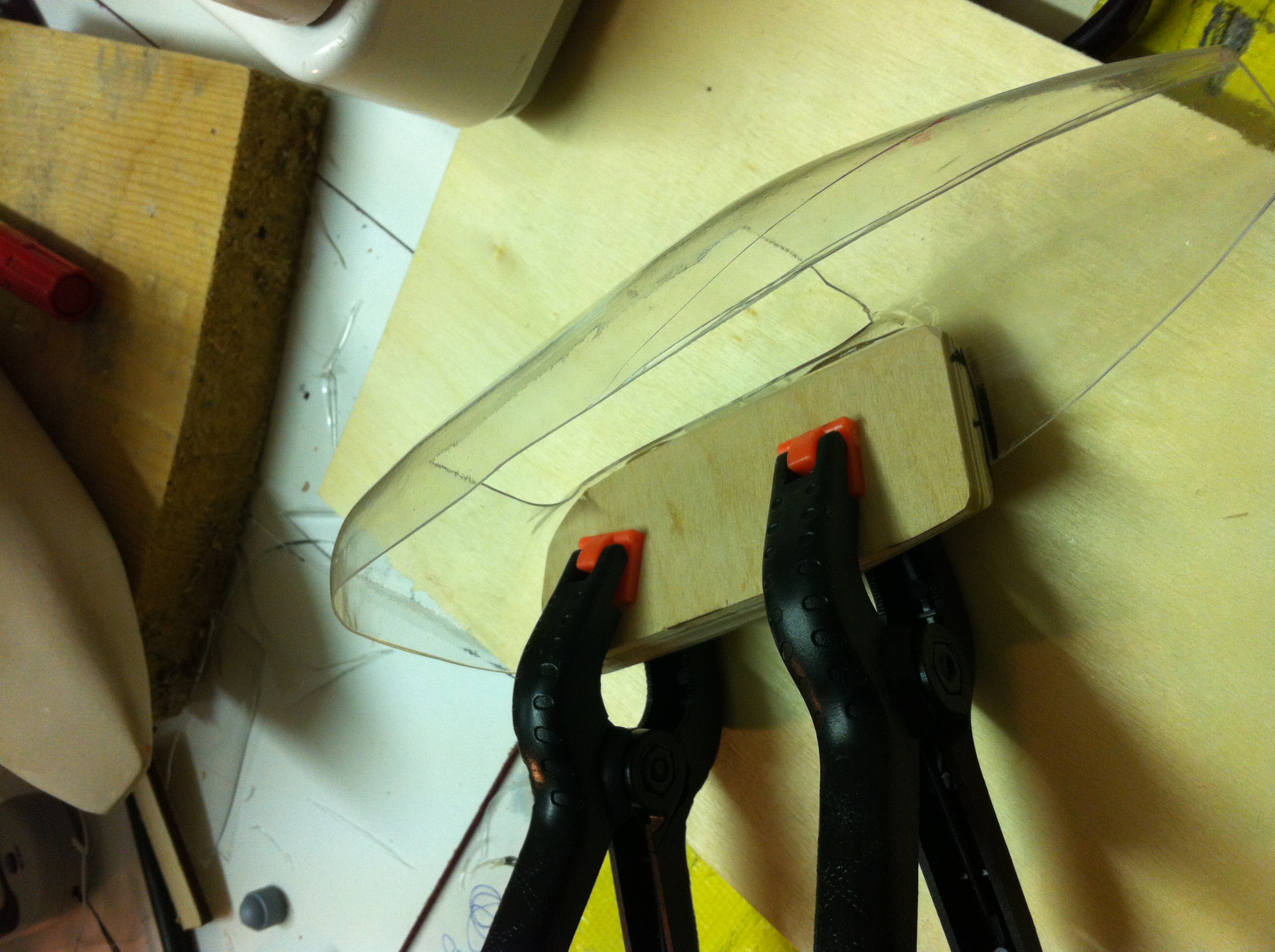

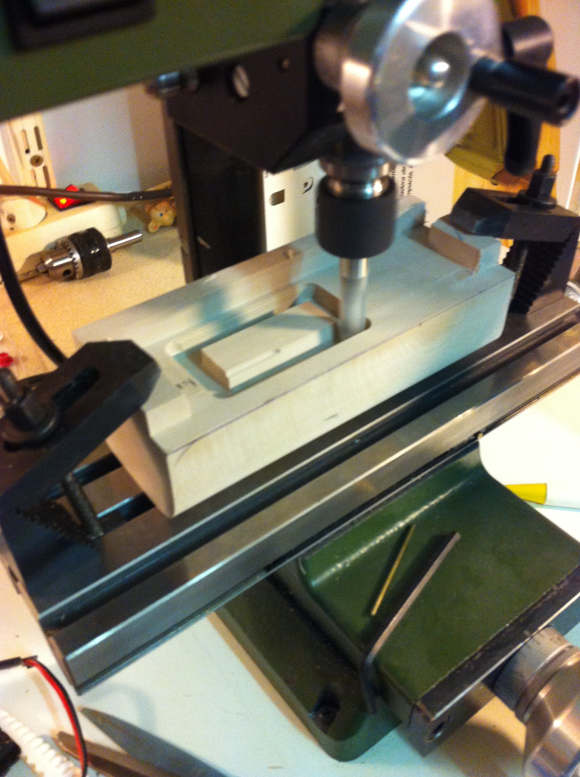

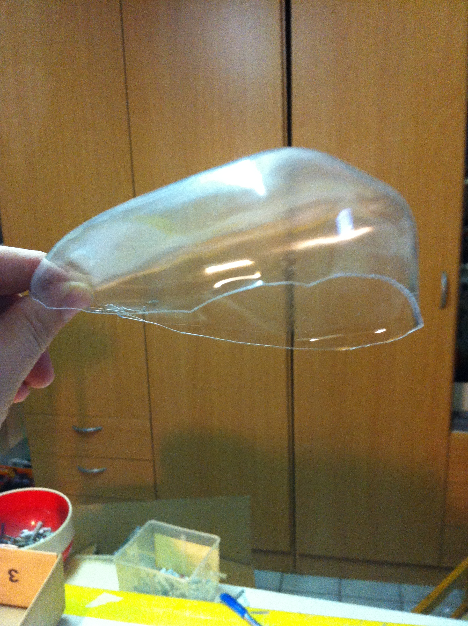

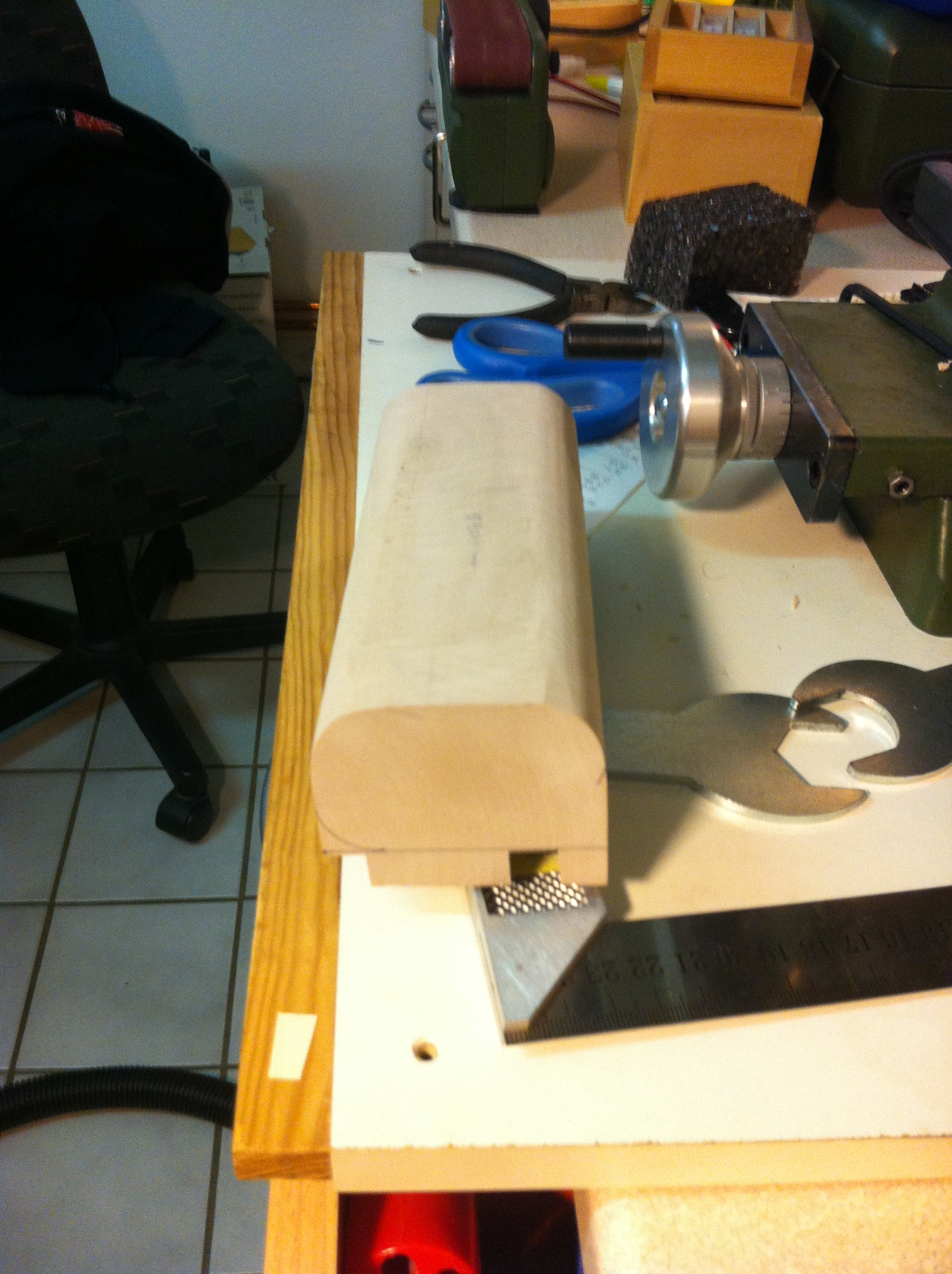

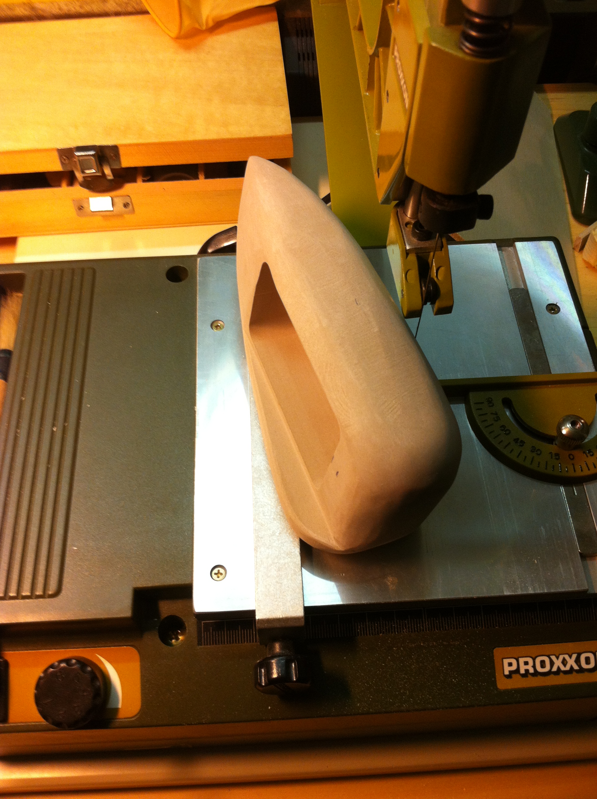

Vielen vielen Dank Volker für die Tipp´s in den PN`s. Eventuell muss ich eh darauf zurückkommen. Aber ich hatte heute einen sehr arbeitsintensiven Urlaubstag in dieser Sache und es ist dabei schon was interessantes herraus gekommen.
Guggst du :)

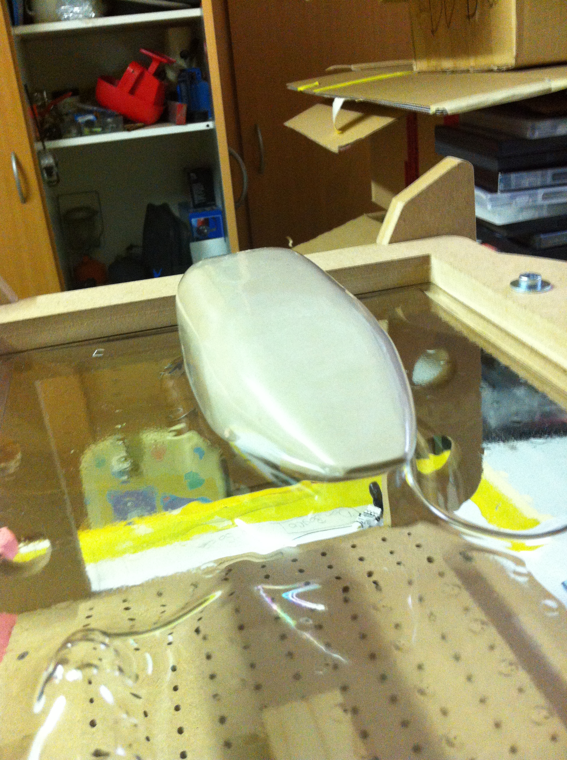

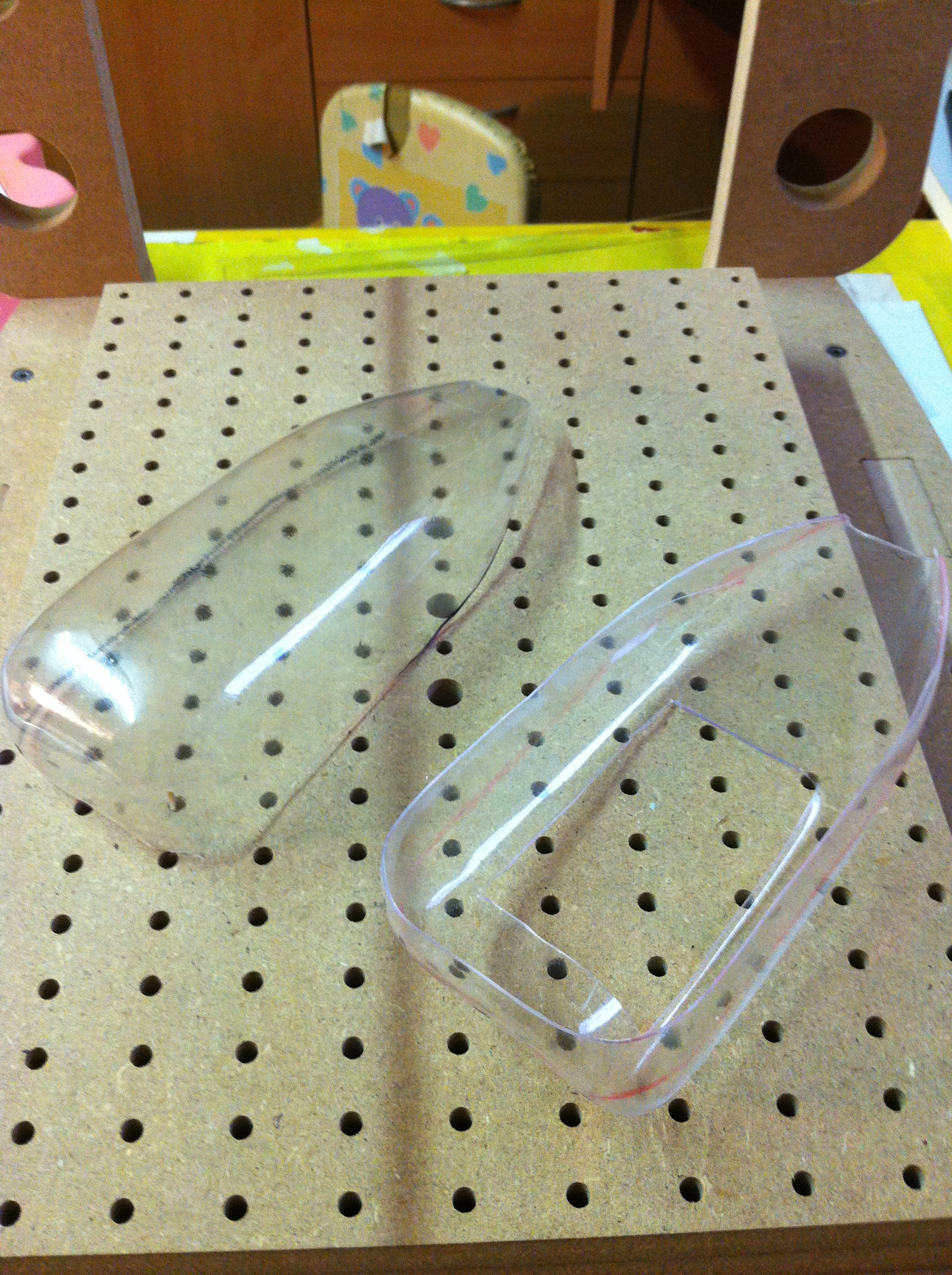

Hallo Freunde,

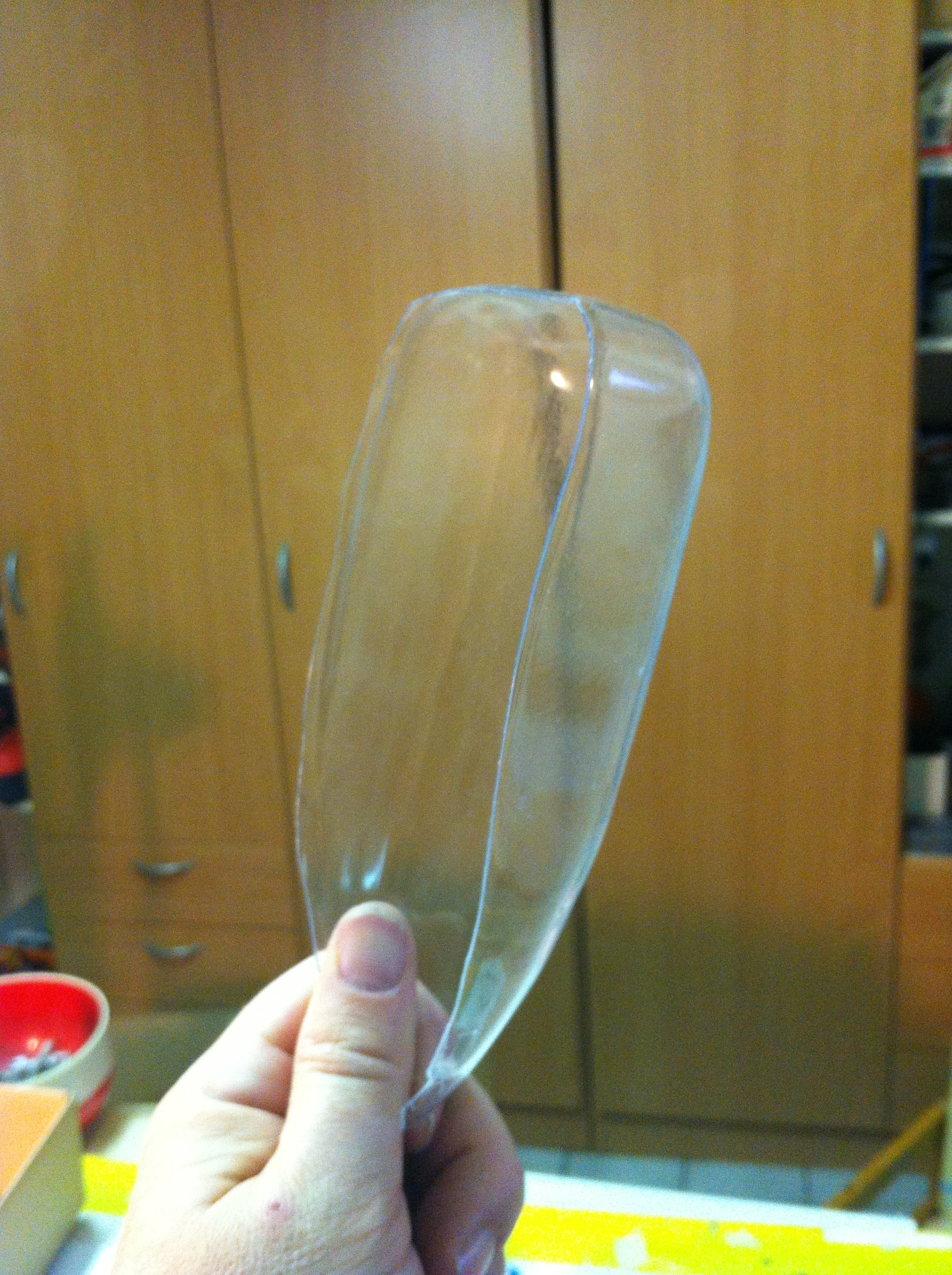

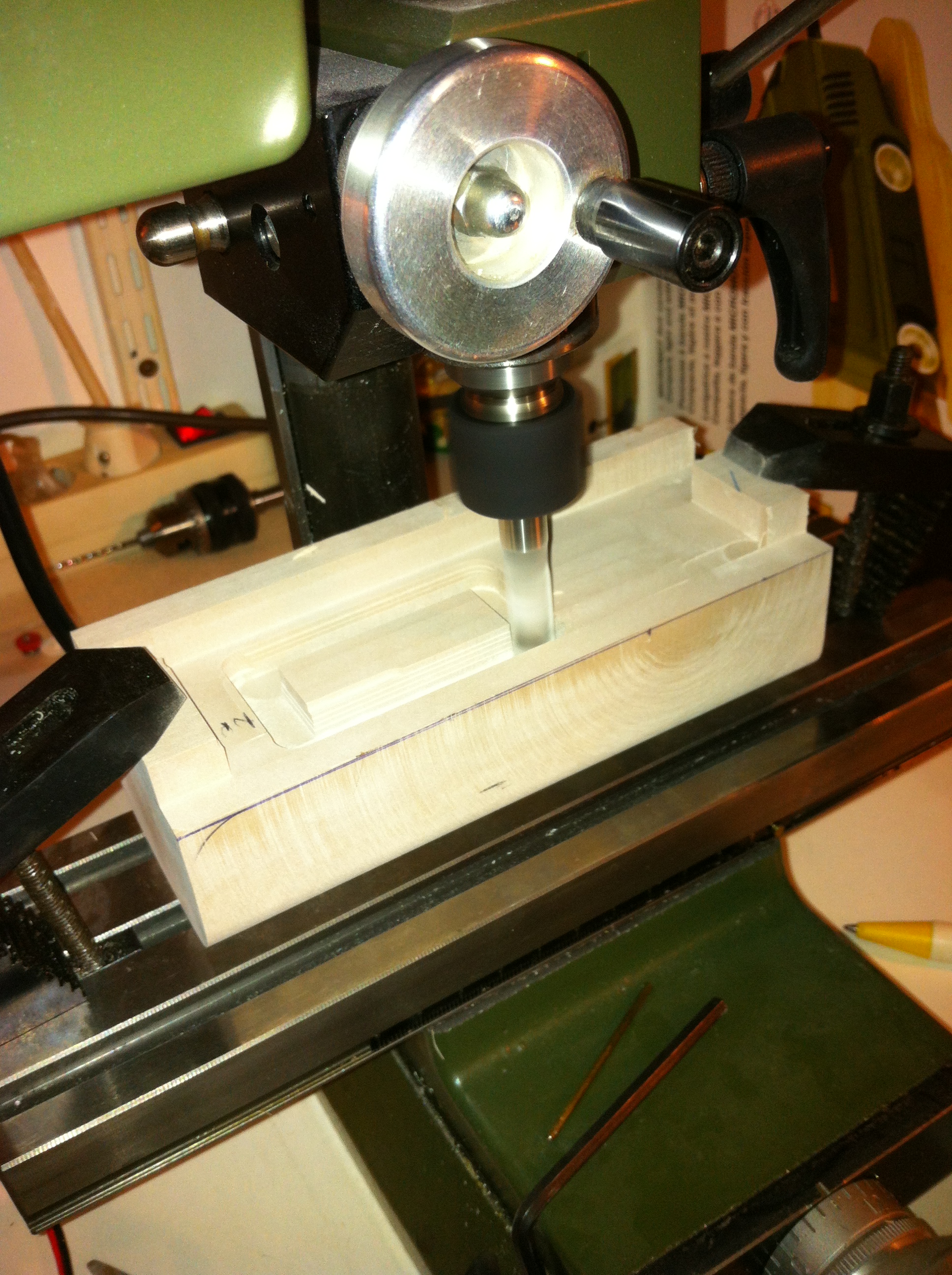

weiter gehts. Leider muss ich immer wieder Schaffenspausen machen :oops:
