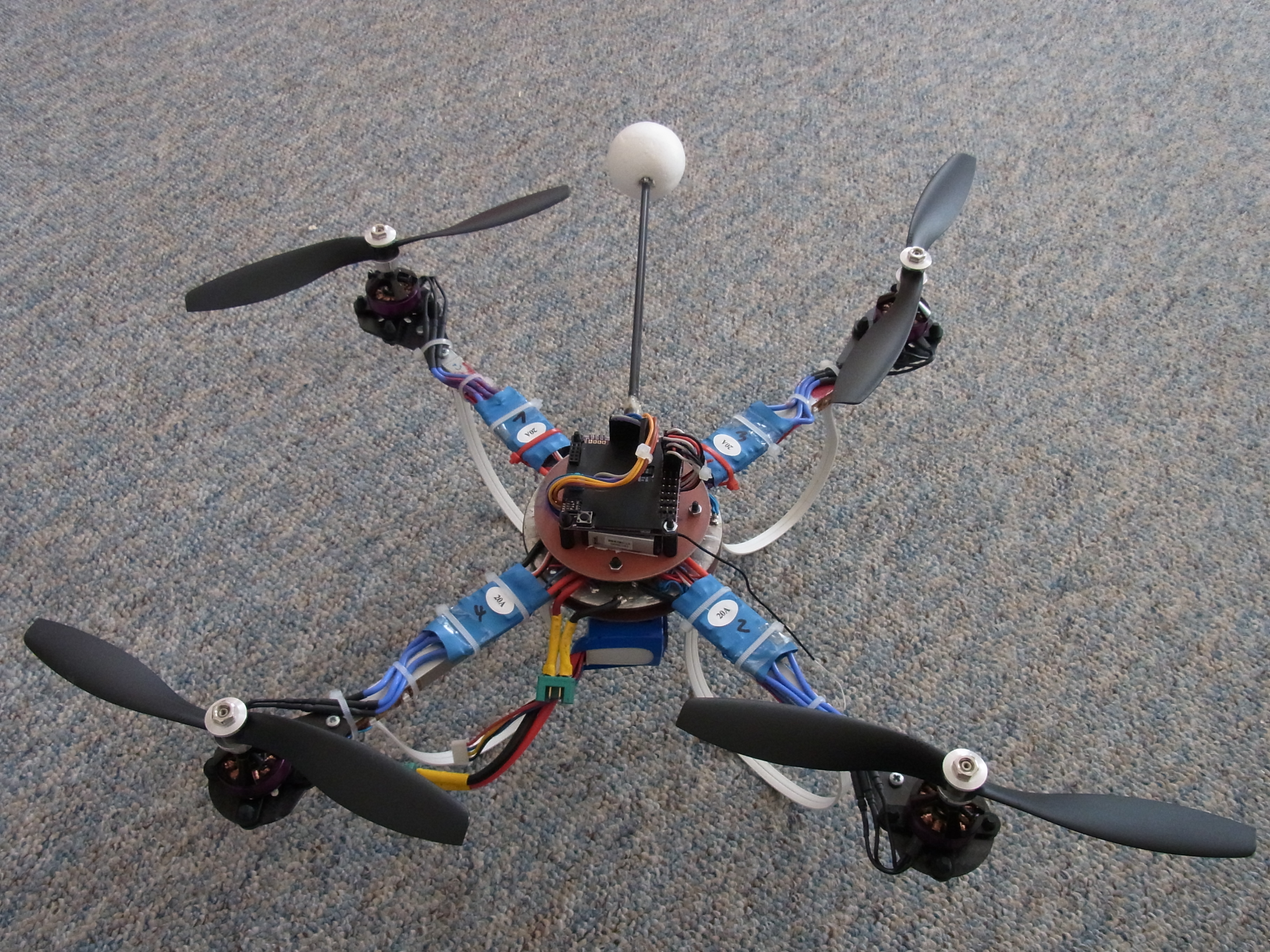

Also ich nochmal, habe nun die AQ50 auf polyamid Bolzen gesetzt, den Standort des Empfänger nicht auf der FC sondern drunter gewählt. Leider keine Besserung, alles was über einen Gain von 15 hinausführt, ist unfliegbar. Aufschwingen und wobbeln in recht hoher Frequenz. Ich meine aber, dass der Rahmen und die gesamte Konstruktion steif genug ist, dass ein Überschwingen nicht auftreten sollte. Ich habe Hacker Motoren drauf, drehen mit 1088 U/V. Blätter sind 8x4,5. Genau in dieser Konfiguration mit WII FC und BMA020 ohne Probleme geflogen. Kann ich mir einfach nicht vorstellen, dass die FC so empfindlich reagiert. Wie gesagt, bei Gain 4 (lt. GUI) kann man fliegen, macht aber keinen stabilen Eindruck.
Habt Ihr vielleicht eine Idee wo ich noch suchen könnte. Will mir jetzt nicht noch einen dritten Kopter bauen.
Die FC ist einfach viel zu empfindlich für meine Konstruktion, bekommen sie aber nicht weicher gemacht, da ja der Quellcode nicht offen ist. Und an den PID Werten kann man auch nicht dran drehen. Back to the Roots?
Im Anhang ein Bild, vielleicht erkennt einer was, Quad X.
Peter

Ach ja und der DIP Schalter steht auf Quad X, d.h. von vorne betrachtet: 1 unten, 2 u. 3 oben. Nicht das ich die Bilder von TMF verkehrt auslege.
Kann das Jemand bestätigen.

ich würde mal zum probieren die motoren fest verschrauben

Schalt doch mal den DIP von 400Hz auf 300Hz runter. Vielleicht verkraften die ESCs zwar die 380Hz von MultiWii, nicht mehr aber die 400Hz.

Hi, die PWM Frequenz habe ich schon versuchsweise auf 300 Hz runtergeregelt, kein Erfolg. Dann habe ich jetzt die Motoren von den Antivibrationsgummis runter genommen und fest auf die Motorhalterungen aus CFK geschraubt. Viel steifer als vorher, aber das wobbeln und aufschwingen ist immer noch da. Um die Motorendrehrichtung zu bestimmen habe ich nach jedem Motorwechsel einen Probelauf gemacht, Drehrichtung eingestellt und dann geflogen. Scheinbar ging es von Motor zu Motor wieder besser, aber jetzt denke ich, war das nur Einbildung, da ich zwischendurch irgendwann den Gain wieder zurückgestellt habe.

Die Suppo Regler, die ich da habe, wollen definitv lieber mit 300Hz arbeiten. Doch dazu mehr weiter unten.
So, Kopter ist fertig. Habe heute den ganzen Nachmittag damit verbracht die Regler und Motoren sowie den Rest der Elektronik zu montieren. Habe die Regler mit den Motoren verlötet, also keine Stecker verwendet. Musste jeden Motor zuerst mal provisorisch anlöten, dann die Drehrichtung testen und dann richtig löten. Habe auch alle Kabel in Gewebeschlauch verlegt, so wie ich es am Heli mache. Ist zwar am Kopter nicht so nötig, aber mir gefällt das besser.
Vor ca. 1 Stunde bin ich fertig geworden. Dann gleich mal ausprobieren.
Zuerst ist er gleich mal gekippt, ist aber nichts passiert. Die FC merkt offenbar, wenn ein Propeller Kontakt bekommt. Zumindest macht es den Eindruck, da der entsprechende Motor sofort stehen bleibt (ist mir 2 mal passiert). Genial.
Irgendwie habe ich mich durch den Kipper verwirren lassen und dann die 2 vorderen Motoren vertauscht, da ich dachte, ich hätte sie falsch angesteckt. Das machte das auch nicht besser. Dann habe ich den Rollkanal umgekehrt. Da hat der wenigstens auf die Steuerung reagiert, aber der Kopter machte immer noch was er wollte. Er hat sich auch extrem aufgeschaukelt.
Dann ist mir eingefallen, dass ich vergessen habe zu kalibrieren. Also einmal Gasstick rauf und links und warten, dass die LED wieder leuchtet.
Dann musste ich noch die vorderen Motoren wieder wie zu Beginn anschließen und den Rollkanal wieder auf normal stellen.
Dann ging es. Zumindest passte alles was die Steuerung anbelangte. Dann das nächste Problem. Der Kopter wobbelt leicht bei 9Uhr Gain. Also Gain etwas zurück. Dann ging es, was das Wobbeln anbelangt. Was gar nicht ging, war die Reaktion auf Gas. Ich habe die Gaskurve schon ganz abgeflacht (13/26/39/42/55), aber sobald er genug Gas hatte, in die Luft zu gehen, ging er auch schon durch die Decke. Der Raum, den ich da zum Testen nutze ist knapp 3m hoch, aber das war schon sehr knapp. Es war nahezu unmöglich eine konstante Höhe zu halten. Der Kopter reagiert extrem giftig auf Gas. So war es ein hektisches Auf und Ab.
Dann ein Gedanke: "Vielleicht auf 300Hz umstellen".
Gedacht getan, und was soll ich sagen? Auf einmal zahm wie ein Kätzchen. Er reagiert ganz fein auf Gas. Dann wollte ich mal versuchen, ob ich nicht auch Gain wieder rauf drehen konnte. Also Gain wieder auf 9Uhr und siehe da, ein wunderbar ruhig schwebender Kopter war die Folge.
Also, für die Suppo Regler, doch besser auf 300Hz stellen.
