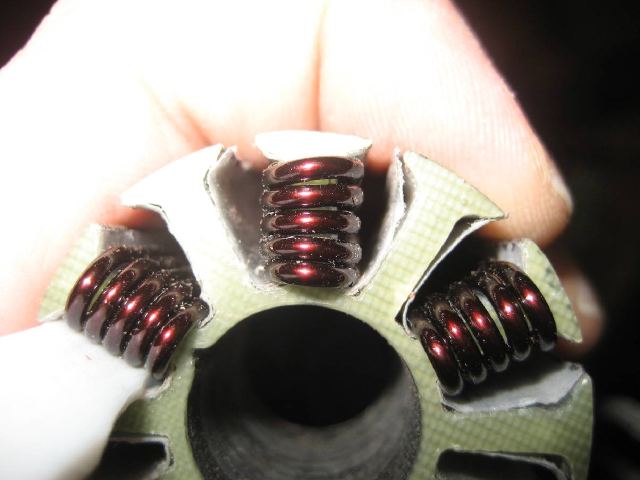

So hab eben meinen allersten Zahn überhaupt gewickelt. Mit dem iso-Papier steh ich noch etwas auf Kriegsfuß.

du kannst das isopapier mit nem hauch sekundenkleber im slotgrund fixieren. hat mir am anfang auch geholfen.
mit der zeit geht´s dann ohne. nach 1-2 windungen haut das dann nicht mehr ab.
mach mal gscheite photos! auf den ersten blick sieht die wicklung n bissi bauchig aus.

Ich hab nur das iphone da...von daher nix mit richtig guten photos.
Hab die jetzt eh nochmal runtergenommen um zu sehen ob die verkratzt ist, aber man konnte optisch nichts sehen.
Habe danach den ersten Zahn nochmal mit neuem Draht gewickelt und direkt wird das "gefühl" für den Draht besser, ich denk wenn ich einige Zähne durchhab, gehts auch besser.
Der Draht jetzt ist nicht bauchig, lag daran das ich nicht weit genug in der "Mitte" angedrückt hatte.
Was sich mir jetzt allerdings offenbart, wie zur Hölle soll da 1,7er Draht draufpassen :)

So war ja fast klar, bzw die Profis werden schon heimlich drüber geschmunzelt haben. Ich habs nicht hinbekommen den zweiten Zahn zu wickeln. Da 2 * 1,5 nich an den Slotgrund passt, da dieser nur 2,8mm hat wurde es total schräg und ich hab dann irgendwie den draht zerkratzt...rohe gewalt. Naja also ersten Draht nochmal runter und dann werd ich nachher oder morgen den zweiten versuch starten.
Mein größtes Problem ist, das ich die erste Windung, die ich ja nur "reinleg" einfach nicht so schön gebogen bekomm wie die restlichen 4. Dadurch wirds am zweiten Zahn verdammt eng.
Wickelt ihr eigentlich in der Hand oder am Schraubstock ?

So dritter Versuch auf Zahn 1, diesmal ist der Draht sicher heil, aber ich bekomm beim zweiten Zahn einfach nur 2 Windungen vernünftig rein, danach wird's unmöglich.
Meine Finger sehen schon nach 10 Motoren fertig aus
