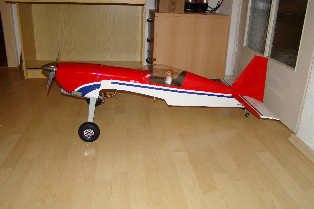

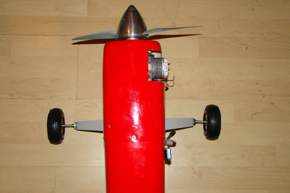

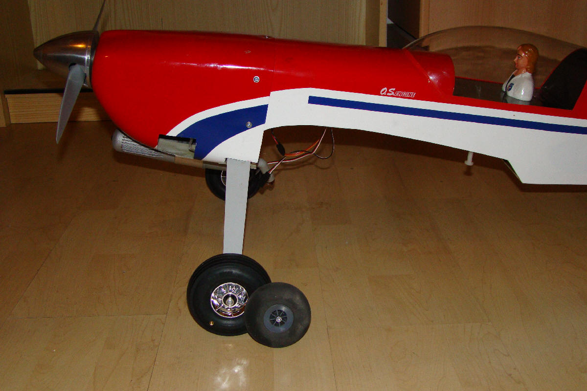

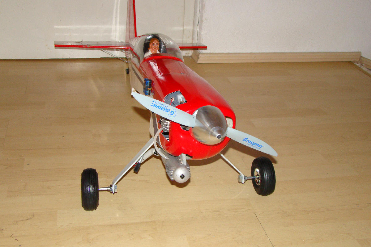

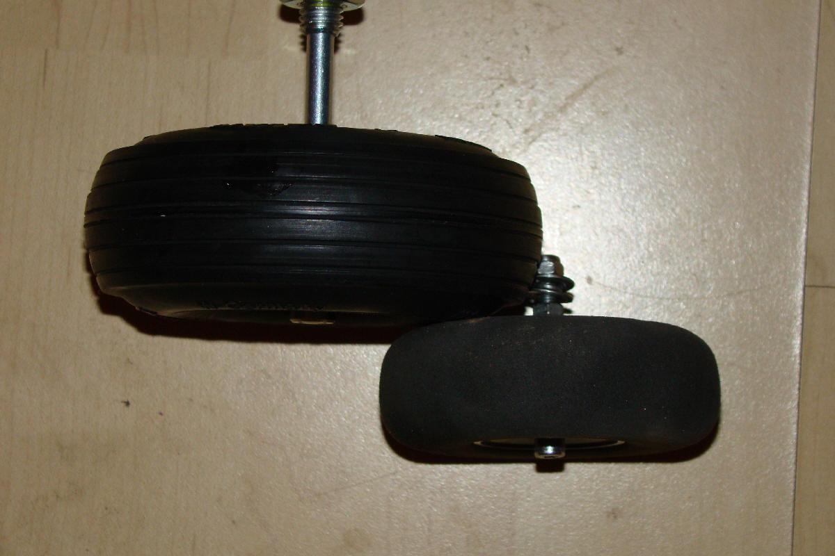

Werde das vermutlich am WE testen können.
Die Lufträder sind auch schon gekommen, werde da die Radachsen absägen müssen, weil so schaut das irgendwie komisch aus, habe die Räder nun schon ganz innen Montiert.
Aber Grundsätzlich passen die Räder von der Größer her gut zum Modell, zumindest für meinen Geschmack.
Sie dürften deutlich weniger einsinken als die alten Schaumstoffräder, und schauen einfach viel Wertiger aus.

jo, das sehe ich auch so.satsepp hat geschrieben:Die Lufträder sind auch schon gekommen, werde da die Radachsen absägen müssen, weil so schaut das irgendwie komisch aus,

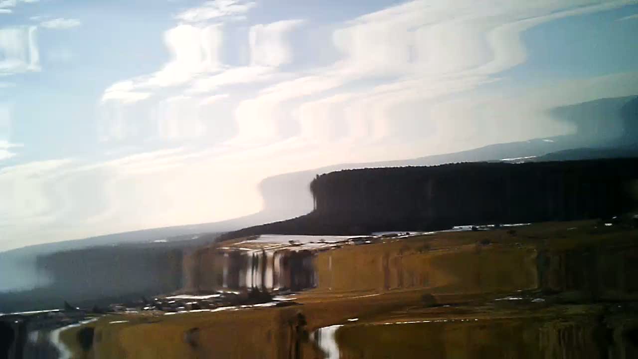

Die Onboardvideos sind so verschwommen dass Sie schon wieder schön werden, so als besonderes Kunstwerk
Dass er so stark vibriert hätte ich nicht geglaubt.

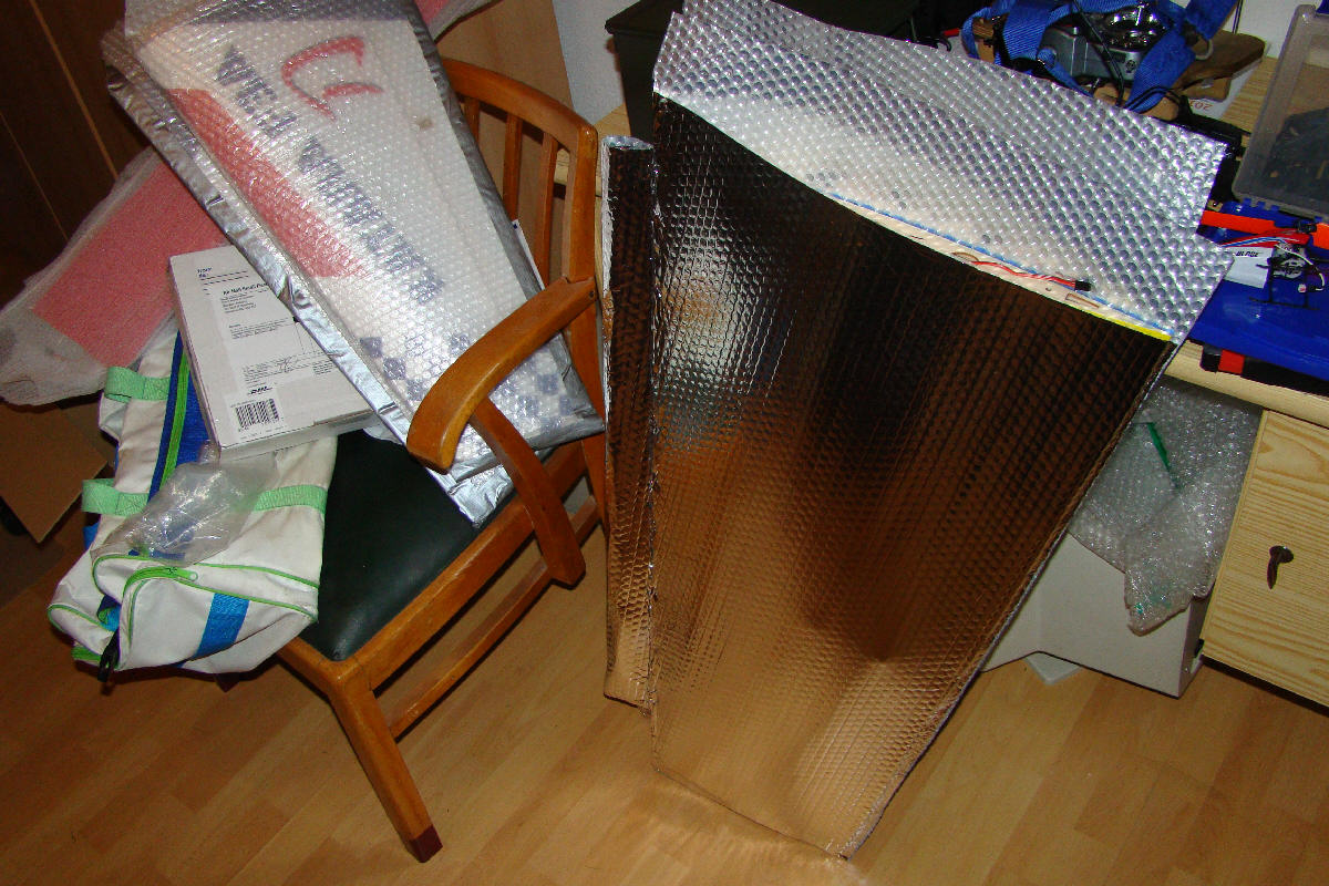

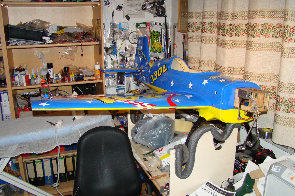

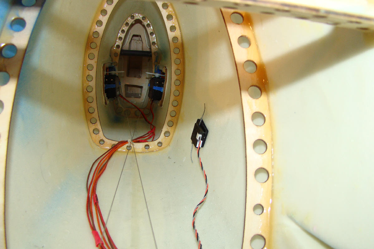

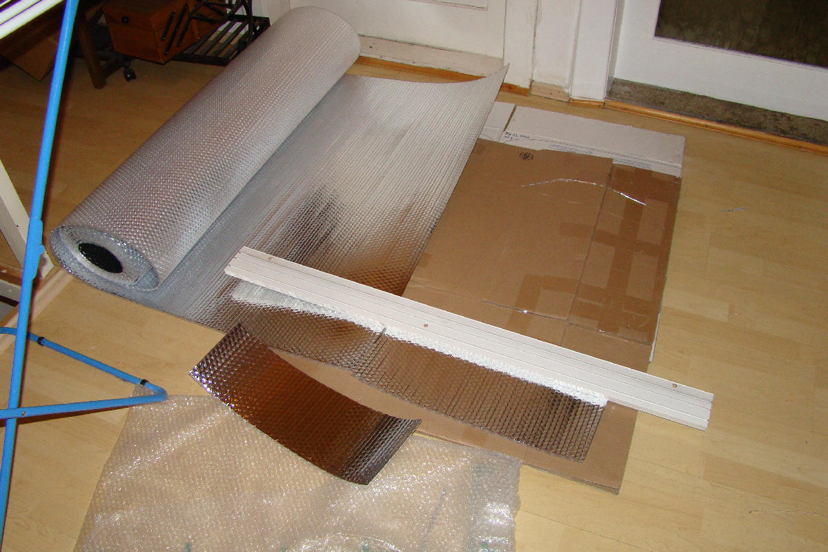

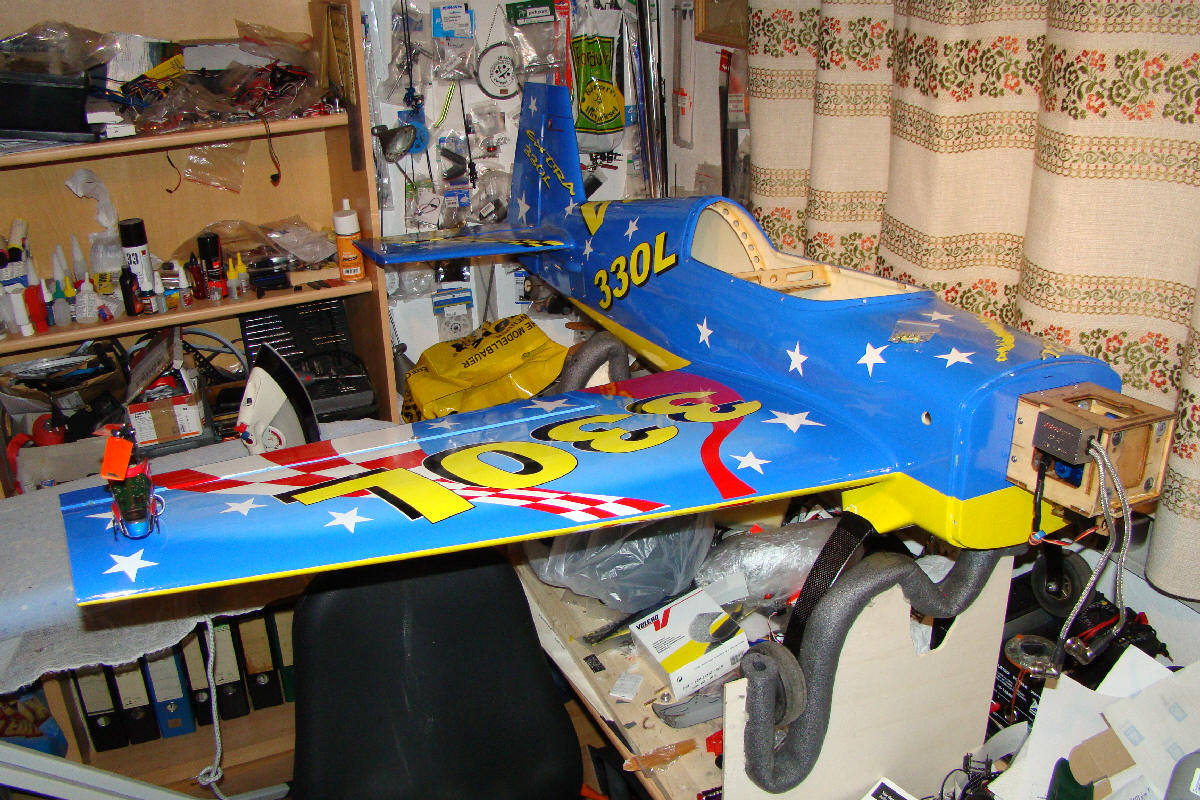

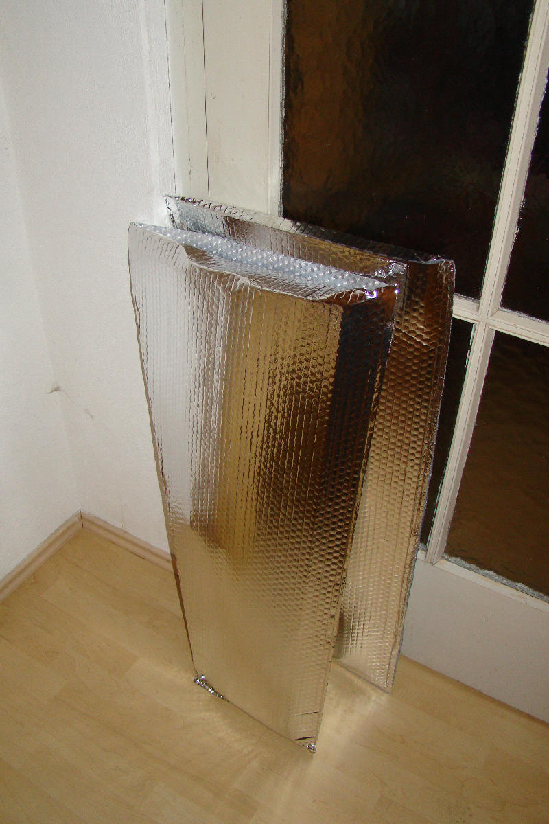

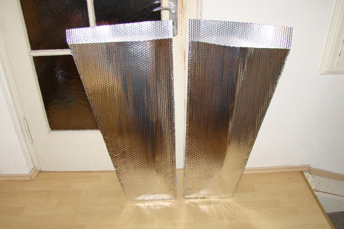

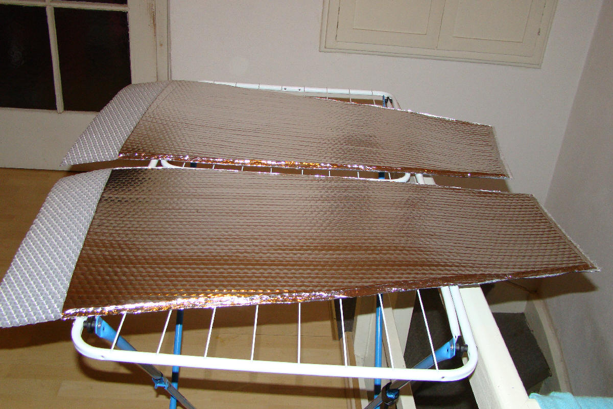

Habe ja auch eine große 2 Meter Extra erworben, mache hier im "Stinkerbereich" weiter.
Die Große hat 2 Meter Spannweite, einen 55ccm Dopppelzylinder Boxermotor.
Habe mir heute Schutztaschen für die Flächen gebaut, mache das gleich auch noch für Graupner Extra.
Auf der Messe in Karlsruhe habe ich 10 Meter Alufolie mit Noppenfolie erworben, kann mit dem Bügeleisen dann verschmolzen werden und schaut klasse aus, kostet nen Apfel und ein EI und kann Maßgeschneidert auf die Bedürfnisse zugeschnitten werden.
die Jamara Extra ist viel Wertiger verarbeitet, bin beim Einbau der RC Komponenten, mir fehlte die Doppelstromversorgung für den Empfänger. eigentlich möchte ich am Samstag damit fliegen.

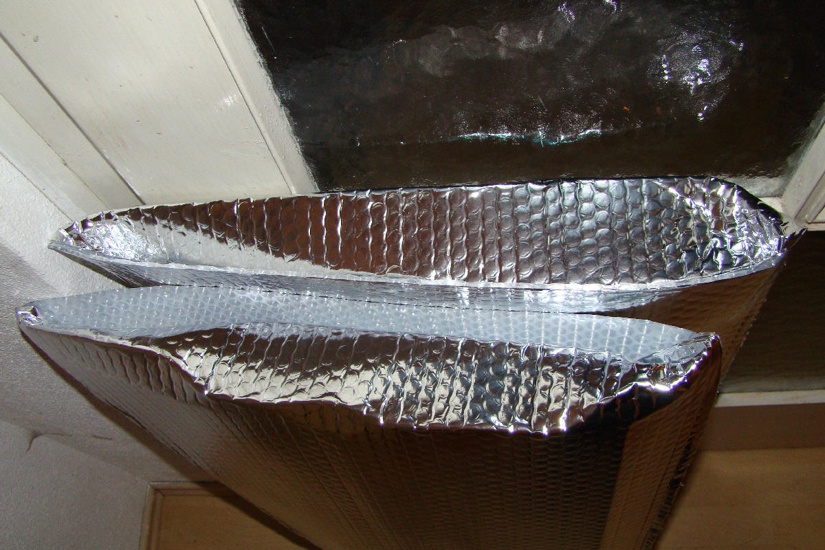

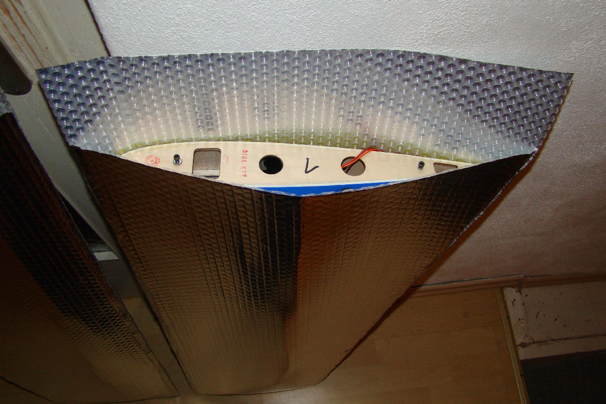

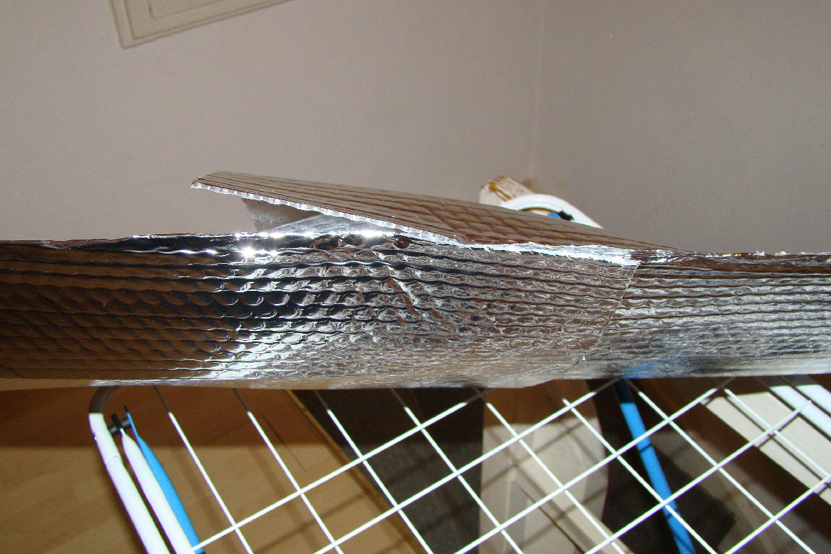

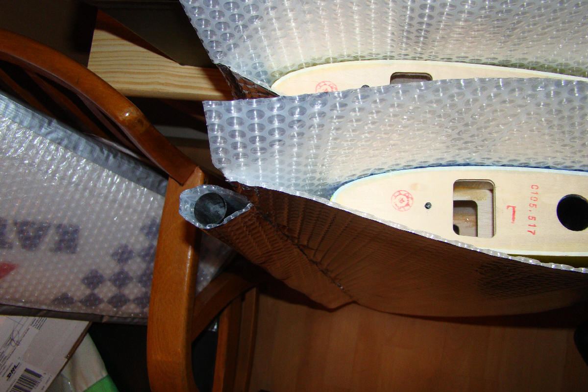

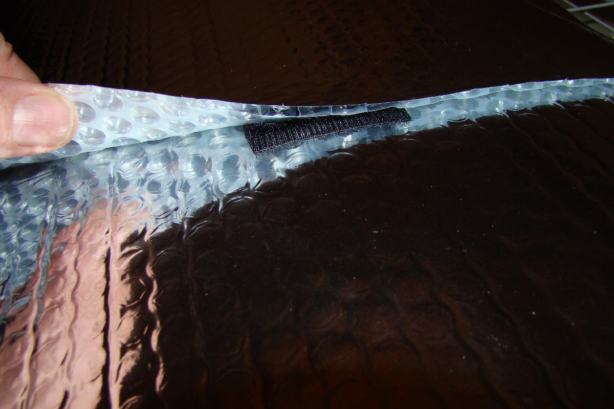

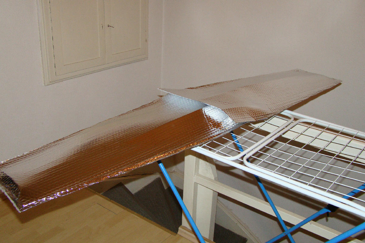

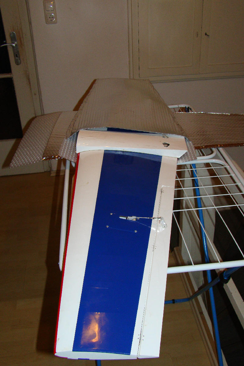

Habe mir für das Streckungsrohr noch eine Tasche gebaut und an eine Schutztasche geklammert.
Und für die Graupner Extra auch eine geteilte Schutztasche die über die Tragfläche gestülpt wird und mit Klettverschluß gesichert wird.
Das macht Spaß die Folien zu verschweißen.

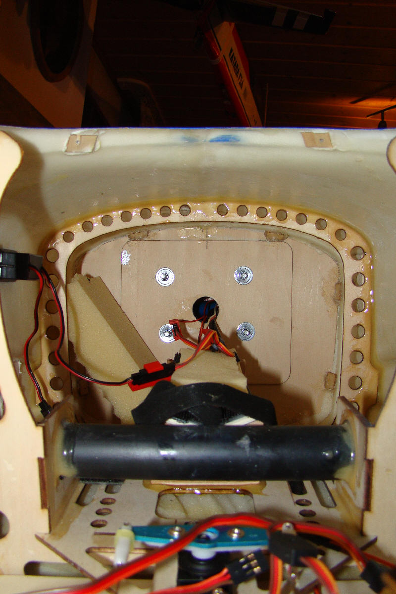

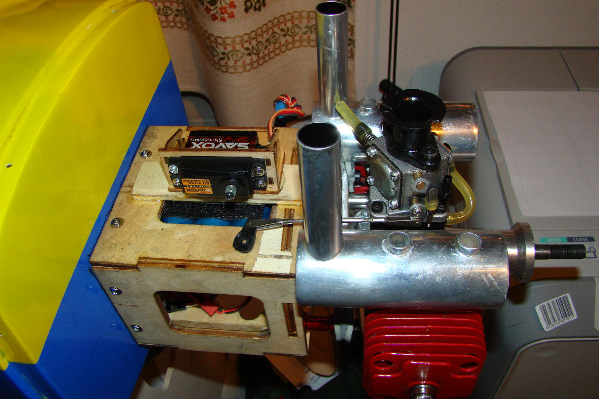

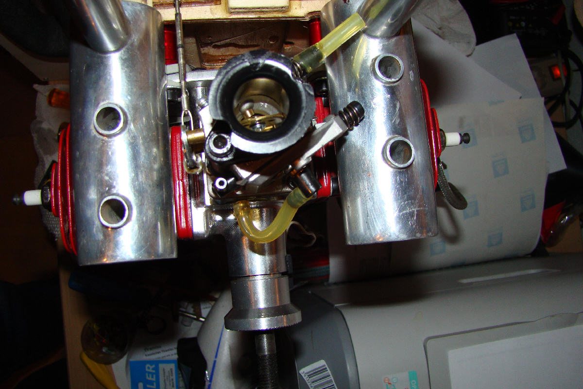

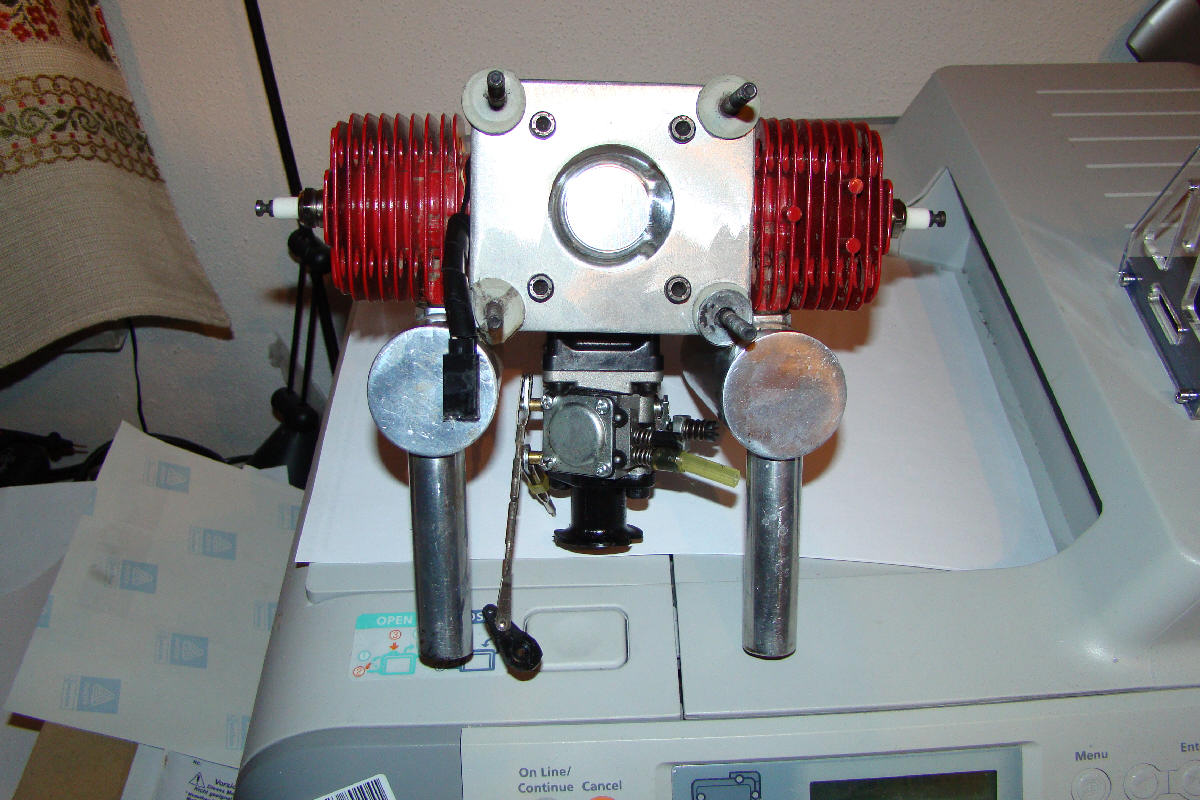

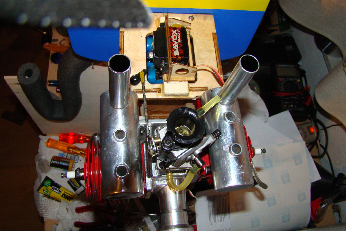

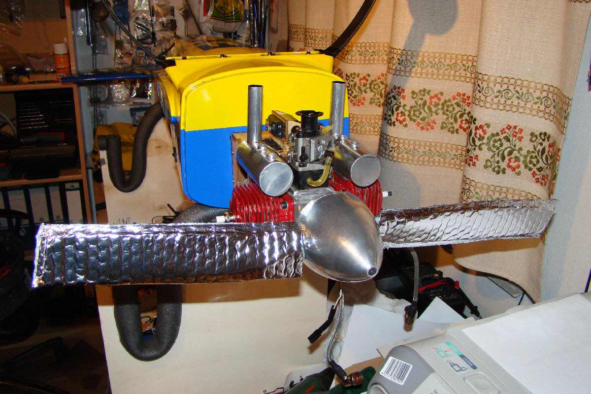

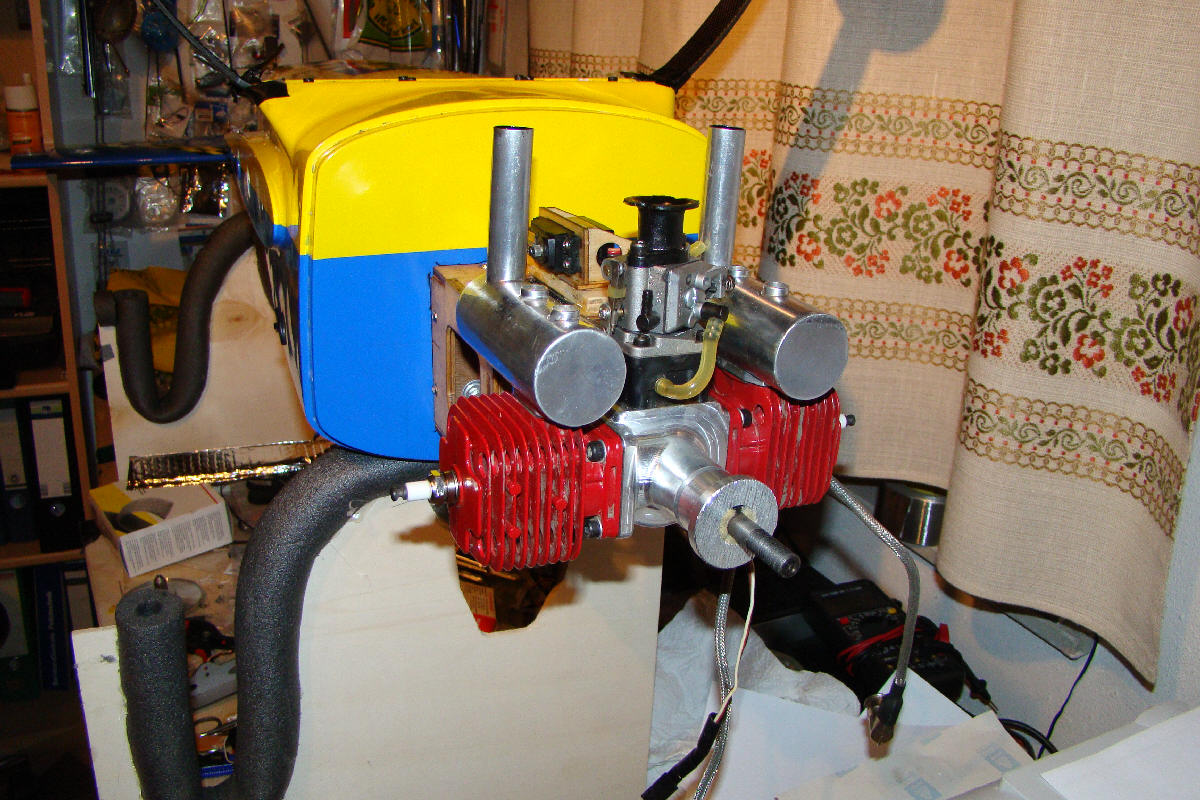

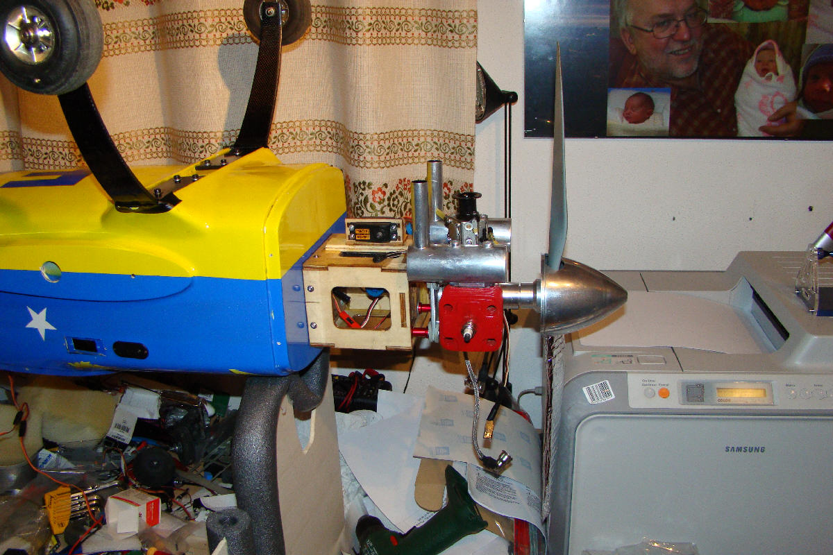

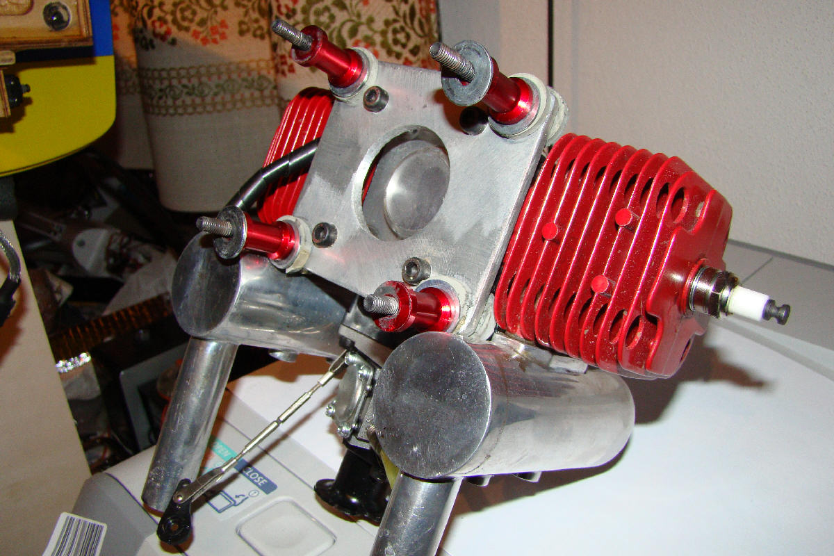

Habe den Motor noch verbaut, das nenne ich mal Motörchen

Dann bau auch mal vernünftige Schalldämpfer an das Teil an. Die verbauten Abgasumlenkungen sind mit Sicherheit viel zu laut.

schade um das schöne modell....

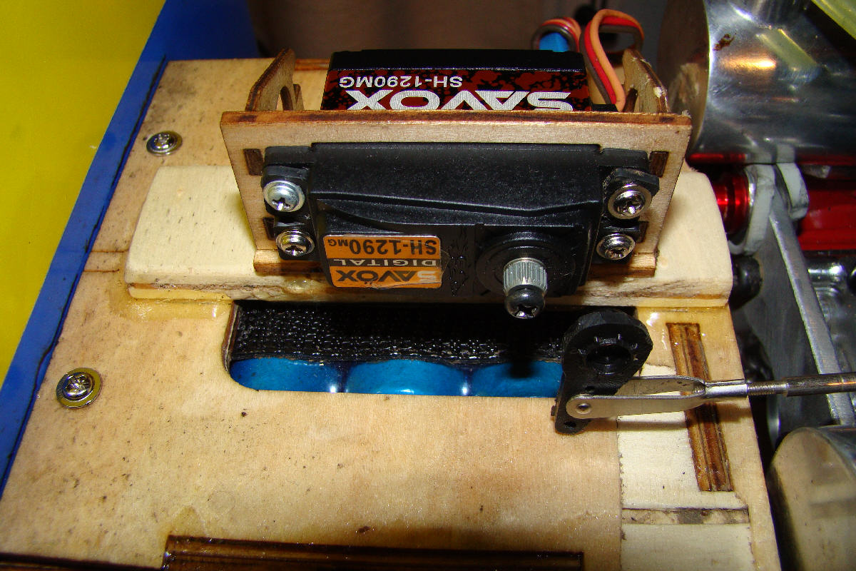

Das mickrige Gestänge vom Gasservo mit Metallgabelköpfen und ohne Kontermuttern wird auch nicht lange halten.
#60 Re: Graupner Extra 300s
Wo sollen da Kontermuttern hin, hast da mal Bitte ien Bild für mich.
Die Gasklappe geht sehr leicht zu betätigen, ist ja nur ein kleines Motörchen... ich dneke ein 9g Se3rvo würde das betätigen können.
