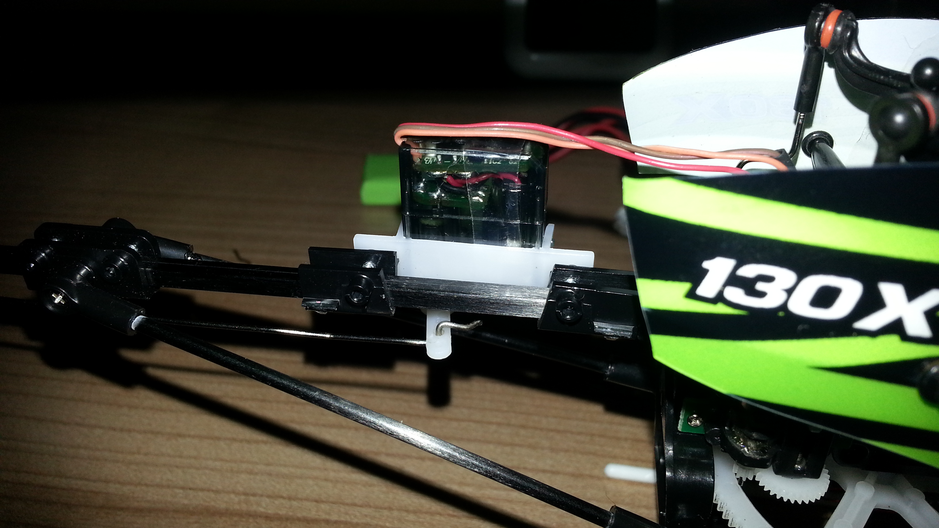

Hi Jungs,
nachdem ich die ersten Flüge ganz zufrieden war mit meinem 130x, gefiel mir das Heck nun nicht mehr.
Insgesamt war an der Heckmechanik ziemlich viel Spiel. Hab dann die Aluschiebehülse vom Walkera verbaut. Trotzdem hatte ich immernoch recht viel Spiel in der Anlenkung.
Das lag wohl am Servo : Der Anlenk"hebel" ließ sich etwa 0,5mm auf der Servowelle hin und herwackeln. Dadurch war das Heck im Flug sehr schwammig & unruhig.
Nun hab ich gestern auf das DS35 umgebaut und mal nen Testflug gemacht...und was soll ich sagen : Das Heck ist nun super steif und hält einfach genial.
Kann ich nur empfehlen. ;)
Hier mal ein Bild :
Der Umbau ist recht schnell erledigt und ging bei mir problemlos. :)
Das DS35 lässt sich übrigends mit dem Heckservohalter vom Novus 125 ohne "Basteln" verbauen.
