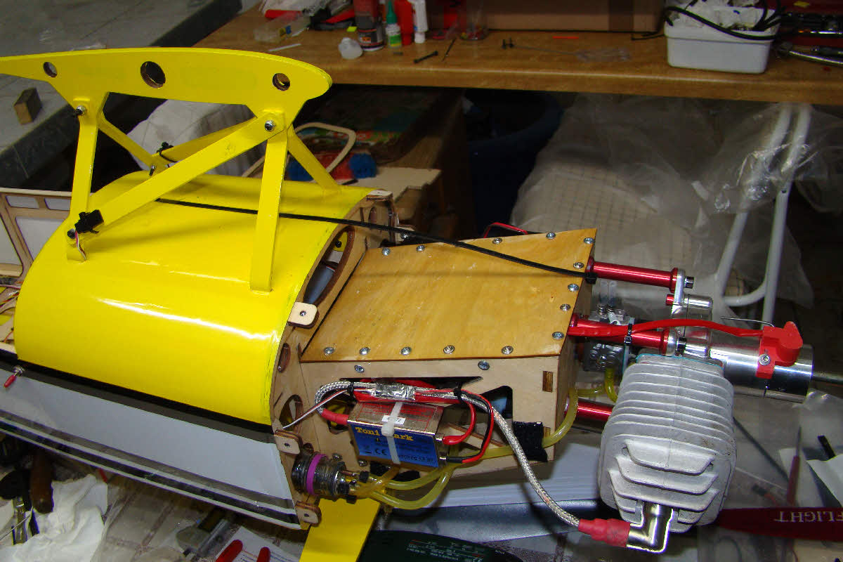

Ertsens ist da kein Heißkleber, ich weiß nicht woher Du diese Erkenntnis hast, und zweitens ist das vorne der Sensor der rot aus der Motorhaube schaut.
Also nicht die Zündspule sondern die Aufnahmelektronik.
Ich habe hier zwar auch Heißkleber verwendet, aber nur zum festkleben der Platte im Motorraum, und die Servostecker am Baldachin habe ich damit angeklebt und die Tanks habe ich von unten zusätzlich damit gesichert. Das solle alles später lösbar sein.
Sepp

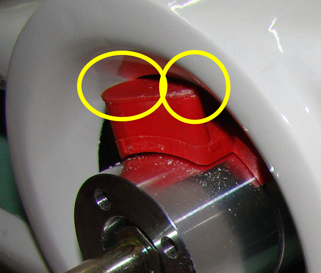

Ich denke mal er meinte die Zündkerzenstecker. Sollten sie nur leicht an die Haube kommen, so könnte ein bisschen Gewebeklebeband innen in der Haube helfen damit es keine Klappergeräusche gibt. Freidremeln kannst Du immer noch. zunächst würde ich es mal so versuchen.
Noch nen Tipp für die Zukunft: um solche Probleme zu vermeiden sollte man zuerst die Haube anpassen und erst dann den Motor endgültig einbauen. Dann hättest Du den Zylinder z.B. ein paar Grad nach unten neigen und so Platz für den Kerzenstecker schaffen können.
Nun hatte ich es schon geschrieben, also bleibt es für die Nachwelt drin. Das ist übrigens nicht die Zündung, sondern nur der Geber für selbige. Einfach ein bisschen aussparen die Haube und gut.

Danke Dir, dann Drehmle ich da 2-3mm frei. Hatte befürchtet das die Haubenstabilität darunter leidet.
Bin auch unschlüssig ob ich 2 Löcher machen soll damit ich an die Einstellschrauben vom Vergaser komme. Der Motor ist bewusst etwas zu Fett eingestellt momentan, erst wenn ich gute 5 Liter durch habe wird er auf Leistung eingestellt.
Habe momentan auch ein 40:1 statt 50:1 Gemisch, dass ich aber nach Rücksprache mit Herrn Reinsch verwenden kann.

satsepp hat geschrieben:Ertsens ist da kein Heißkleber, ich weiß nicht woher Du diese Erkenntnis hast
satsepp hat geschrieben:und darauf die Abdeckung verschraubt, die ich zusätzlich noch mit Heißkleber eingeklebt habe.
Und wenn Du die Anlage da reinpackst
satsepp hat geschrieben:Die Haube liegt auf der Zündung auf
, dann musst Du den erst wegmachen.
satsepp hat geschrieben:und zweitens ist das vorne der Sensor
Du solltest Deine Problemstellen genauer definieren.
Zündung ist bei mir die Box.

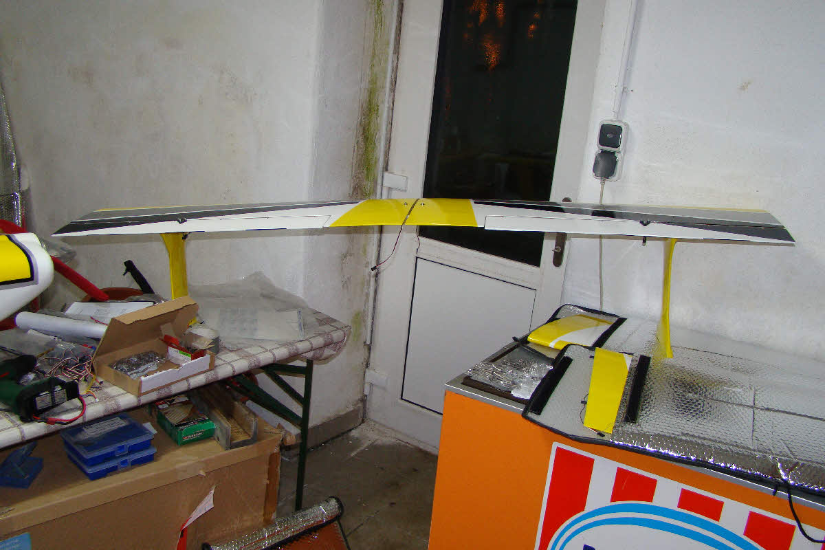

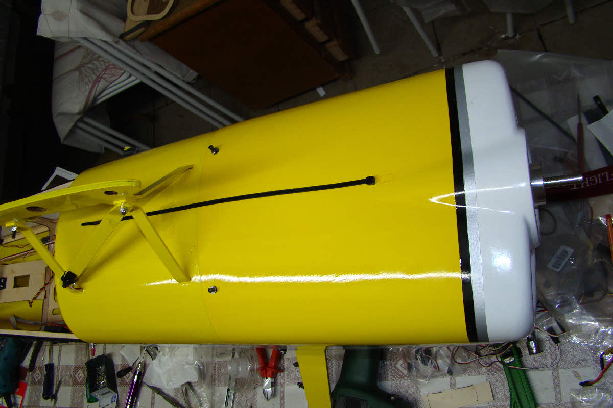

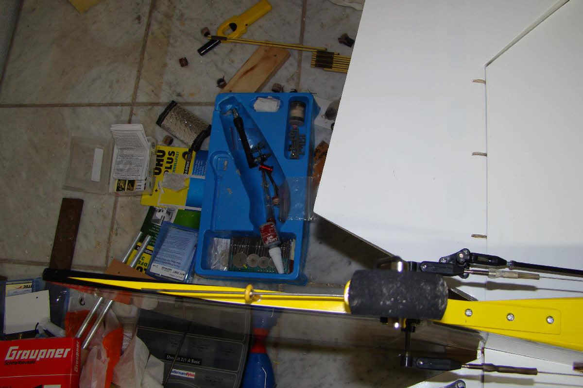

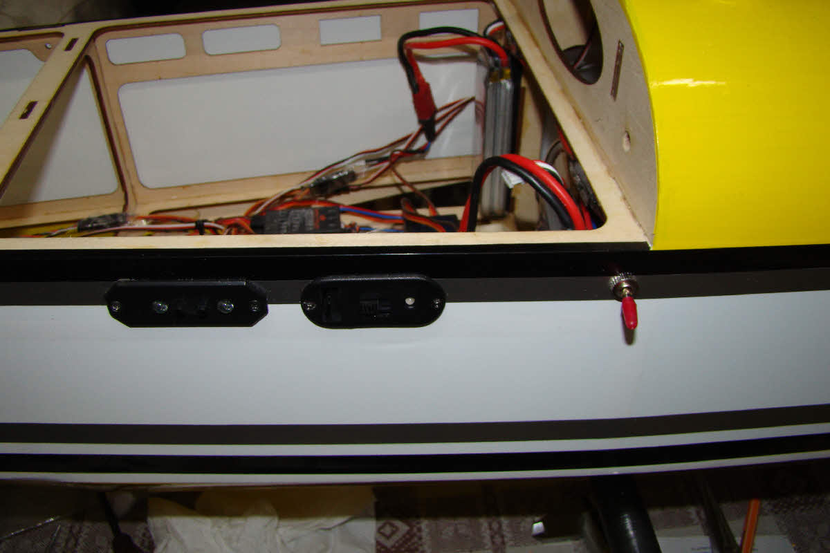

Habe mich leider Heute 2x kräftig ärgern müssen, habe die M6 Gewindestangen zurechtgeschnitten, die Flügelmuttern parat gelegt aber die Gewindestifte wollten nicht in die Flächen.
Laut Anleitung M6, tatsächlich aber nur M5 :evil:
Ich habe extra die Gewindestangen und 20 Flügelmuttern bestellt, die verglauben sich ja ziemlich schnell bei mir :roll:
Muss nun morgen zum Obi.

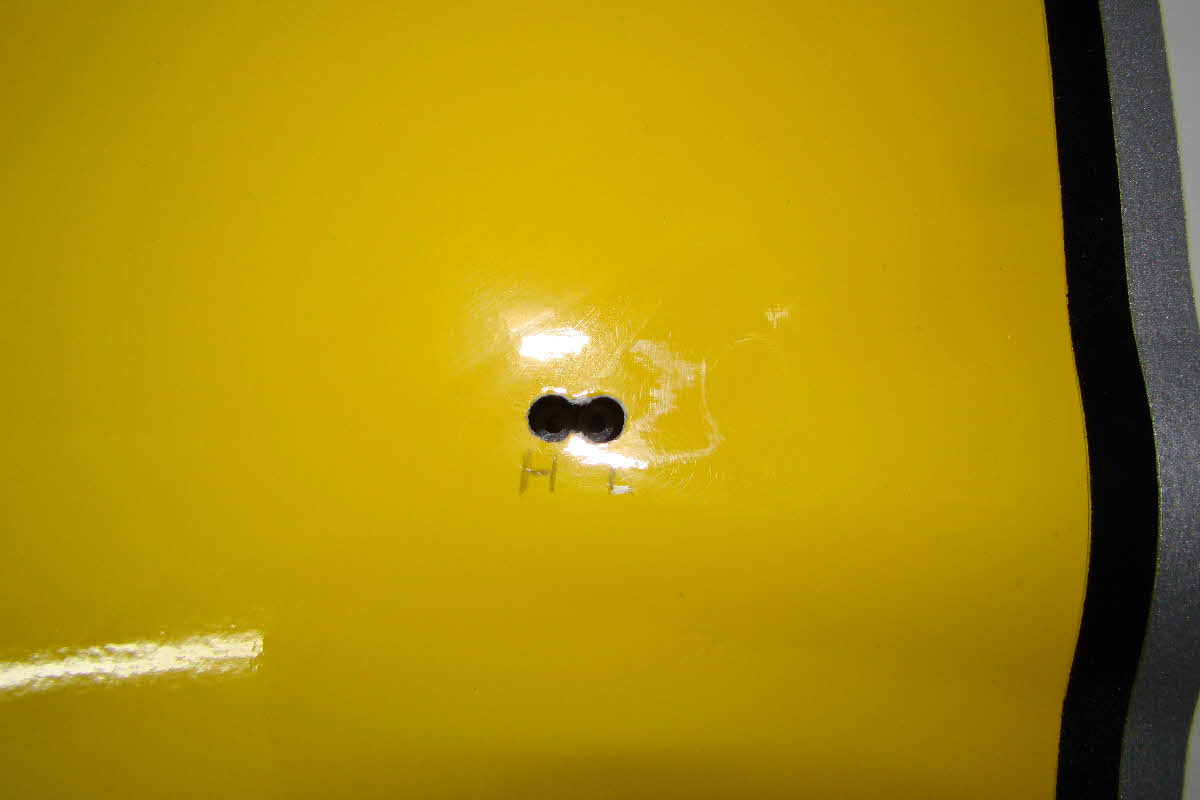

Dann Habe ich alles montiert und wollte die Verbinder Sichern mit den M3 Schrauben, von 8 ließen sich 5 einschrauben, 3 fallen einfach rein. Vermutlich ist statt einem M3 Gewinde ein M3 Loch oder größer gebohrt worden :evil:
Werde aber nun morgen versuchen eine M5 Gewindestange zu besorgen sowie Flügelmuttern und so fliegen, also ohne Verdrehsicherung der Flächenverbinder.

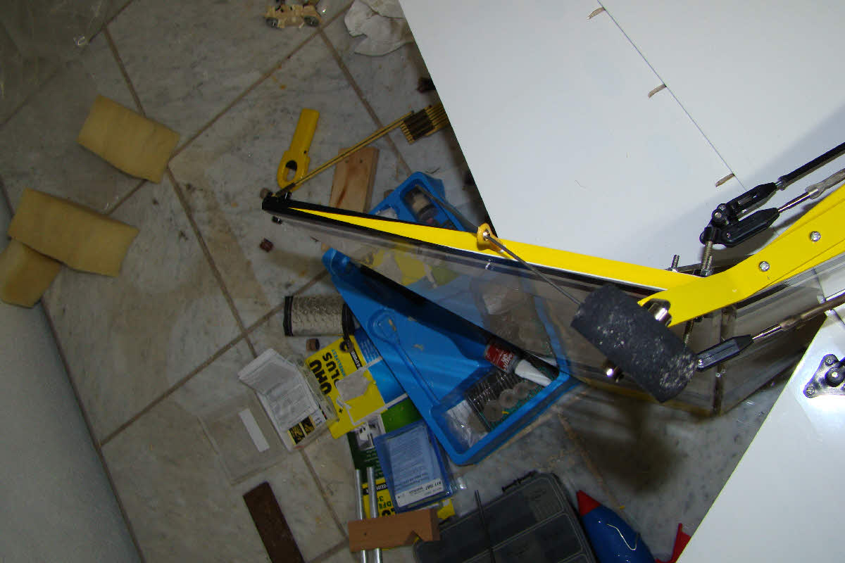

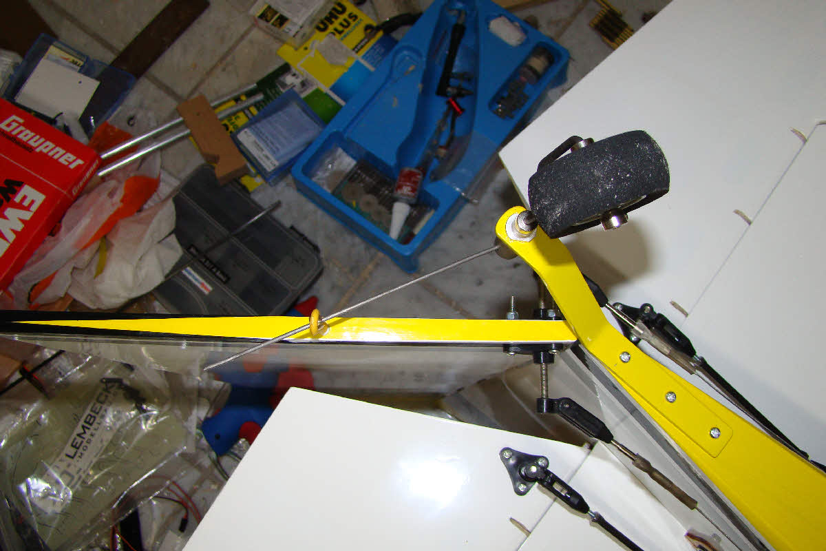

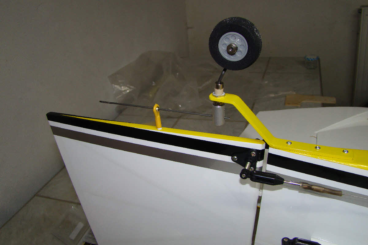

Das Sponrnrad ist angelenkt, habe einen Kugelkopf genommen und ein Stück M3 Gewindestange verwendet. So hat das Spornrad sogar mehr Anlenkung als das Seitenruder. Ist zum Rollen bestimmt Klasse.

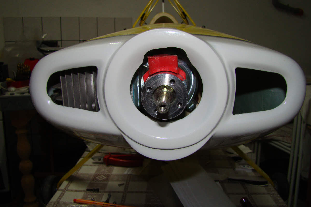

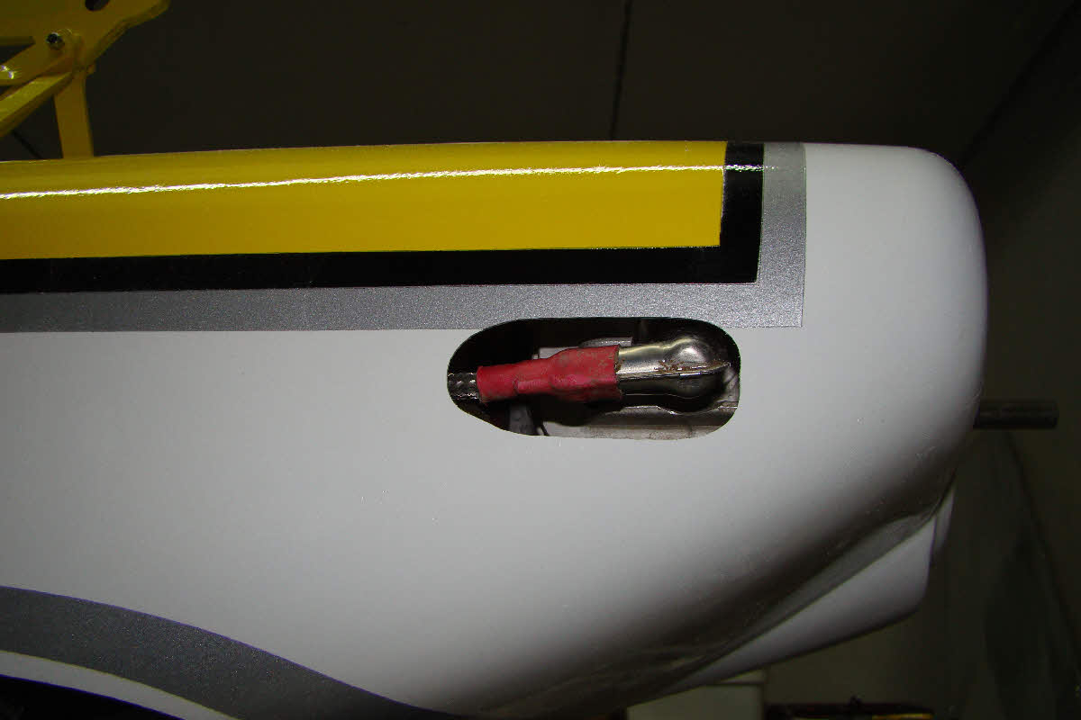

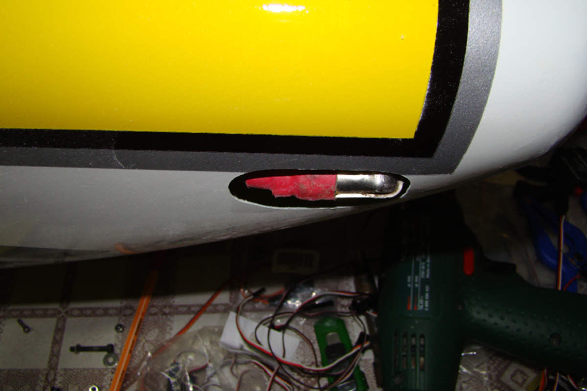

Dann habe ich mir die Haube zur Brust genommen, die Zündelektronik freigedrehmelt, dann auch den Kerzenstecker der an der Haube angedrückt war und ich habe noch 2 Löcher für den Vergaser gemacht. Nun kann ich den Motor dann ohne Haube abnehmen "einstellen lassen".
Sepp

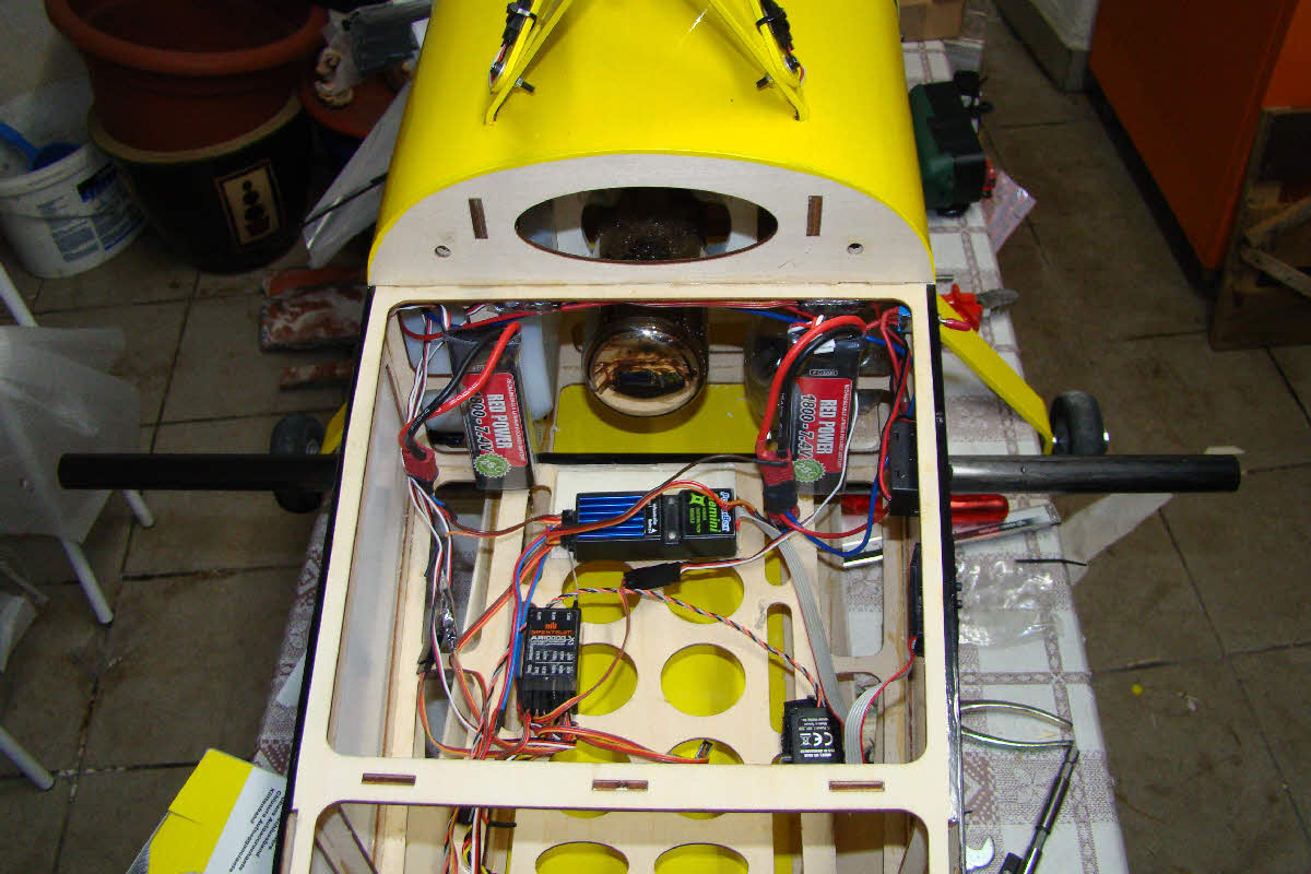

Habe doch den alten Schalter für die Smokeanlage gelassen. der einzig passende hatte eine LED und würde bestimmt mit 3s abrauchen (die Led zumindest)
Alles ist am Sollplatz, die Akkus werden noch mit Gummikabelbindern befestigt

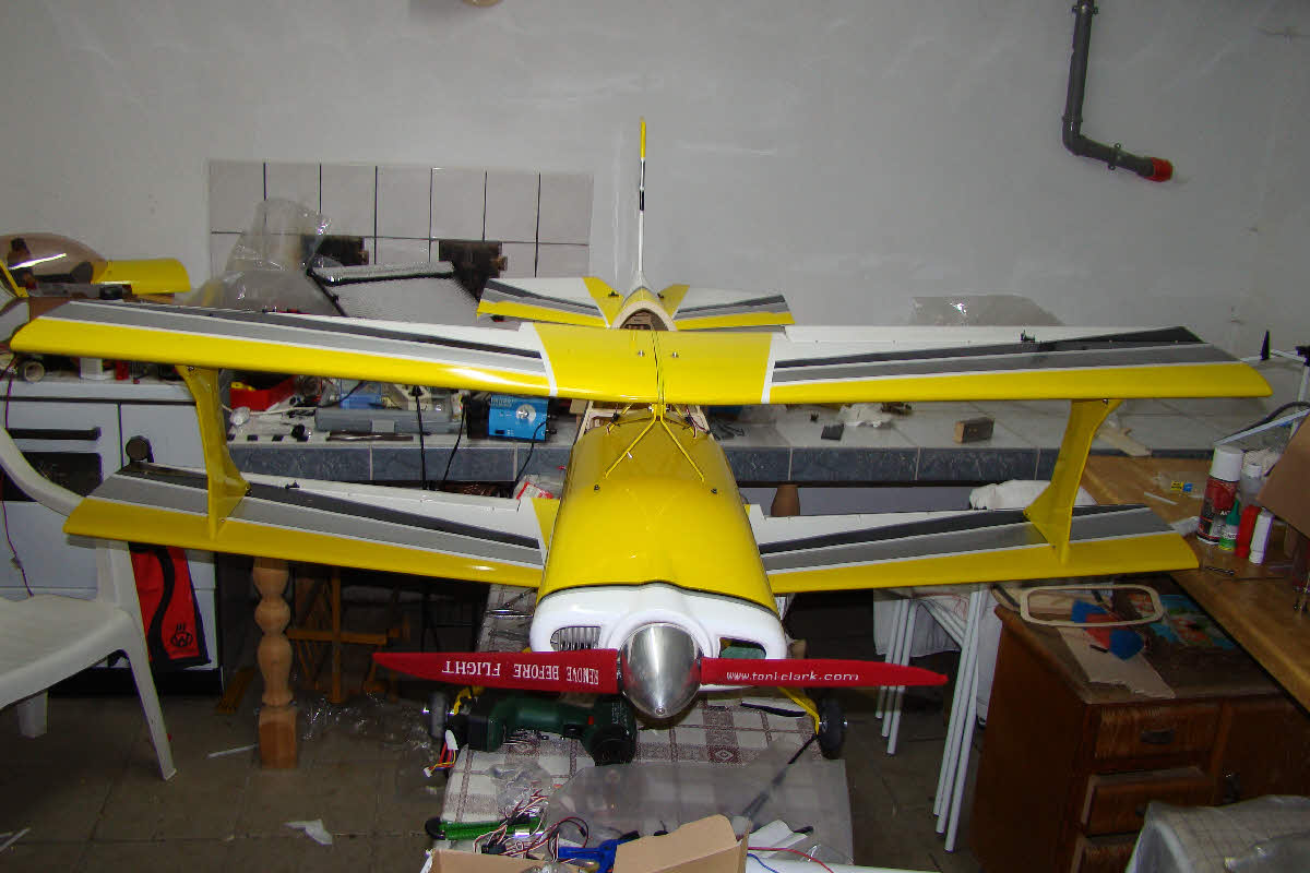

Die Flächen mit CFK-Rohr und den 2 Alurohren verbunden

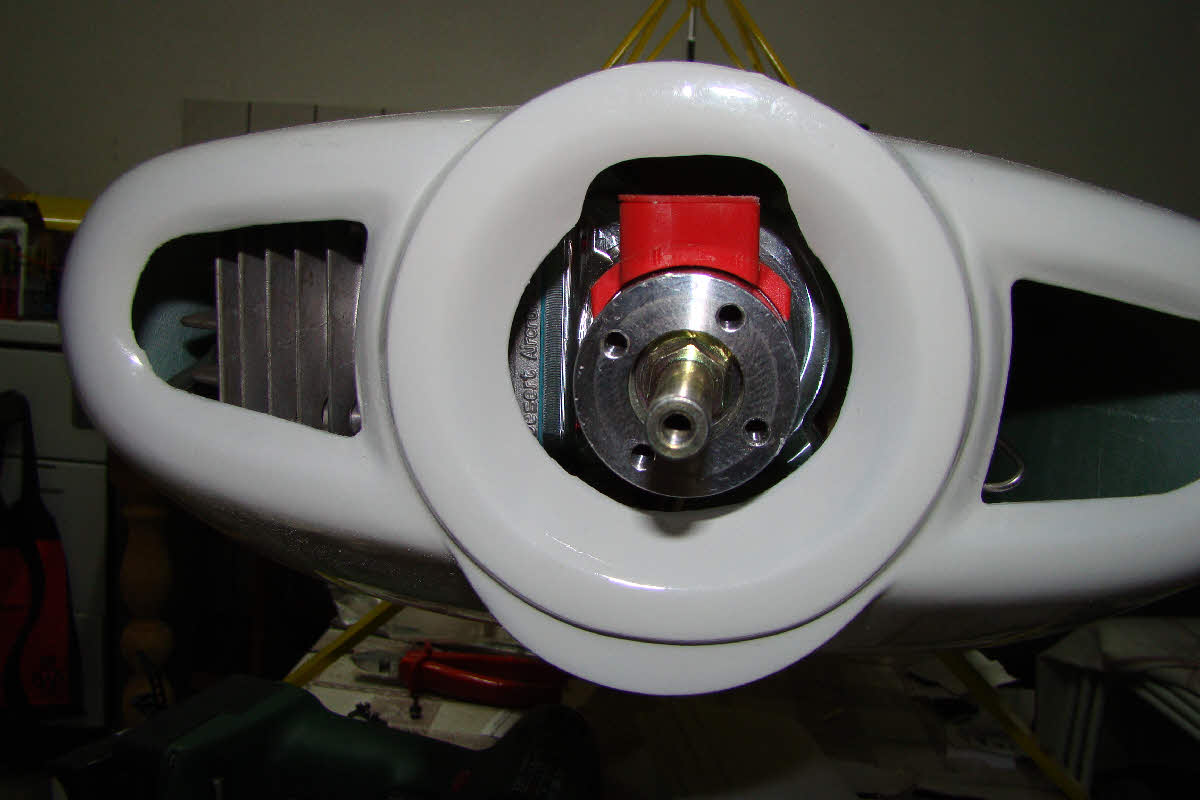

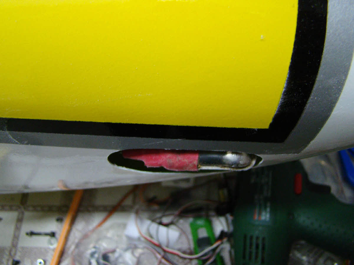

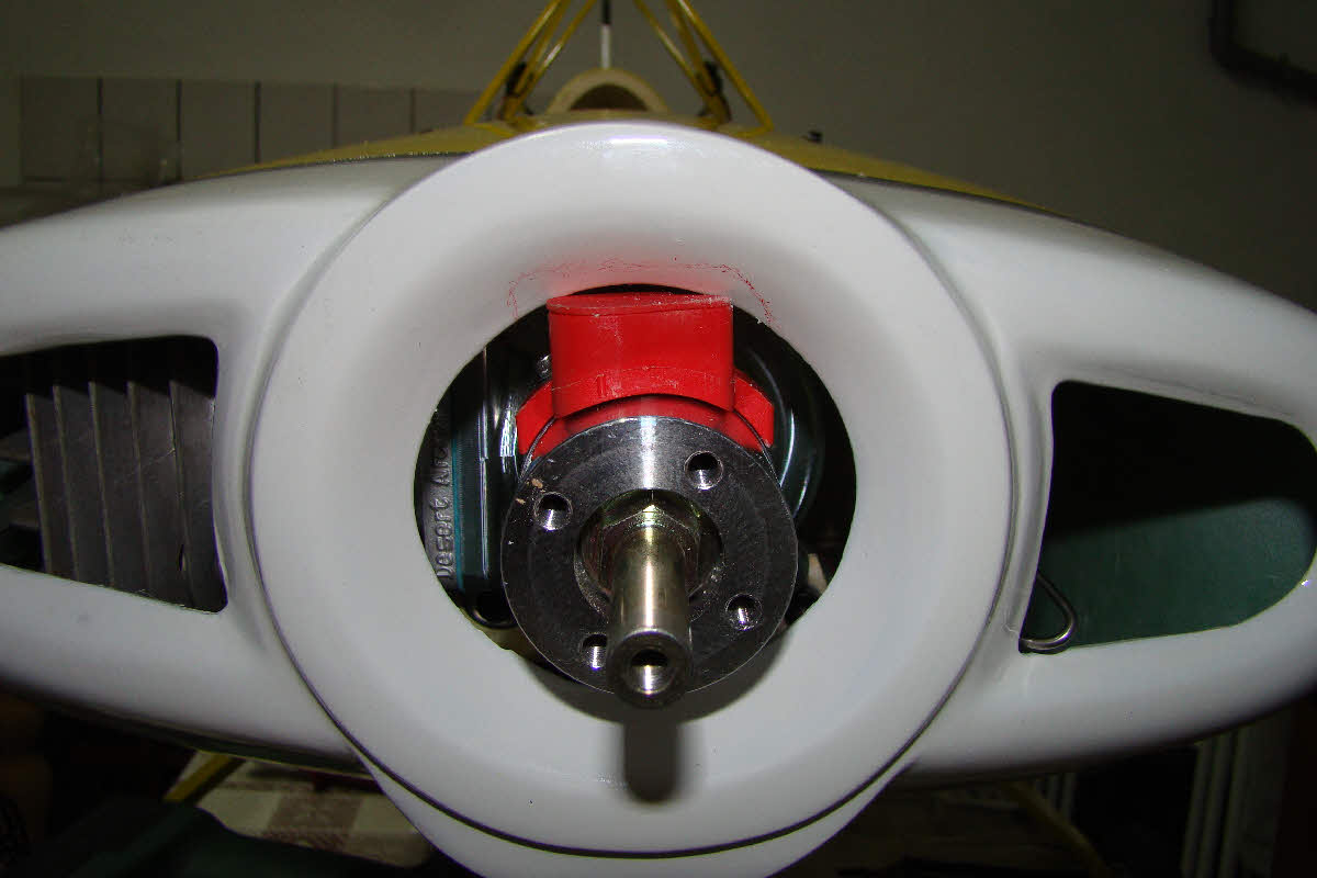

Beim ausdrehmeln der Zündelektronik hat es micht etwas vertragen, und beim Kerzenstecker habe ich auch etwas zu viel weggedrehmelt.
Die komplett montierte Ultimate schaut schon lecker aus, trotz der kleinen Beanstandungen.
Hoffentlich passt das Wetter morgen, und hoffentlich hat der OBI eine M5 Gewindestange und M5 Flügelmuttern.
Sepp
Der Zündkerzenstecker hatte voll auf die Haube gedrückt

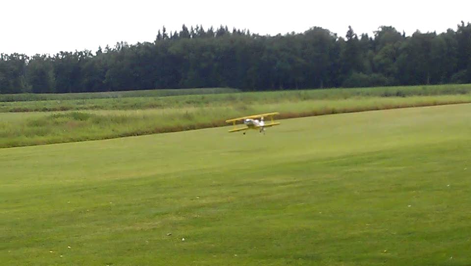

Der Erstflug ist gemacht, abgesehen davon dass ein Gewitter sich rasant näherte und ich notlanden musste war es unspektakulär. Das war gleich ein Belastungstest vom Landegestell :roll: :oops:
Später mehr, bin schenll in die Arbeit wegen schnellerem Internet.
Video kommt gleich hier ungeschnitten:
Sepp

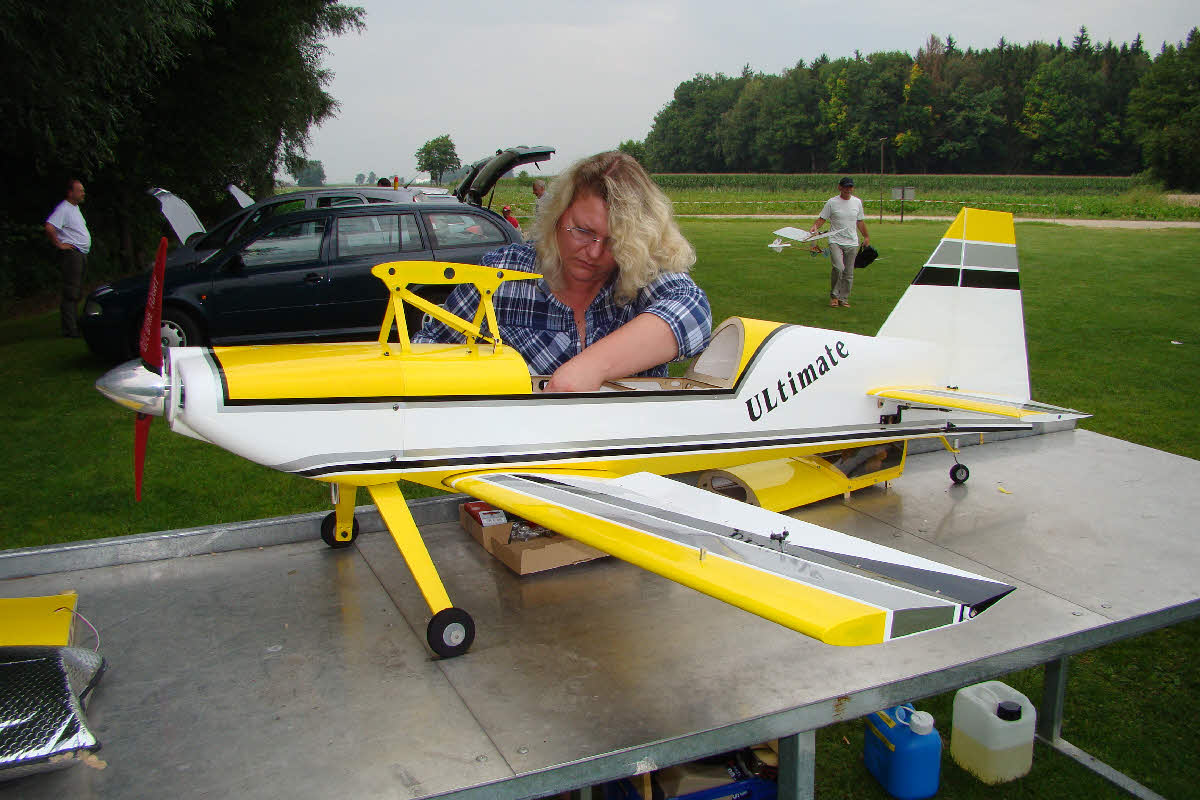

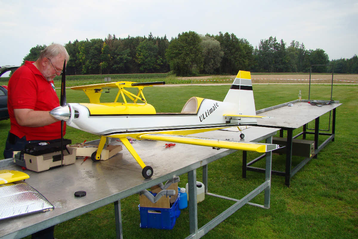

Aber Sie hat es weggesteckt, leider näherte sich ein Gewitter sehr rasant und so musste ich den Flug nach kurzer Zeit abbrechen. Als Sie dann 30 Minuten im Auto war besserte sich das Wetter wieder :cry: war aber dann zu Faul wieder alles aufzubauen.
Das Aufbauen inkl. Tanken unter 15 Minuten, das Abbauen unter 10 Minuten. Die Rauchanlage war vollgetankt aber habe keinen Rauch eingeschaltet.
Und die Radschuhe montiere ich nicht, dafür die größeren Kavan Luftreifen.
Leider hatte es nur für eine Rolle und einen Turn gereicht, war aber auch gut so weil ich fast eine Hohlkelle verloren hätte. Mit was Sichert man einen Metallstab der in in Holz geschraubt ist?
Diese Stange war ca. 30% herausgerutscht :shock:
Sie fliegt sich etwas träge, was mit ca. 9,5kg ja keine Überraschung ist.

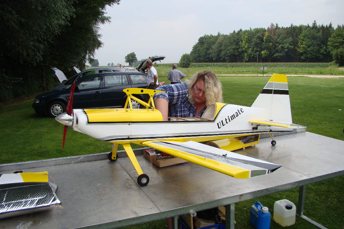

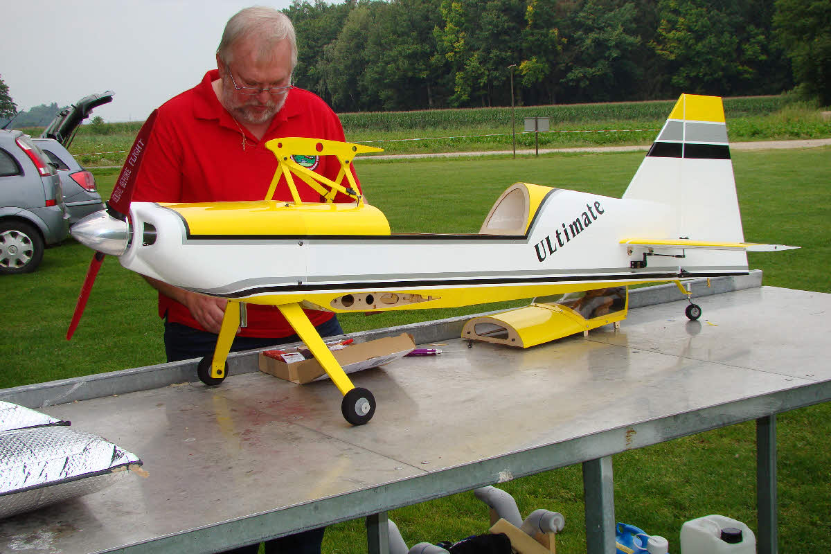

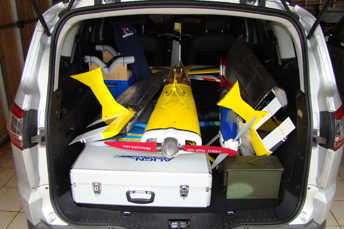

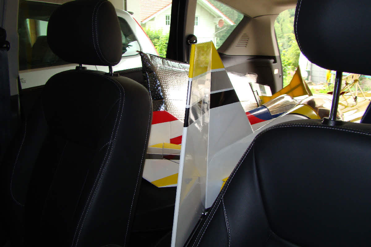

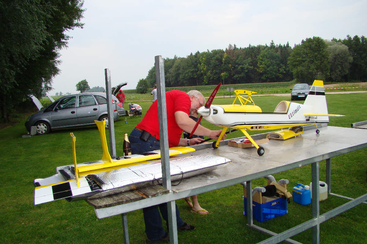

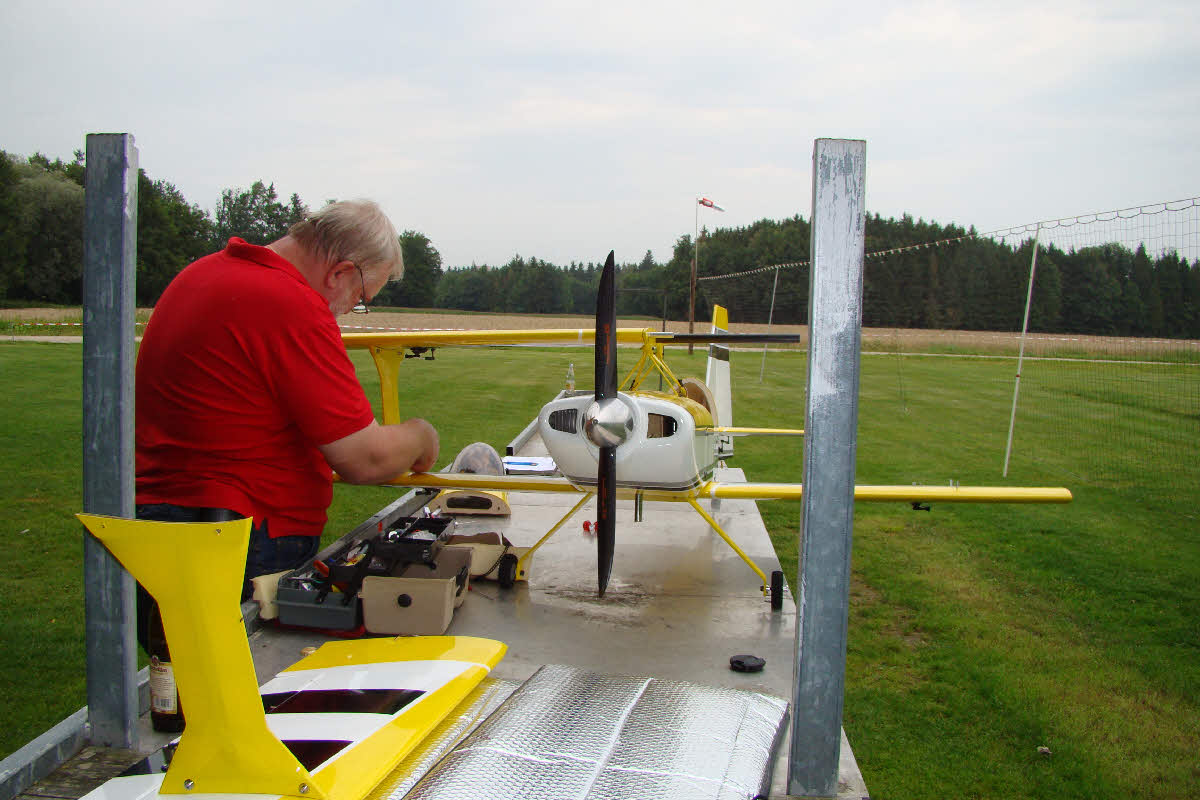

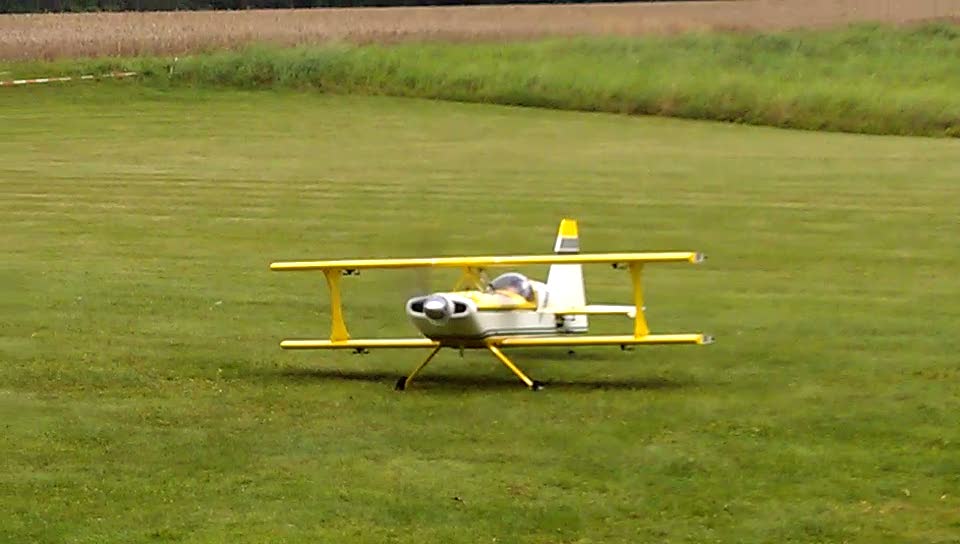

Hier noch ein paar Bilder vom Einpacken und Aufbauen. Lediglich die 2 Flächenschrauben sind stressig. Ich habe M5x30 Schrauben und Flügelmuttern ganz aufgeschraubt um besser schrauben zu können genommen.
Bei Gewindestangen wäre das Problem die Flügelmutter an die Stange zu bekommen, die Schrauben kann ich mit einer Spitzzange schon mal ansetzten.
Der Topf ist superleise mit dieser Halterung, viel leiser als wie er in der Extra330L war. Luftschraube ist wieder eine Supersilent 24x10 von Toni Clark.
Sepp
Passt super in die Karre
