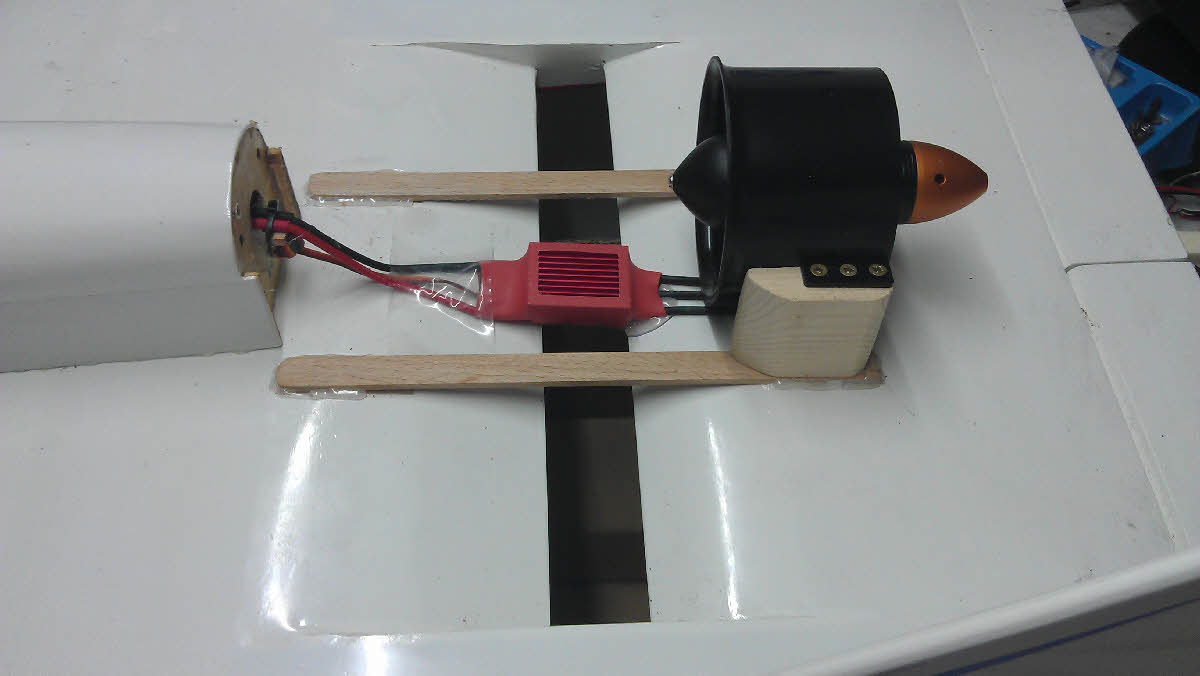

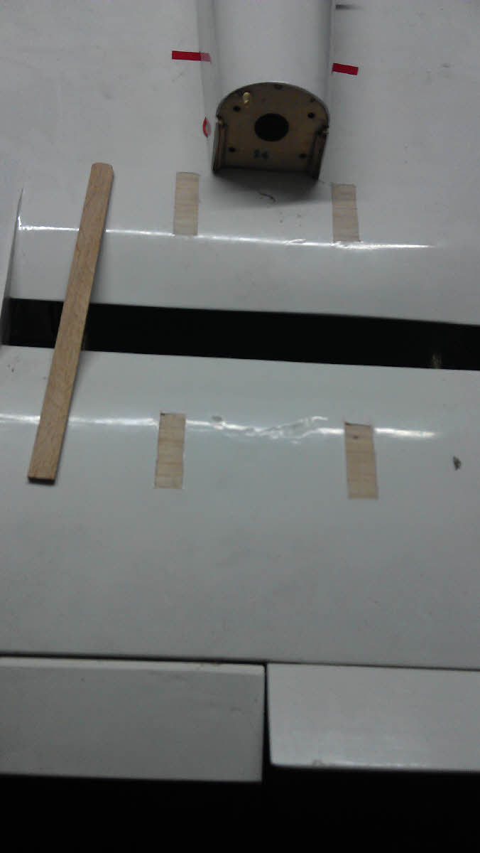

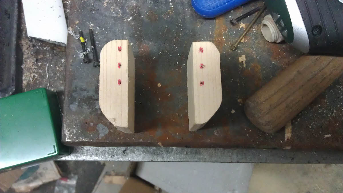

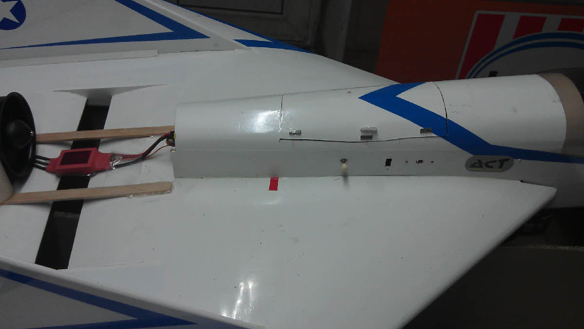

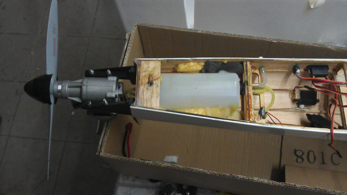

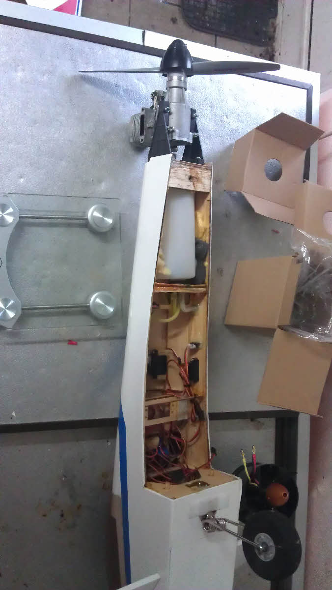

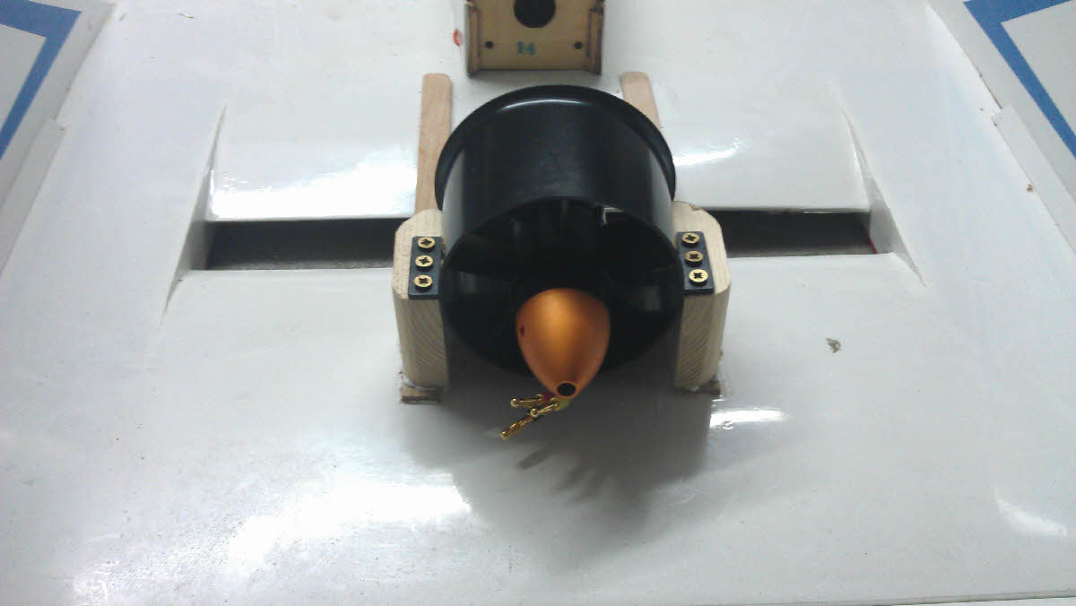

Nachdem ich die Dolphin wegen dem extremen Lärm ja lange nicht mehr geflogen bin, und mir am neuen Platz damit auch keinen Ärger einhandeln wollte, habe ich die auf ellektro Umgebaut.
Da ein Pusher im "Schlitz" vermutlich annähernd den selben Lärm gemacht hätte, ich keinen Propeller vorne haben wollte, musste eine andere Lösung her.
Ich hatte einen neuen 90er Impeller übrig, der für einen Jet gedacht war. Aber die Angabe dass der für 90er Impeller ist war ein Witz, habe den Jet deshalb mit einem70er Impeller aufgebaut: http://www.rclineforum.de/forum/board19 ... 16/Seite_3 und der 90er lag Arbeitslos umher.

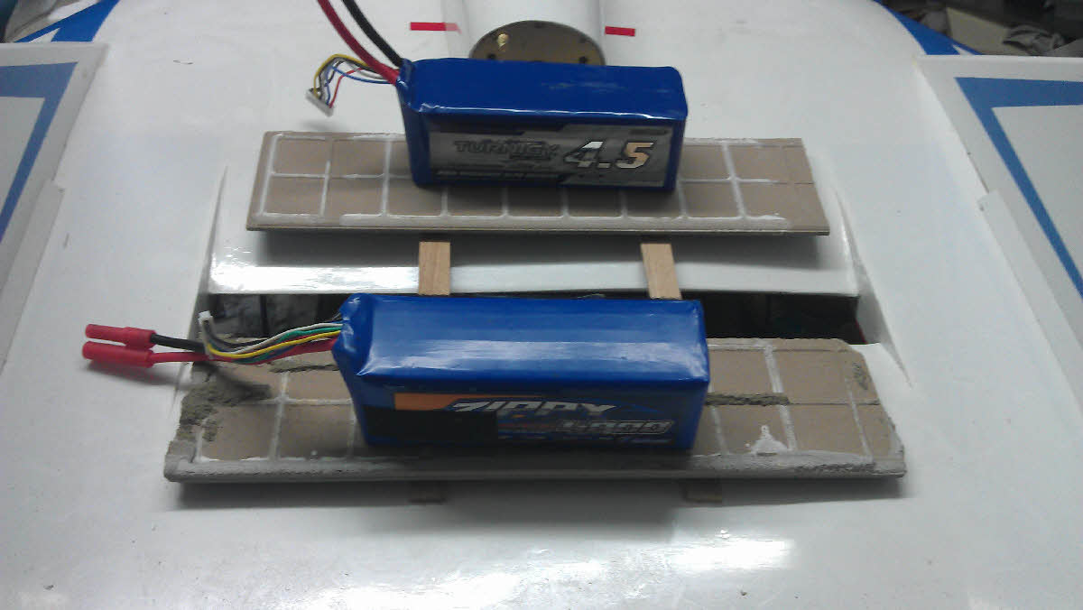

Um den Lipo komfortabel wechseln zu können habe ich eine Tür in den Rumpf gebaut, und habe die beiden Teile (Fläche und Rumpf) verklebt mit UHU Por, was wieder lösbar wäre im Notfall. Aber normal muss ich da nicht mehr rein, selbst das Canard und Bugradservo würde ich durch eine Wartungsklappe erreichen.
Das Methanolgetränkte Holz ist ziemlich resistent gegen Klebstoffe, selbst Heißkleber klebt da nicht :shock:
Wie Wartungsklappe hält mit Magneten, als Gegenstück habe ich U-Scheiben. die Neodym sind so stark dass Sie durch das Balsholz hindurch super halten, deshalb sind die Magneten auf der Klappe außen angebracht.
Die Dolphin hat nun mit dem 6s 5000mAh 3 Minuten Vollgasflugzeit, ich denke aber dass die mit Halbgas schon klasse fliegen wird.
Mal schauen ob das ohne Schubrohr so klappt, eigentlich wollte ich eine große Kolaflasche als Schubrohr verwenden, aber aber 2 Liter war keine Mehr zu Hause und die andern sind zu schmal.
Das kann ich aber jedrzeit noch nachträglich ändern, bzw. eine Flasche "Drüberschieben" :mrgreen:
Sepp

Also das der 70er Impeller leiser ist wage ich mal anzuzweifeln. Man vertut sich da mal schnell wegen der Frequenz - und ein hochtouriger Impeller ist für die älteren Semester sunjektiv "leiser", das das Frequenzband nicht mehr mit der selben Empfindlichkeit wahrgenommen wird.
Das das ganze so fliegt bezweifle ich ebenfalls - die Montage ohne Verdichterrohr / Schubrohr als Vortrieb ist keien sehr dankbare Lösung, da brauchst du jemanden mit Oberarmen wie Arnold, der das Ding wirft - oder ne ewig lange Startbahn für Fahrwerksstart, bei dem Gewicht. Der Impeller wird dir soe wie er verbaut ist bestenfall einen Leistungsfaktor von 1:0,7 ... 0.75 bringen - wenn du Glück hast. Ich hab davon in meinem EDF-TriCopter 3 Stück drin, um einen 1,3 kg Copter zu liften. Okay, ist nicht das selbe, aber geh mal davon aus das dir da Leistung ohne Ende fehlen wird. Das Ding wird vielelicht fliegbar sein, aber nur mit hängen und würgen, Reserven sind da keine und ne Rolle wird wohl mit Abriss enden, senkrechtes steigen halte ich für unmöglich.
Ich will dich damit nicht entmutigen - aber bei nem fast 1,8 kg schweren Modell ist das echt ne Hausnummer, den mit nem 70er Fan fliegen zu wollen. Ich würde auf jeden Fall die Zeit investieren und noch das Verdichtungs-/Schubrohr anfertigen, damit der Erstflug keine Katastrophe wird. Denn das wird dir viel an Leistungsverlust einsparen.

Das ist der 90er Impeller mit 6s und 2,9kg Schub!
Den 70er habe ich in den Jet eingebaut.

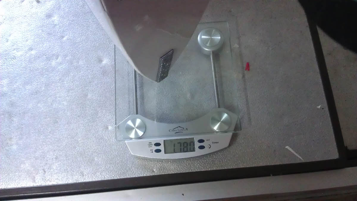

Auf dem Tisch hat der mächtig Schub, also 2kg reichen da bei weitem Nicht, das Gewicht war der Riumpf mit Verbrenner!
Jetzt ist das ganze deutlich leichter geworden, muss ich morgen mal wiegen.
ich habe eine 80 Meter lange Teerbahn, da sehe ich ja wie der Beschleunigt und könnte Notfalls abbrechen.
Abreißen kennt der eigentlich nicht, die Flächenbelastung ist extrem gering, das ist ja fast ein Nuri und besteht nur aus Fläche.

Achso, ich hab das gelesen als sei das der 70er weil dir der 90er nicht in den Kram gepaßt hat. Wohl nicht richtig aufgepaßt, sorry.
Aber täusch dich nicht mit dem empfinden von Schubkraft "auf dem Tisch" , da vertut man sich schnell. Und abbrechen beim Start ist auch nicht immer ohne, Bremsen hat das Ding ja keine. Es geht auch nicht um die Flächenbelastung - du brauchst trotzdem erstmal den nötigen Schub, damit das Teil abhebt. Nicht umsonst bietet Schübeler optimierte EDF für HDT / HST an ( High Dynamic Thrust / High Static Thrust ), da die Anforderungen von Fall zu Fall sehr unterschiedlich sind.
Ich laß mich einfach mal überraschen - aber nimm es mir bitte auch nicht übel wenn ich an der Stelle schreibe : es wäre nicht das erste Crash-Video von dir.... ;)

Naja Abbrechen, ich habe nach der 80 Meter Teerbahn 200 Meter Graspiste, das sollte zum bremsen reichen :idea: (muss nur zwishcen den Scherhaufen durchtreffen :drunken: )
Die Dolphin fliegt wirklich extrem gutmütig, da sind die Kunstflieger die ich habe Zicken im Vergleich.
Sicherlich werde ich mit dieser Anordnung keine Schallmauer durchbrechen, oder 250kmh knacken. wenn ich damit 100kmh erreiche so reicht mir das für den Anfang.
Ein Schubrohr soll ja drauf, aber das "Beschleunigt" ja "nur" den Abgsasstrahl und erhöht die Fluggeschwindigkeit und den Standschub.
Wegen dem Lärm, schau Dir Beispielsweise mal das Erstflugvideo an, vor allem im 2. Teil ist das zu erahnen, und das war mit Abstand der Lauteste Flieger in Zell. Auf dem Boden ging das, aber in der Luft war das Extremst, das Hallte im ganzen Thal.
