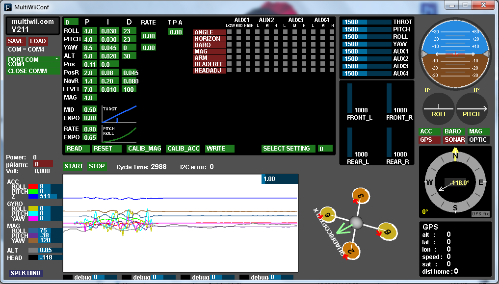

Hi Leute mein FC ist gerstern gekommen :bounce:
Habe mir jetzt den rausgesucht: http://www.diymulticopter.org/. So weit alles Top, Sensoren laufen.
Nur das GPS geht nicht :x
Habe die neuste Multiwii Version genommen "MultiWii_dev_r1240"
testbild 2.png (105.58 KiB) 3238 mal betrachtet
So schaut das momentan aus noch ganz am Anfang.
Die blaue LED auf dem GPS Modul leuchtet aber auf meinem FC nicht. Habe in der conf. schon rumgespielt aber dann bekomme ich nur I2C errors...
Meine Einstellungen:

Hat jemand ne Idee warum das GPS nicht läuft?

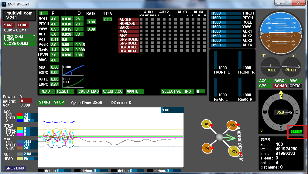

Oke es läuft :P
Das habe ich geändert:
/* GPS using a SERIAL port
only available on MEGA boards (this might be possible on 328 based boards in the future)
if enabled, define here the Arduino Serial port number and the UART speed
note: only the RX PIN is used, the GPS is not configured by multiwii
the GPS must be configured to output GGA and RMC NMEA sentences (which is generally the default conf for most GPS devices)
at least 5Hz update rate. uncomment the first line to select the GPS serial port of the arduino */
#define GPS_SERIAL 2 // should be 2 for flyduino v2. It's the serial port number on arduino MEGA
//#define GPS_BAUD 57600
#define GPS_BAUD 115200
nun schaut es so aus:
/* GPS protocol
NMEA - Standard NMEA protocol GGA, GSA and RMC sentences are needed
UBLOX - U-Blox binary protocol, use the ublox config file (u-blox-config.ublox.txt) from the source tree
With UBLOX you don't have to use GPS_FILTERING in multiwii code !!! */
#define NMEA
//#define UBLOX
#define INIT_MTK_GPS // initialize MTK GPS for using selected speed, 5Hz update rate and GGA & RMC sentence
So ist es jetzt:
tesbild 3.png (118.02 KiB) 3231 mal betrachtet
Das GPS_fix blinkt grün

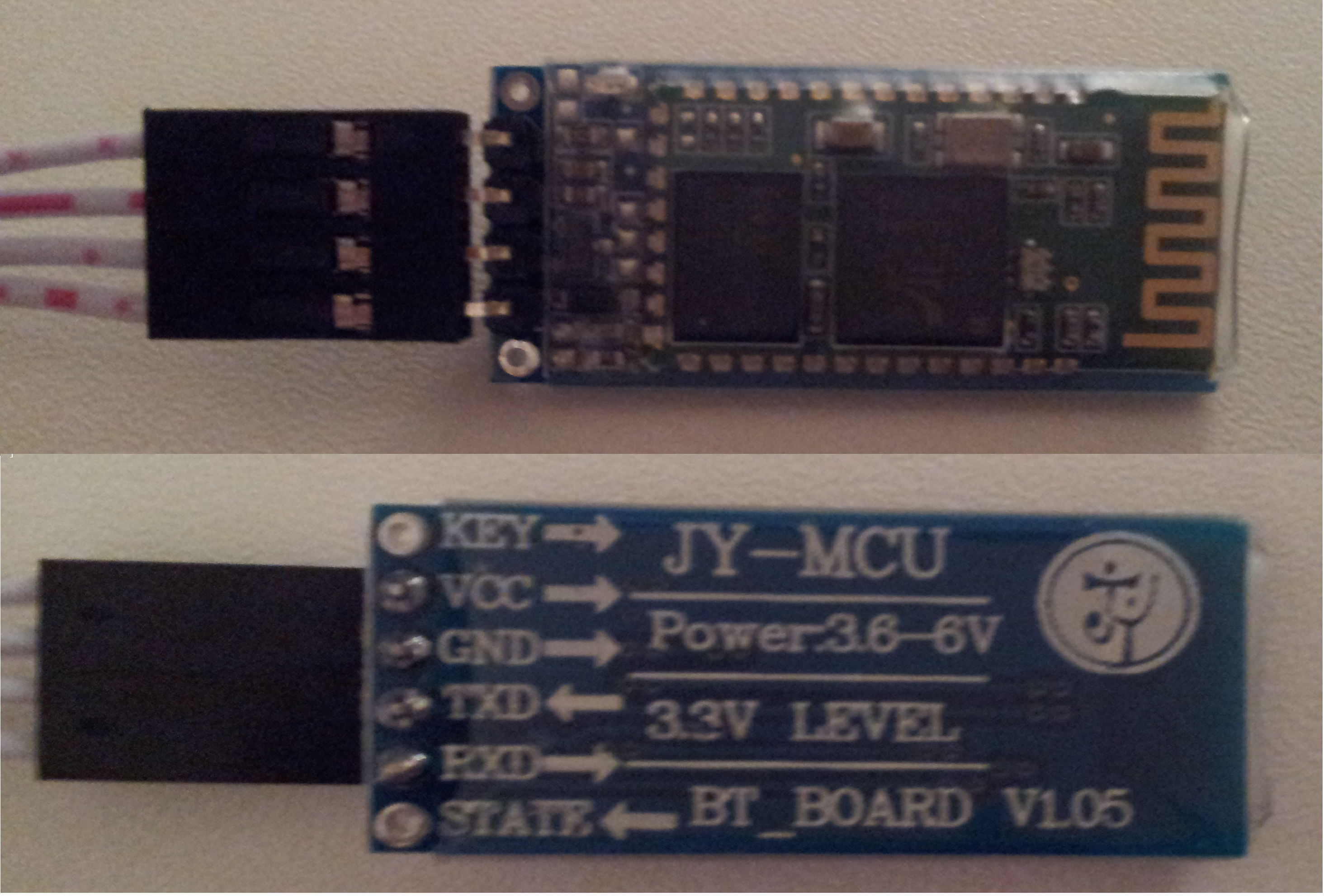

Habe mir ein Bluetooth Modul gekauft. Das hier müsste das gleich sein: http://flyduino.net/Serial-Bluetooth-Ad ... ndroid-App
Nun habe ich das gute Stück angeschlossen, bekomme auch eine Verbindung mit meinem Handy nur bekomme ich keine Daten wenn ich bei der App auf Read klicke...

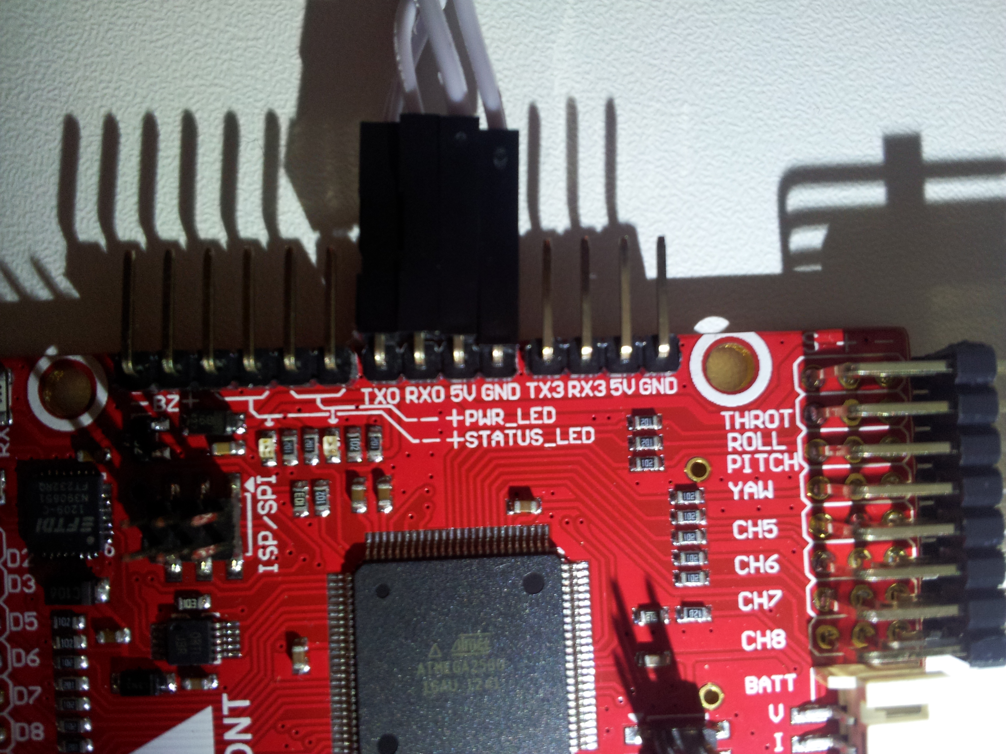

Habe TX an RX angeschlossen und RX an TX, und natürlich Strom 5V, Rote LED vom Modul leuchtet durchgehen rot wenn die Verbindung steht doch leider tut sich auf meinem FC nichts..
Das ist mein FC http://www.diymulticopter.org/
Hier noch die Bilder wie ich es angeschlossen habe:
Muss ich noch was in der Conf. ändern oder hat jemand eine Idee?

Hmmm ich kenne jetzt das Modul nicht direkt.
Aber zumindest bei den meisten Passt die eingestellte default Baudrate nicht.
Die steht idR. auf 9600 Baud , die Multiwii läuft vermutlich mit 115200 Baud ...

Doch du hast einen auf dem board , den seh ich sogar auf dem bild oben...;)
Muss man nur wissen wo die pins rausgeführt sind...
