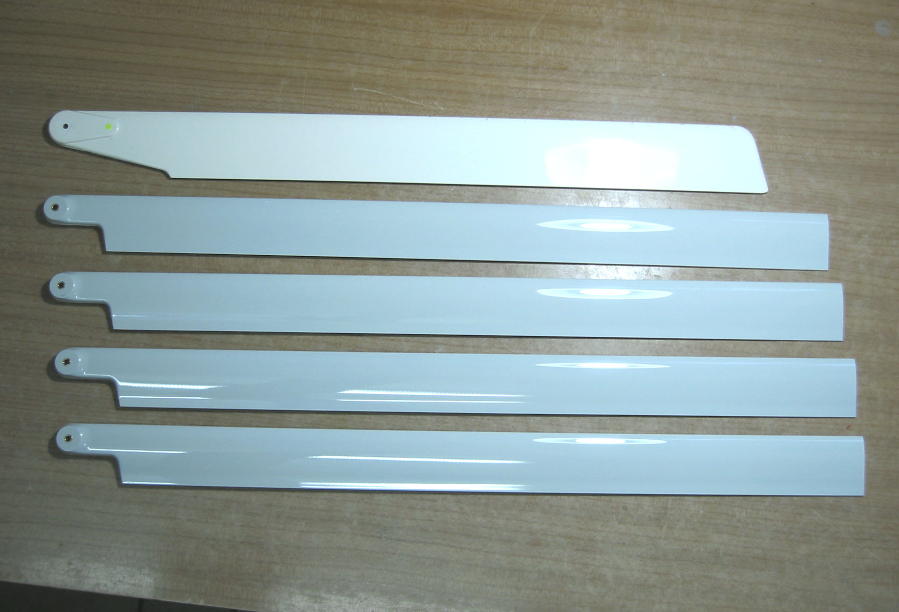

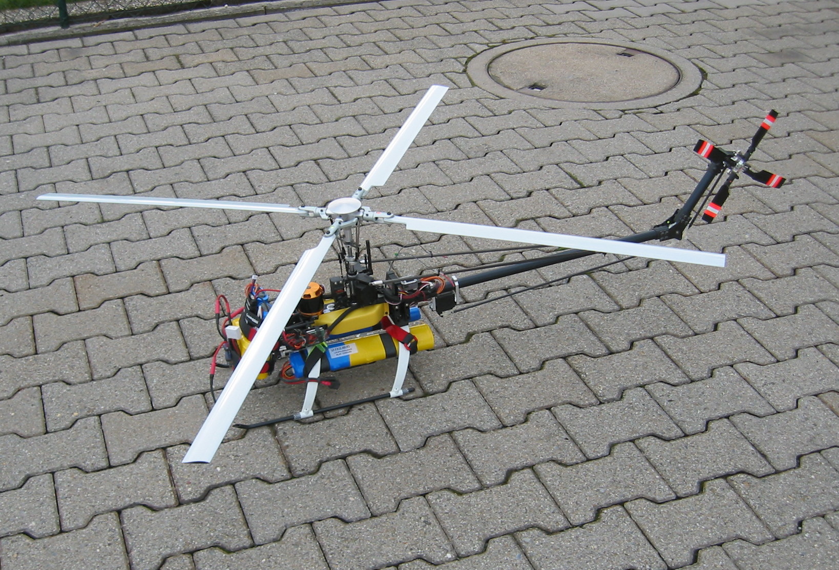

ich habe heute mit Kai Rathmann von der Fa. Helitec gesprochen. Helitec bietet inzwischen ein sehr umfangreiches Programm an S-Schlag-Rotorblättern in rechts- und linksdrehend an.
Das ist genau das, worauf ich schon seit Jahren gewartet habe. :D
Die Rotorblätter werden nach Auftrag gefertigt - daher stehen die im Shop allesamt auf gelb. Das bedeutet aber nicht, dass die Rotorblätter nicht lieferbar sind. Die Lieferzeit beträgt 5-8 Tage.
Ich habe mir diese bestellt http://www.helitec-magic.com/4-blatt-s- ... w-3-2.html.
Die Riesenvorteile:
1. Es gibt die Blätter in 580mm und damit 30mm größer als meine derzeitigen Standardblätter. 580mm bekomme ich aufgrund des hochgelegten Hecks locker unter. :bounce:
2. Die Blätter wiegen nur 90g pro Stück und sind damit 30g leichter als die Standardblätter. Ich spare somit 120g am Abfluggewicht. :bounce:
3. Die Blätter haben eine Blatttiefe von 43mm gegenüber 53mm bei den Originalblättern. Das verbessert die Scale-Optik. :bounce:
Bei Helitec gibt es inzwischen auch Heckrotorblätter mit S-Schlag. Für die S-58 dürfte das weniger interessant sein, da der 4-fach-Rotor ordentlich Schub macht.
Aber wenn ich meine A-109 mal auf 4-fach-Rotor umrüsten sollte (dreimal dürft ihr raten, was da wohl für Blätter draufkommen werden), dann macht ein 2-Blatt-Heck mit S-Schlag-Blättern sicherlich Sinn.
Die neuen S-Schlag-Blätter sind gemäß den bisherigen Erfahrungen von Helitec geeignet für gedämpfte, als auch starre Köpfe. Warum kommen die erst jetzt? :?: :lol:
Dann hätte ich mir die Entwicklung eines gedämpften Kopfes für die S-58 sparen können. :roll:
Ich berichte weiter, wenn die Blätter da sind.
Gruß Dieter

Die S-Schlag-Blätter von Helitec sind lichtgrau beschichtet, nicht weiss. Eine andere Farbe ist gegen Mehrpreis grundsätzlich auch denkbar. So habe ich Herrn Rathmann zumindest verstanden. Da die Blätter nach Auftrag gefertigt werden, können Kundenwünsche hinsichtlich der Farbe berücksichtigt werden.
Die Blatttiefe von 43mm ist zumindest gegenüber meinen Standardblättern ein echter Fortschritt. Noch weniger wäre schön, aber wenn ich dann zu viel Auftrieb verliere oder höhere Drehzahlen benötige, macht das auch wieder keinen Sinn.
Gruß Dieter

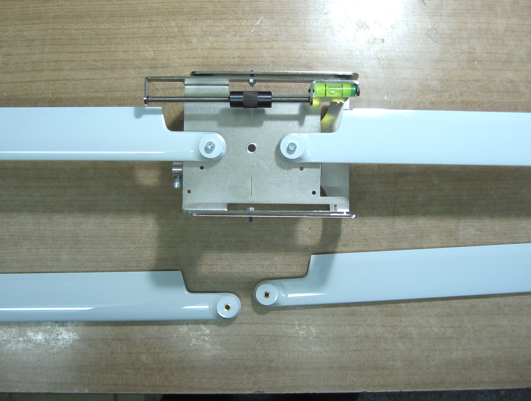

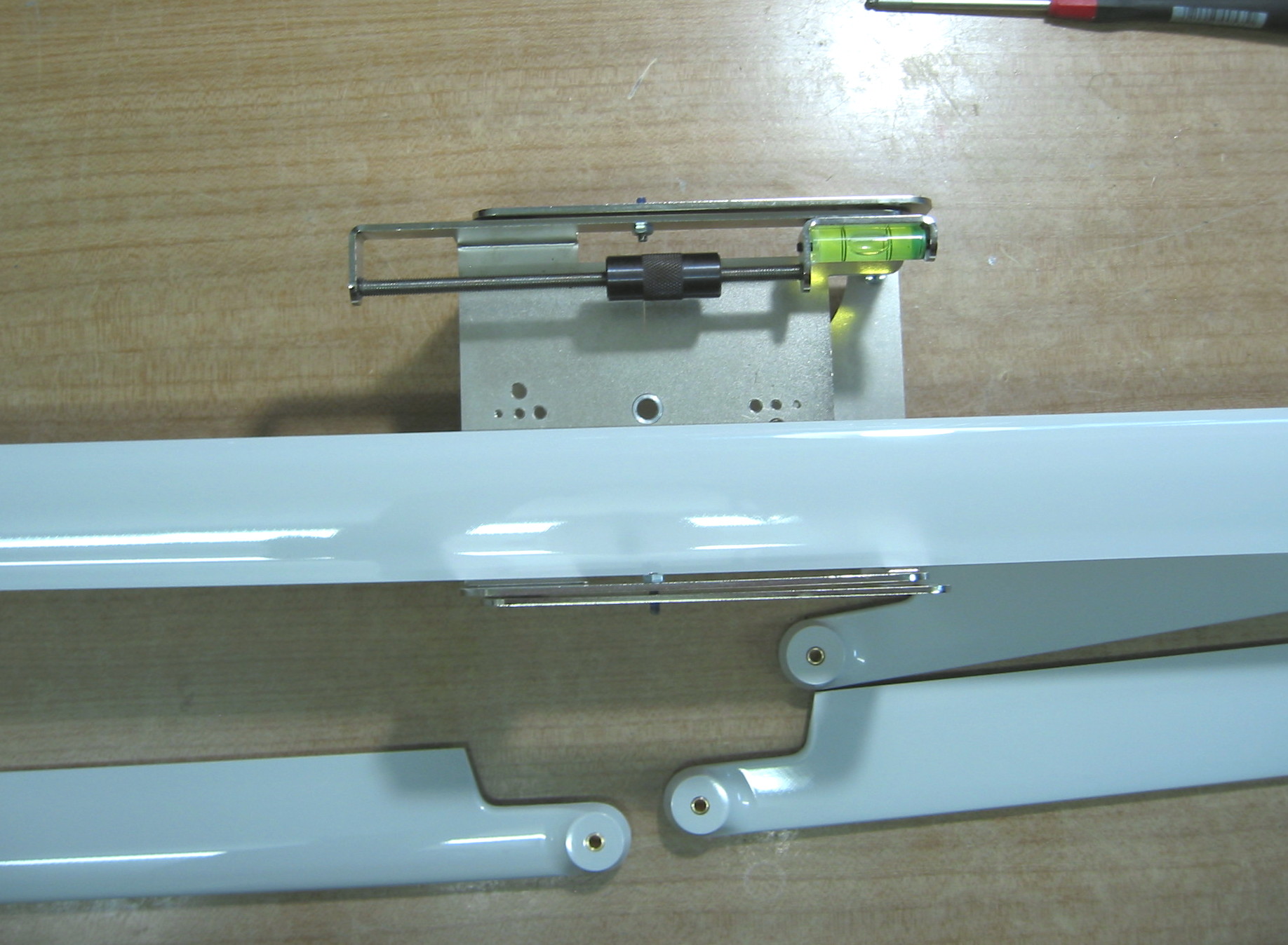

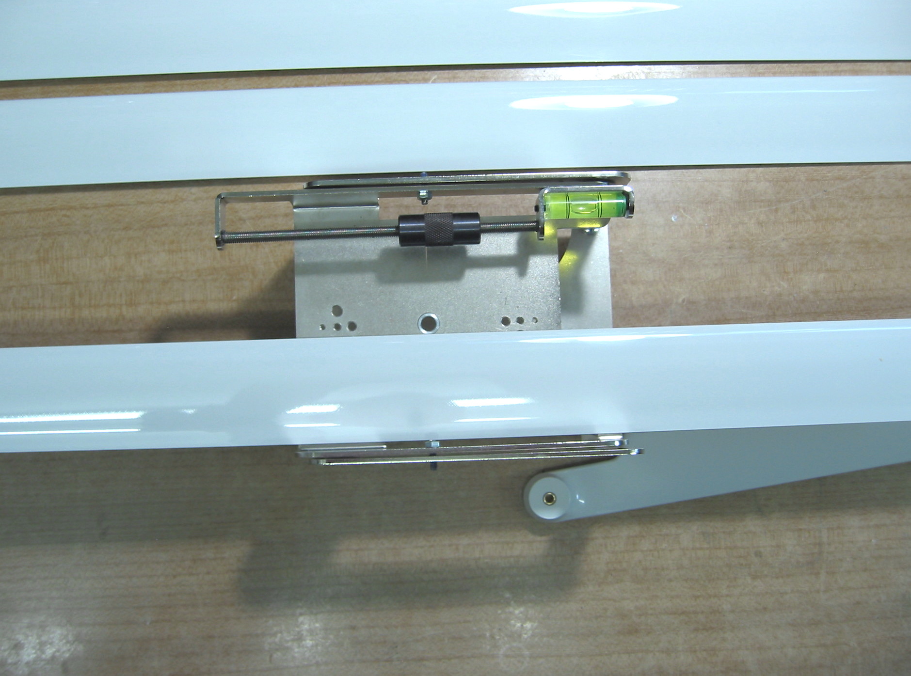

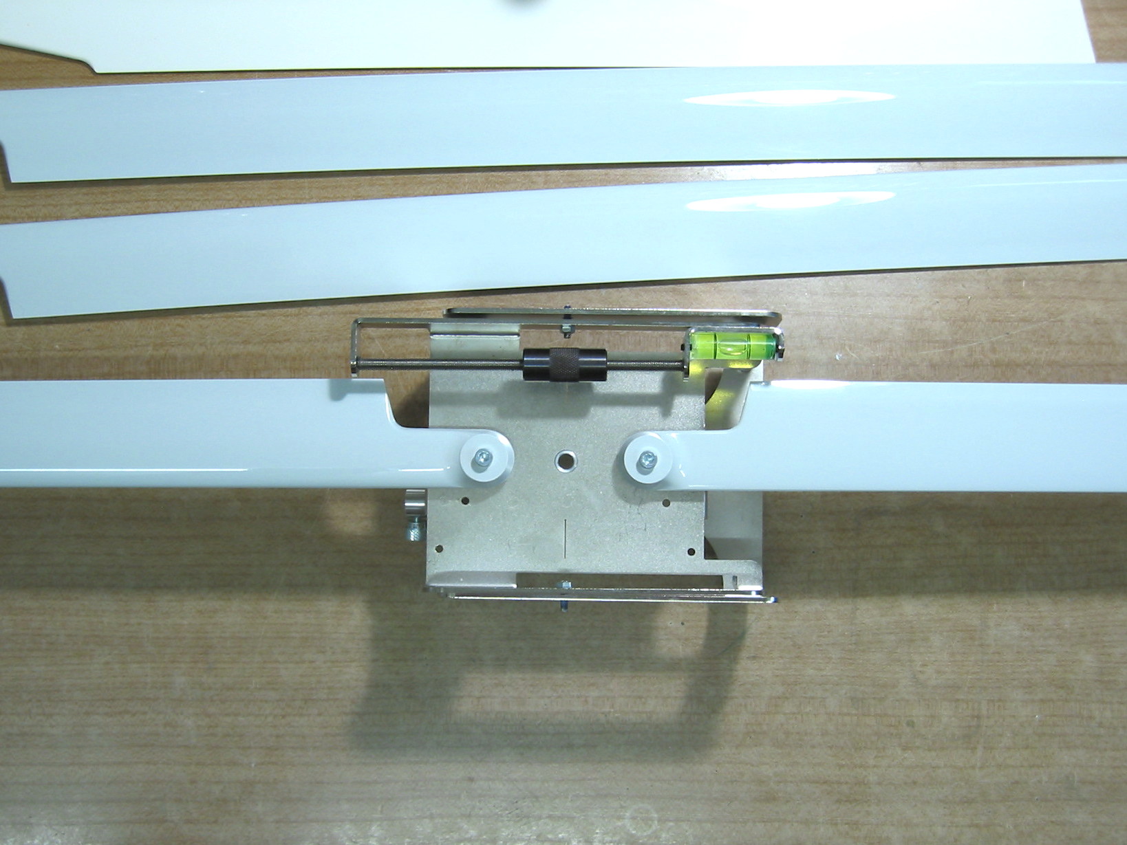

heute sind die Helitec-Blätter in S-Schlag links 580mm bei mir eingetroffen. :bounce:
Einfach perfekt - ich bin begeistert von der Qualität. Ich habe interessehalber alle Blätter auf einer Taxis-Blattwaage kontrolliert und war absolut baff. Jedes Blatt hat das gleiche Gewicht und die gleiche Schwerpunktlage. Mit einem derartigen Ergebnis hätte ich nicht gerechnet. Kompliment an die Fa. Helitec. Dazu wiegt jedes Blatt wirklich nur 90g und ist deutlich leichter als meine derzeitigen Standardblätter Jetzt muss nur das Wetter besser werden. Dann ist Flugerprobung.
Gruß Dieter

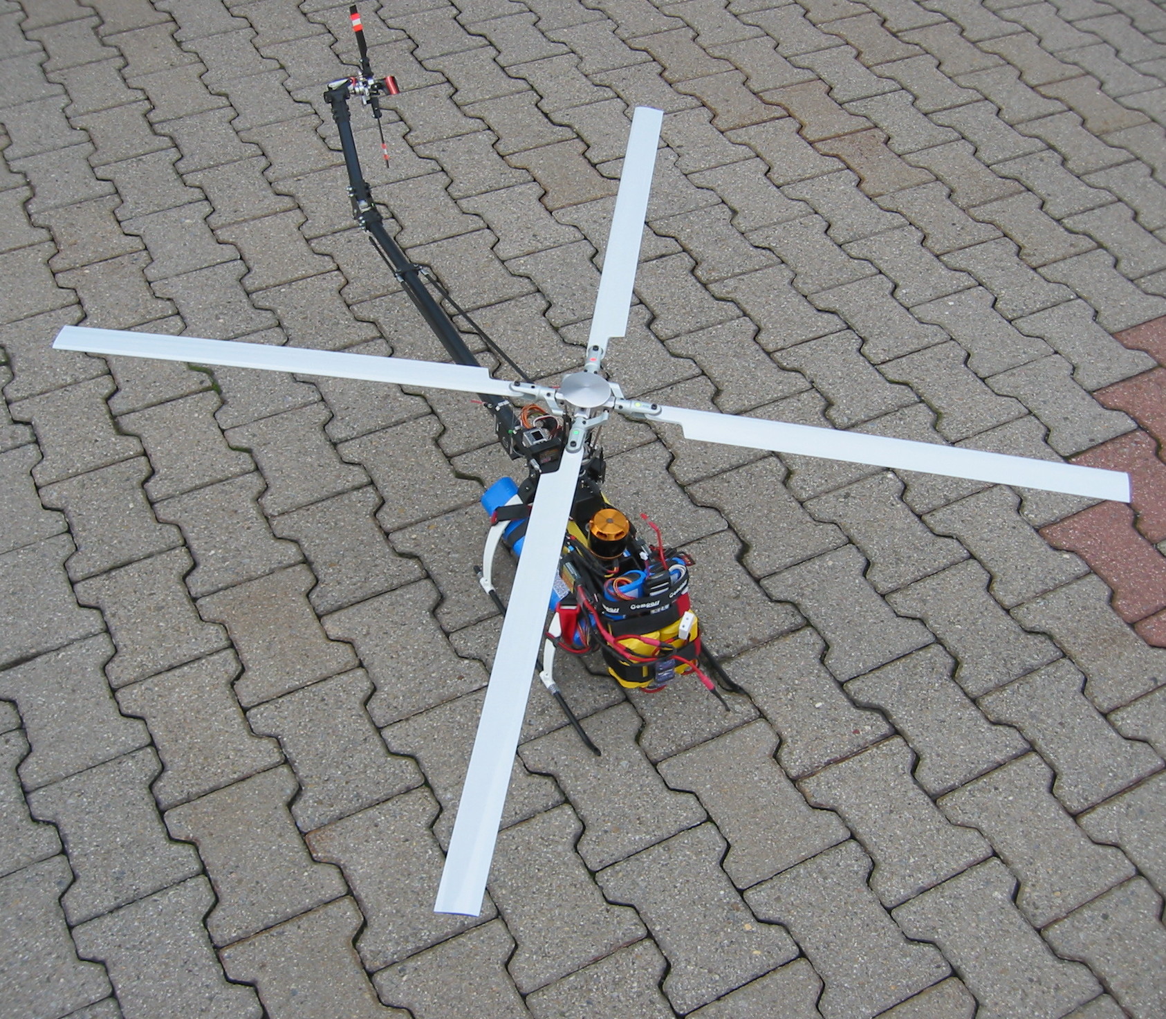

heute war Erstflug mit den neuen Blättern. Einfach genial. Der Heli hat mit 5,3kg eine Steigleistung, die besser ist als mit meinem Standard L16 und asymmetrischen Spinblades (2-Blatt) bei einem Abfluggewicht von 3,3kg. Ich hätte nicht gedacht, dass S-Schlag-Blätter so viel ausmachen. Auch das Blattgeräusch ist höchst "angenehm".
Die Daten:
Akku 12S1P LiFePo
Kopfdrehzahl 1250 U/min
Strom im normalen Rundflug 20-25A
Spitzenstrom bei Vollpitch (13 Grad) 45A
Allerdings bin ich inzwischen froh, ein ordentliches 4-Blatt-Heck zu haben. Bisher kam mir der Schub zu heftig vor. Aber bei Vollpitch macht es auf jeden Fall Sinn.
Gruß Dieter
