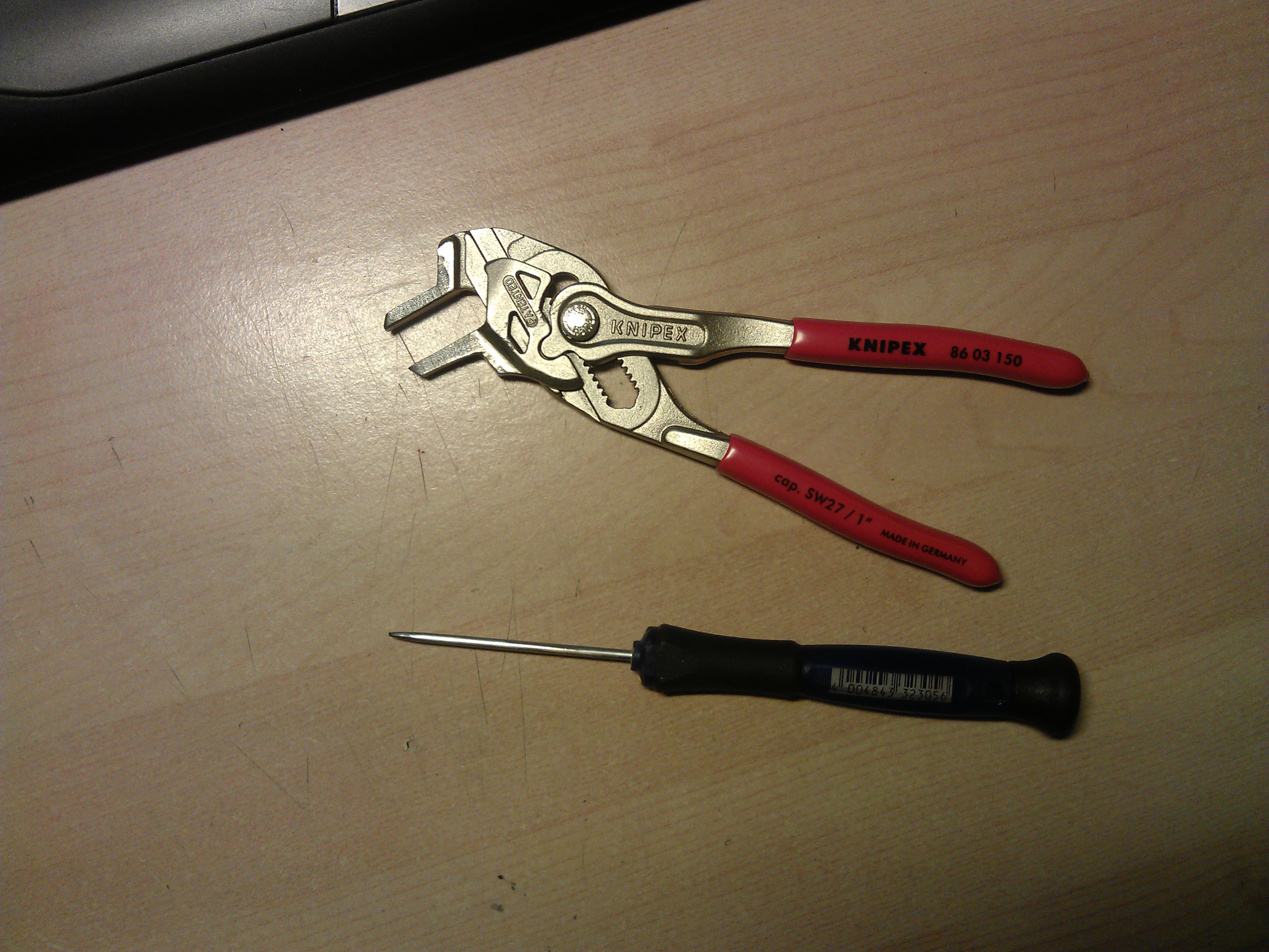

So, Montag müsste mein Motor da sein.
Mein Handwerkszeug liegt bereits auf dem Tisch fertig.
- 2013-01-19 18.00.53.jpg (2.43 MiB) 3470 mal betrachtet
Dann kann es ja bald losgehen.
Gruß Sebastian

wie groß/breit ist die Zange?
Kommst du damit auch in die Köpfe?
Wenn das alles ist, such dir auch alte Kunststoff-Heckblätter, oder andres kleines um andrücken. Alles Material vorm behandeln natürlich in Dämpfendes (zb klebeband) einpacken oder glätten/polieren

Die Blätter bzw. Klappluftschrauben suche ich noch, bzw. bin gerade dabei.
Hier die Maße der Zange, wurde mir von einem guten Wickler empfohlen.
http://www.knipex.de/index.php?id=1216& ... rtID=30062
Gruß Sebastian

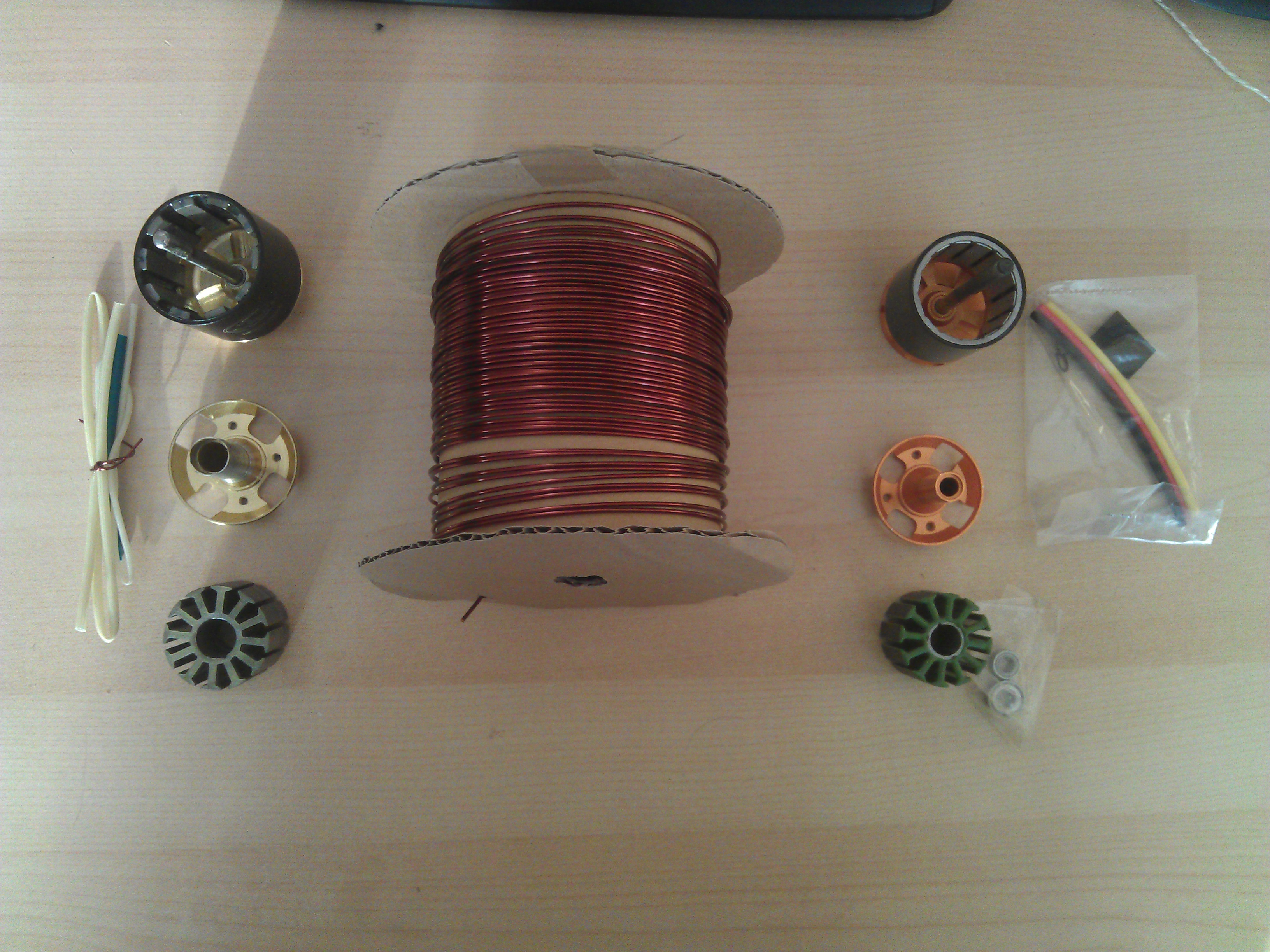

so, bald kann es losgehen.
- 2013-01-26 15.09.59.jpg (2.29 MiB) 3427 mal betrachtet
Links ein Scorpion HK-3226 12N10P , Rechts ein Scorpion HK-3026 12N14P
Der Draht ist ein 1,18mm.
Gruß Sebastian
