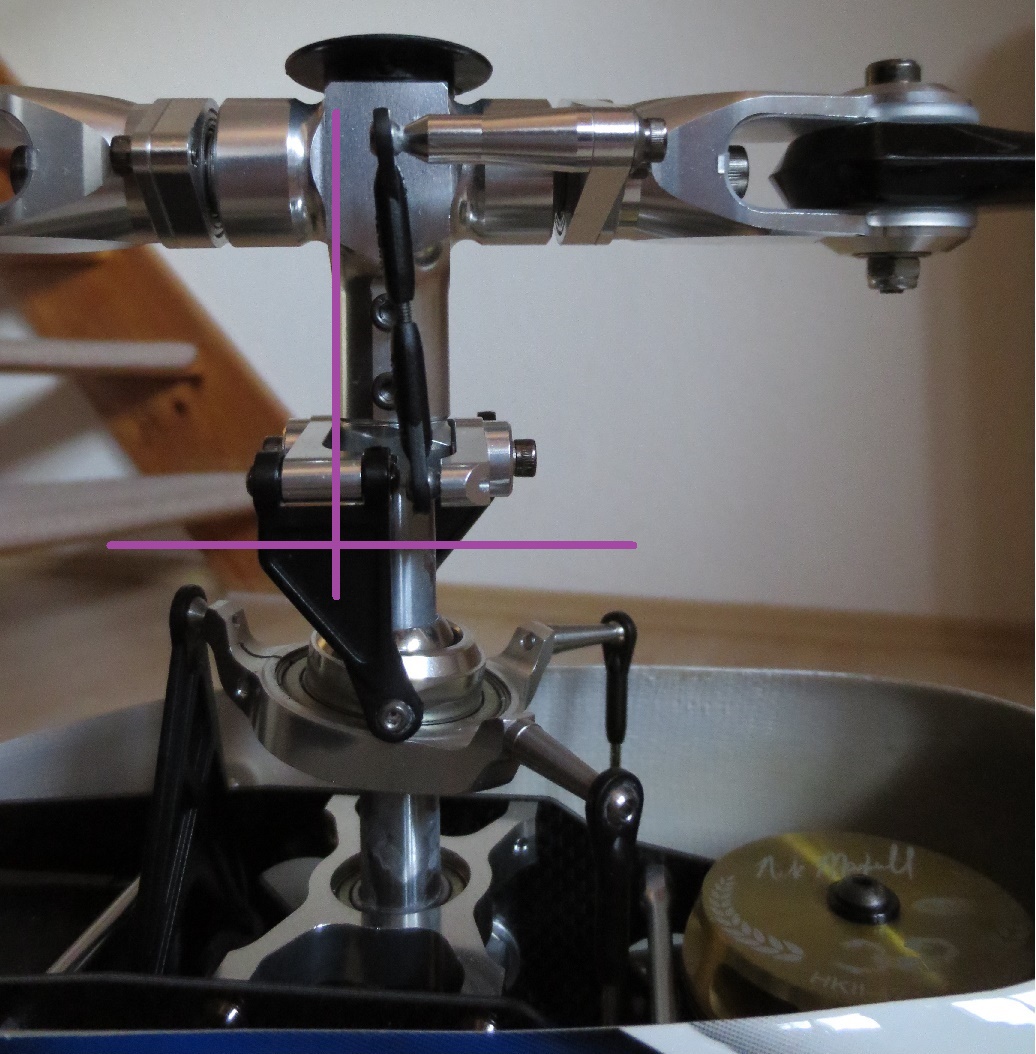

#47 Hauptrotorblatthalter-Anlenkung V2
ich habe mir das V2 Kopfupgrade - bestehend aus
PV0580
PV6048
PV6049
bestellt. Den Heli habe ich mir von einem deutschen Händler Ende 02/14 schicken lassen. Erstaunt war ich dann in zweierlei Hinsicht:
1) die erhaltenen Teile mit den Nummern auf den Verpackungen entsprechen exakt den bereits verbauten Teilen, die im Baukasten enthalten waren und
2) die Anlenkung ist somit nach wie vor nicht exakt senkrecht, also identisch mit der Hauptrotorwellenrichtung
Die Maße (und das war sicher mein Fauxpas) der verbauten wie er mir zugesandten 3 Teile entsprechen denen, die Nick Maxwell auf seiner Facebook-Seite unter "NEW" angibt: https://de-de.facebook.com/nick.maxwell ... 1944608139. Damit gehen die Neuteile an den Händler Retoure.
Sieht das bei Euren Anlenkungen auch so aus?
PV0580
PV6048
PV6049

#48 Re: Raptor E700 Fragen und Antworten
Hallo Ronny,
wie ich das im Nachbarforum rausgelesen habe, ist das erst mit dem V2 Kopf so. Ich habe den V1 und da ist alles gerade. Aus welchem Grund das jetzt so geändert worden ist, kann ich Dir auch nicht sagen.
LG
Jörn

#49 Re: Raptor E700 Fragen und Antworten
eine Frage an die Fachleute mit Kenntnissen der Flugphysik/ Ingenieurtechnik: wie kann man eigentlich eine so B-soff... schräge Anlenkung konstruieren? War das Ziel da (wenn ja warum) Anlenkung bei Hauptrotorwellen-Mitte? Ein kürzerer Grip Post (der alte, 2,8 mm kürzere V1639 z.B.) hätte genügt & der Spaß wäre vermutlich schön senkrecht verlaufen.
OK, nach kurzem Befragen gängiger Suchmaschinen landet man beim (für FBL unerwünschten) Delta 3 als Begründung für die mittig zur Rotorwelle liegende Anlenkung, warum schräg ist nun klar, unten ist aufgrund des 2. Hebelarms einfach kein Platz.

#54 Re: Hauptrotorblatthalter-Anlenkung V2
Ja sieht bei meinem auch so aus.ElektroTrainerS hat geschrieben:Hallo,
PV0580
PV6048
PV6049

#55 Anlenkungen Hauptrotorblatthalter prüfen
ich bei der heutigen Prüfung und dem Vergleich beider Kopfanlenkungen (Linkage Rod, Teil 26 auf Seite -7-) festgestellt, dass eine an den Kugelköpfen/-pfannen erstaunlich viel Spiel hat. Das war für mich der Grund, nach 4 Akkus heute nicht mehr zu fliegen, erschien mir so als dass da nicht viel fehlt und die betreffenden Kugelköpfe bei stärkerer Belastung auch einmal herunterspringen können. Dies hat mich insofern verwundert als dass in dem Beutel, in dem die Gewindestäbe stecken auch die Kugelpfannen drin sind. Gemäß Bedienungsanleitung sind für die Befestigungspunkte die Linkage Ball (A) (die ohne Stufe) vorgesehen, das ergibt jedoch deutlich zu viel Spiel. Ich habe daher aus einem Crashkit beide Kugelpfannen eines Linkage Rod (Teil 2 auf Seite -19-) runtergeschraubt und auf den Linkage Rod (Gewindestab, Teil 26-1 auf Seite -7-) geschraubt, das passt so vom Spiel. Also ruhig einmal kontrollieren, ob ihr an irgendeiner Anlenkung zu viel Spiel habt. Offensichtlich sind die Kugelpfannen unterschiedlich groß.
