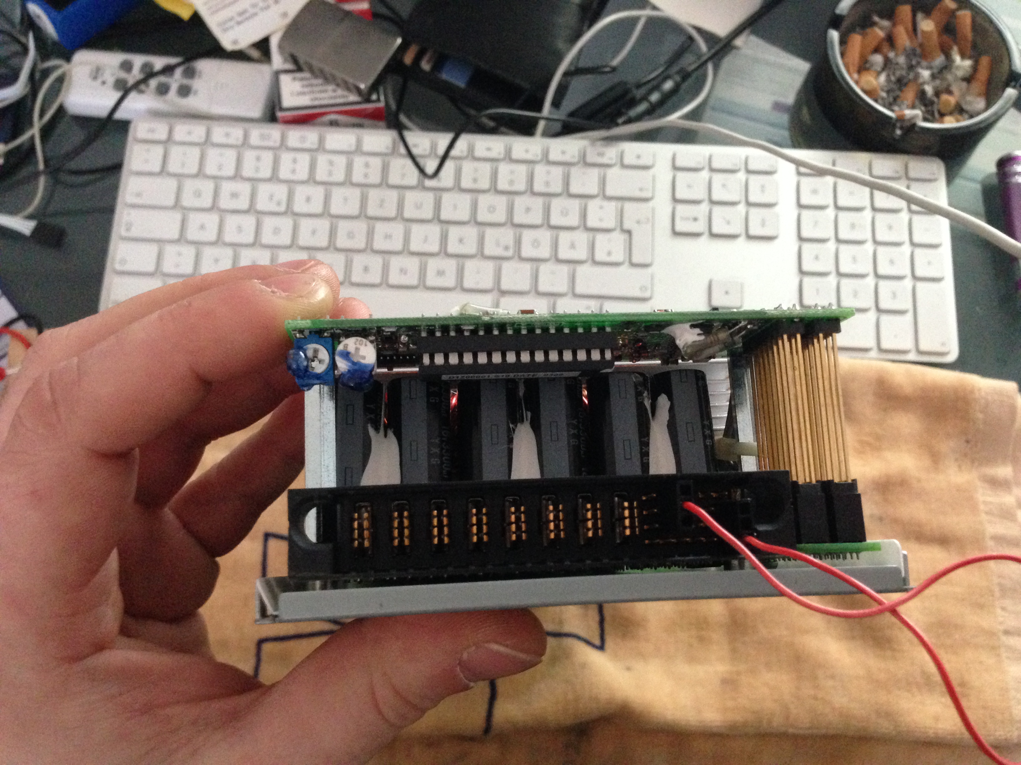

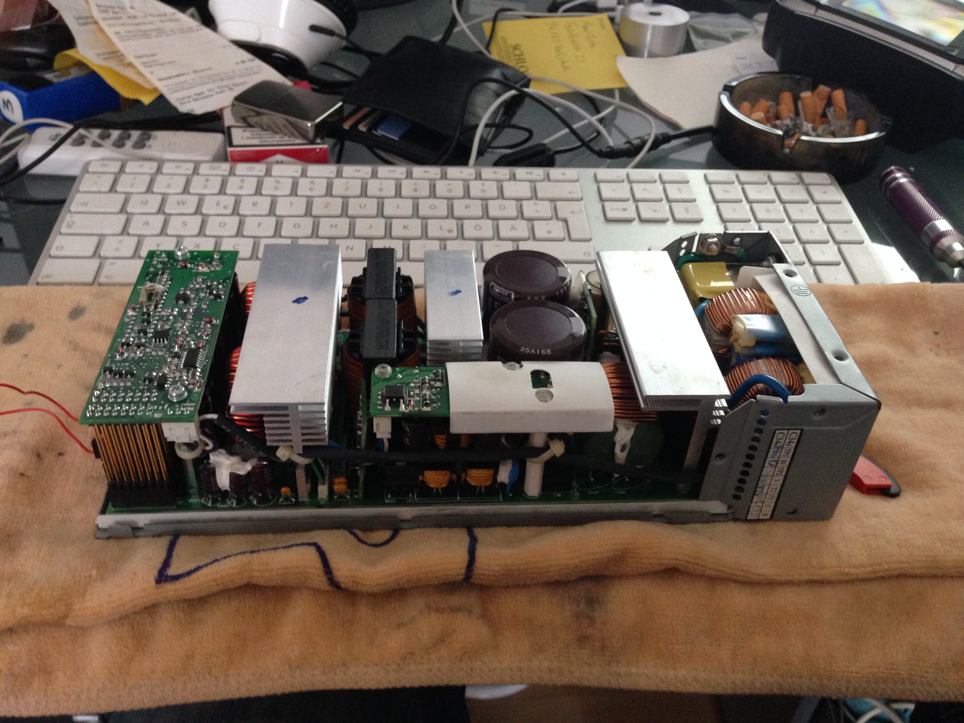

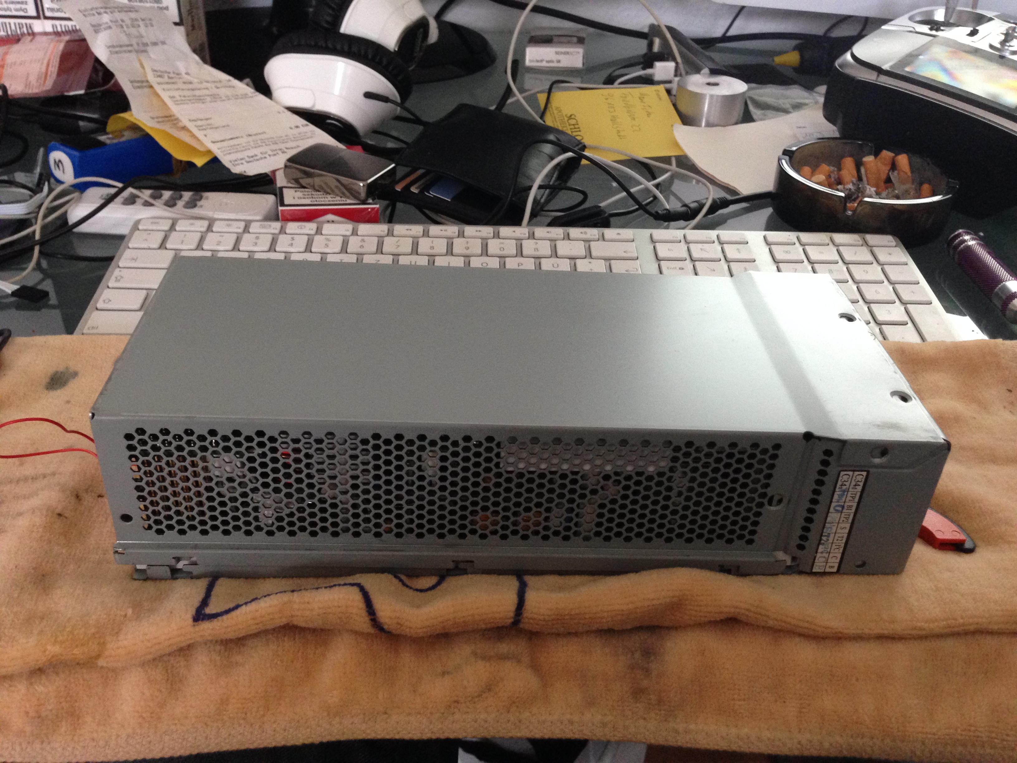

Angefixt von dem thread habe ich mein Blade Netzteil jetzt mal vorgekrahmt.
Gebrückt und gemessen und siehe da 4x12V anliegend.
Jetzt vielleicht mal ne Doofe frage
Ich habe ins gesammt 4 Pins mit +12V und 4 Pins mit GND.
Schalt ich die jetzt alle 4 Paralell auf die anschluss Pins fürs Ladegerät?
Siehe Bild von links nach rechts 4x 12 4x GND
dann noch ne Frage was für leise Lüfter könnt ihr denn so empfehlen?
