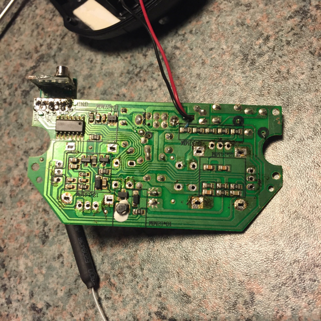

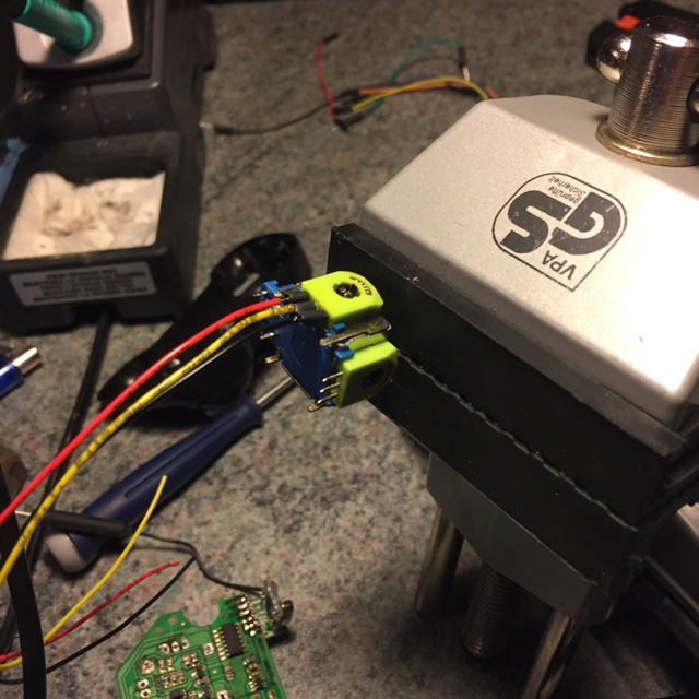

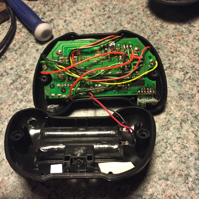

Da mein Faze kein bekanntes und somit unterstütztes Protokoll hat. Blieb mir nichts anderes übrig als doch umzulöten.

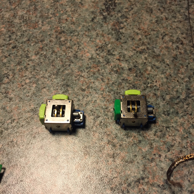

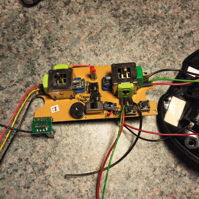

Der Minisender ist original Mode2 und kann nicht umgestellt werden. Somit musste ich alle Poti Anschlüsse tauschen.
Also erstmal entlötet.
Dann die Potis neu verdrahtet
Und zu guter letzt, über Kreuz wieder verlötet.
Gewinnt keinen Preis. Tut aber

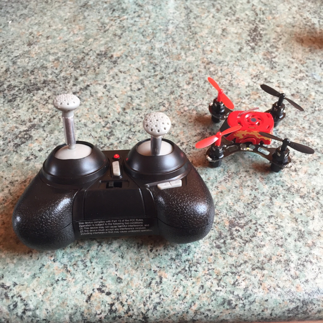

Um das ganze abzuschließen...
Hab ich ihm noch ne kleine Knüppel Verlängerung verpasst....
