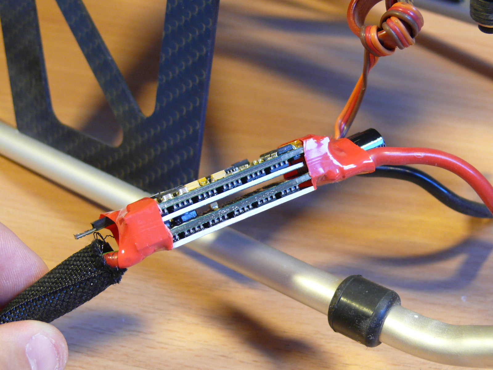

1.) Einen Jazz / Jive 80 mit 150 A für 5 sek. zu belasten ist deutliche Überlastung, und damit die Abschaltung vorprogrammiert
2.) Wenn das Ding ein Sandwich aus 3 Platinen ist und in der mitte die Endstufen sitzen ist der Kühlkörper für die Füße und bringt NICHTS
3.) Der Lüfter bringt dann eine Zusatzkühlung für NICHTS
Also : Regler strippen, das man wirklich Luft "durchblasen" kann, sonst kann man soviel Alu draufkleben wie man will, man wird es nicht verbessern
Und dazu muß der Lüfter den Durchsatz ZWISCHEN den Platinen bringen, nicht AUF der obersten. Ergo wäre es sinnvoll per 3d-Druck einen Adapter herzustellen der die Luft entsprechend umleitet, der Lüfter kann flach liegen und die Luft muß seitlich zwischend ie Platinen gedrückt werden, damit effektiv was gekühlt werden kann. Ich denke das ist was für die 3d-Cracks wie Mirko, die da ne Zeichnung machen könnten die direkt in 3d Druck umgesetzt werden kann.
Udn der Vergleich zum Rex : Timo, hast du Logs wo im Rex die selbe Leistung über identische Zeit anstand ? Ich hab so die leise Befürchtung das im Rex nicht die Leistung gezogen wurde wie im Logo, und da die Wutz begraben liegt.

Crizz....Der Jazz 80 hat 3 Platinen 2 davon sind mit den Leistungsteilen für den Motor die 3 ist für das BEC das abgeklemmt ist.
Platine Nr.1 mit Leistungsteilen wird mit Kühlkörper gekühlt. Auch hier kühlt der Lüfter zusätzlich. Aussen
Platine Nr.2 mit Leistugsteilen wird nur durch die Luft vom Lüfter gekühlt. Hier geht die Luft in der mitte des Reglers durch der keinen Schrumpfschlauch in der Mitte mehr hat. Mitte
Platine Nr.3 ist das Bec und bedarf eigentlich keine Kühlung da nicht in Funktion wird aber auch durch den Lüfter etwas gekühlt. Aussen
Um das zu beantworten was du schreibst ist der Regler schon gestrippt. Ich Bau doch keine Lüfter hin, und lass den Regler orginal
Ich habe die Flips mit dem Rex genauso geflogen. Die Ströme waren aber nicht ganz so hoch bei der Figur. Das kommt von den neuen Akkus.
Und abgeschaltet hat er nicht wegen Überstrom. Sondern runtergeregelt da zu warm.
Timo

Aufbau Jazz 80
- P1050611.JPG (931.13 KiB) 2789 mal betrachtet

Nun beruhig dich mal, Langer... das ich dich nicht anpissen wollte weißt du doch. Hab eben erst auf dem letzten Bild gesehen das der Regler gestrippt ist. Hatte vorher nur das Rote Gaffa-Tape an den Regler-Enden als Orginal-Schrumpf gedeutet.
Allerdings ist die Effizienz des Lüfters für den Leistungsteil für die Füße, shau dir mal die effektiven Flächen an : über 50% des Leistungsteils werden durch die Lüfter-Nabe verdeckt, die Flügel fächern nur an den Enden Frischluft zu, in der Mitte hast du keinen Luftdurchsatz bei der gezeigten Anordnung. Das könnte schon mit zu dem Problem beitragen, da dann die FET unterschiedlich heiß werden - und die Dinger haben nunmal durch die Aluplatte ne schlechte thermische Kopplung, denn das dünen Ding hat sicherlich kein 1°k/W sondern ein vielfaches an Wärmewiderstand ( Geschätzt 25°k/W für ne 1mm Aluplatte)
Daher wäre eine gezielte, gleichmäßige horizontale Durchströmung mit Frischluft sicherlich effizienter - und das wäre dann wieder so ne Sache für nen Fan-Funnel, damit das ganze flach aufbaut und trotzdem seitlich durch den Bereich für ordentliche Kühlung sorgen kann.
Ich frag mich aber auch ein wenig, warum du so an dem Kontronik festhältst. Ich persönlich würde da was alternatives einsetzen, und mit VStabi-Governor ist der Kontronik ja eh kein alleiniges Argument für den Beibehalt des Kontronik.
Letztlich wirst du aber deine Gründe haben, auch wenn mir die noch nicht ganz klar sind, aber deshalb mach ich mir ja auch Gedanken wie man das in den Griff kriegen kann und was bis dato schiefgelaufen sein kann - und nu pack den bösen Blick wieder ein, der steht dir doch garnet...

Das mit der Lüftermitte weiss ich, da habe ich drauf geachtet als ich den neuen Lüfter plaziert habe.
Keine Sorgen wenn das nicht funzt, muss ich halt umbauen und 2 Lüfter verbauen

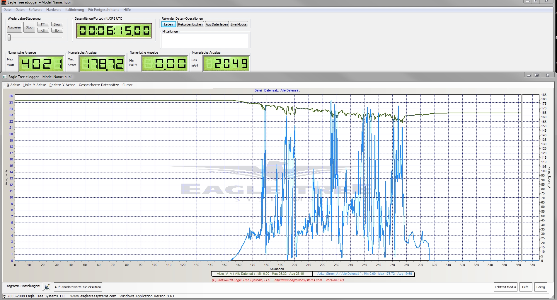

Es funktioniert leider nicht....
Anbei ein Log. Mit meinen anderen Akkus habe ich keine so hohen Strom messen können. Die Akkus tragen hier, ihren Teil auch dazu bei.
Der Jazz 80 fliegt nun raus. Es kommt ein Rooxy 120HV rein. Der hat schon einen Lüfter. Und wird dann über V-stabi Gov geflogen.
Damit sollte dann ruhe sein.
Timo
Timo
