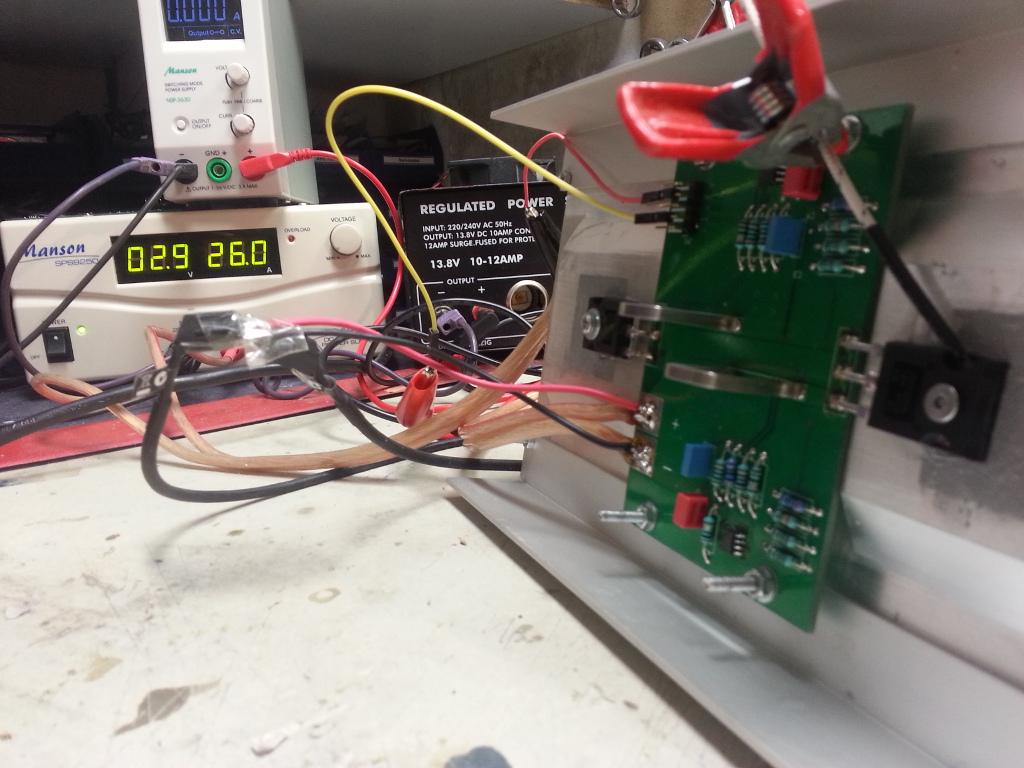

ich setze MOSFETs ein. Die Drain-Widerstände haben 0,01 Ohm. Wie Leistung wird komplett im Halbleiter umgesetzt.
#47 Re: Regelbare Lastsenke mit 50A / 1000W Leistung
Danke, so dachte ich es mir :thumbright:
Schon mal probiert wie die Ströme bei niedrigeren Spannungen aussehen, also bei einem simulierten 2s / 1s ?
Borndelgramer
Beiträge: 96
Registriert: 16.06.2007 16:44:31
#48 Re: Regelbare Lastsenke mit 50A / 1000W Leistung
Beitrag von Borndelgramer »
danke für den Tip mit den niedrigen Spannungen. Habe ich natürlich gleich getestet. :) Der Strom bleibt stabil. Also wenn ich die Spannung erhöhe sind keine Einbrüche, Erhöhung des Stroms zu erkennen. Weniger Spannung kann ich mangels Netzteil leider nicht testen.
2014-12-07 11.44.56.jpg (277.75 KiB) 3534 mal betrachtet
#49 Re: Regelbare Lastsenke mit 50A / 1000W Leistung
noch niedriger brauchste auch nicht zusätzlich testen, hat mich halt mal interessiert, das paßt doch schon sehr gut.

#50 Re: Regelbare Lastsenke mit 50A / 1000W Leistung
Beitrag von Kupfer »
Hallo Max,
gerade dein Mail gelesen. Hört sich ja sehr gut an, was du schreibst. Wie viel Watt möchtest du denn verbraten, weil du schreibst du musst die Kühlung noch optimieren?
Ich hab heute den ersten Test mit Kühlkörper gemacht, ist mehr als ausreichend. Habe mal an 22V 50Wh daran verbraten (was einem 6S 2,5Ah entspricht) und das ganze ohne
aktive Kühlung bei Raumtemperatur: max. 92°C am Widerstand, der große Kühlkörper und die Wärmeleitpaste machen sich bezahlt,
bei meiner zuvorigen "Übergangslösung" hatte ich MIT Kühlung oft >200°C am Widerstand und es hat auch gehalten, bin also absolut im grünen Bereich.
Vlt. kannst du ja auch irgendwo einen defekten FU mit ordentlichen Kühlkörper besorgen?
Ach ja, das einzig erschreckende was mir überhaupt nicht gefallen hat: Die 4mm Goldkontakte wurden schon bei einem Versuch mit 22A Dauerstrom 102°C heiß!
Wie heiß die im Pylon bei >60A Dauerstrom wurden möchte ich gar nicht wissen. Werde meine ganzen Goldis überprüfen und alle die schon verschlissen sind austauschen.
Lg. Jürgen

#51 Re: Regelbare Lastsenke mit 50A / 1000W Leistung
Hallo Jürgen,
meine MOSFET's sind im Vergleich zum Widerstand ein wenig empfindlicher gegen hohe Temperaturen. Das bedeutet das ich versuchen werde die Wärme vom MOSFET noch effektiver in den KK zu "transportieren". Somit kann ich pro MOSFET mehr Leistung umsetzen. Unterm Strich also mehr Leistung bei weniger MOSFET's + Ansteuerung. Die Leistung kann ich durch parallelschalten einzelner Leistungsteile dann nach meinen Wünschen anpassen. Wie viel sinn machen kann ich schwer abschätzen. Zwei gehen jedenfalls, siehe oben. Ich sehe aber deine Leistungsangabe aus dem Threadtitel als machbares Ziel, wenn auch noch ganz einfach. Ich denke bis zum Wochenende sollte ich ein paar Optimierungsmaßnahmen vorgenommen haben. Vorausgesetzt die bevorstehenden Weihnachtsfeiern eskalieren nicht all zu sehr :wink: .
Poste deinen Stand doch auch mal, Jürgen. Ist ja dein Thread. Sollte ich vielleicht einen eigenen aufmachen oder ist das so OK wenn ich auch meine Updates poste?
Was ist ein FU? Von den 4 mm Stecker gibt es auch maßive Buchsen. Erfahrungsgemäß sind diese meistens das begrenzende Glied.
Gruß Max
#52 Re: Regelbare Lastsenke mit 50A / 1000W Leistung
ja, das ist die Crux an den MOSFET. Wenn das DYE zu heiß wird isses ratzfatz aus. Ich war seinerzeit mit IGBT dran, weil sie einfach selbstkompensierend sind und auf thermische Kopplung unkritischer reagieren - bei MOSFET kanns dir dann schnell mal einen durchknallen wenn du richtig Leistung verballern willst. Dafür ist die Ansteuerung bei IGBTs halt deutlich aufwändiger, insbesondere die Gate-Kapazität zu kompensieren kriegt man letztlich nur durch try & error (& measure) kompensiert.
Von daher mußte halt schaun das der KK entsprechend groß dimensioniert ist, wenn du mehrere MOSFET parallel ansteuerst, damit die thermische Kopplung möglichst gering ist.

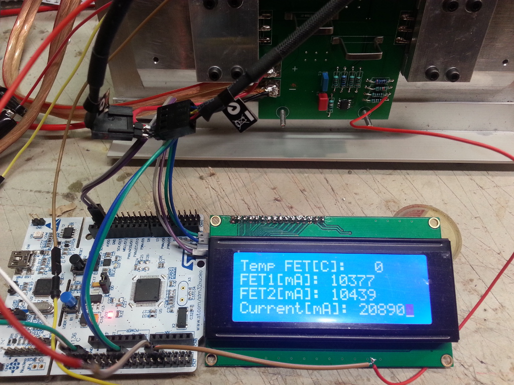

Habe heute die Kühlung noch ein wenig umgebaut. Jetzt schaffe ich 300W mit dem oben gezeigten Leistungsteil. Es waren 12V an 25A. Das ist jetzt schon ganz ordentlich und hat meine Erwartungen für die Leistung je MOSFET soweit erfüllt.
Gruß Max
nicht das hier noch jemand denkt das Projekt ist eingeschlafen :D . Ich investiere nicht all zu viel Zeit, daher sind die Fortschritte immer mit zeitlich großen Abständen verbunden. Mühsam ernährt sich das Eichhörnchen.
Gruß Maxi
2015-02-19 20.25.31.jpg (391.91 KiB) 3229 mal betrachtet
#60 Re: Regelbare Lastsenke mit 50A / 1000W Leistung
Sieht dafür aber doch schon nett aus, was für einen Controller verwendest du denn ?
