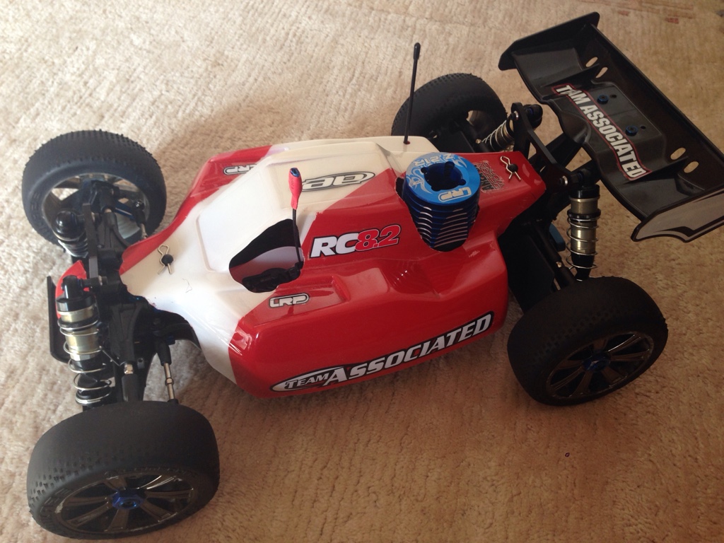

Comavi hat geschrieben:beim Ausschneiden ein paar Fehler passiert
Stimmt, ich sehe gar keinen Ausschnitt für den Motor. :wink:

Tja denkste... zu früh gefreut mal wieder, die Probleme mit dem Kackmotor reissen nicht ab. :cry: :evil: . Hab heut Motor und Backplate mit in die Schule genommen um sie mit meinem Kumpel zu verbauen. Nach einer Odysee haben wir auch nen passenden Kreuzschlitz im Physiksaal gefunden :mrgreen: da ich nur Imben mithatte. Dann kam aber die böse Überraschung. Die Plate, die laut LRP Support auf den Motor passt, passt genau nicht. Bei der Kurbelwelle steht ein ca. 4mm langer Zapfen heraus der verhindert dass die Plate bündig abschließt.
LRP hat jetzt erstmal ne Email bekommen was das soll. :evil: . Mal schauen was rauskommt. Zur Not muss der Zapfen weg (der keine weitere Funktion hat nachdem der Seili weg ist). Nur schönlangsam reichts mir, denn für den Preis der Backplate zusätzlich zum Motor hätte ich schon nen Alpha Rennmotor bekommen.

Good News, mein Kumpel hat den Zapfen heut abgefräst :) :) :) . Jetzt kann ich den Motor eeendlich verbauen :D (1.3mm die zuviel waren)
@dilg: Sorry mein Fehler, ist nicht ganz mittig, macht aber keine Probleme bezüglich Unwucht.

Ich schwebe gerade irgendwo zwischen Wolke 7 und 8 :D :mrgreen: Heute hab ich eeendlich die letzt Schraube rengedreht, das letzt Mal an der Karo herumgeschnitten und das letzte Servogestänge eingestellt :D (jedenfalls für die nächsten paar Tage :mrgreen: ) Der Motor passt nun endlich und das Auto ist fertig und Ready to Einlaufen
Fotos gibts hier, war aber leider schon dunkel.

*gefällt mir*
Ein schönes Teil, mag man gar nicht dreckig machen :mrgreen:
