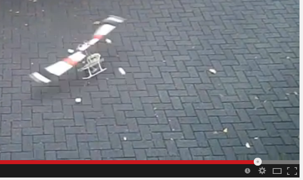

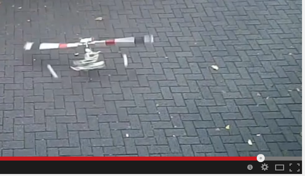

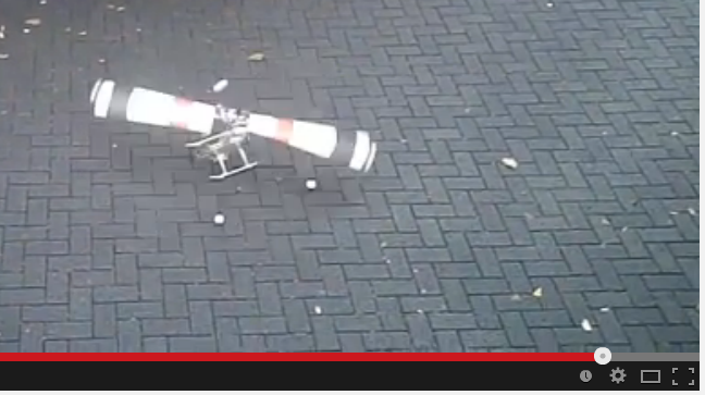

1.Elektromaus hat geschrieben:Test 3, mit verschiedenen Anstellwinkeln.
Leider hat es auch diesmal nicht geklappt, mal sehen wie es weiter geht.
Was ich spannend finde, das den Gerät bei dem Film mit dem kleinsten Anstellwinkel, die größten Abhebe-Tendenzen zeigt.
Damit meine ich, das das Gerät so leicht wird, das der Druck auf den Kufen so klein wird, das es sich um die eigene Achse drehen kann.
Dieser Effekt zeigt sich bei höheren Anstellwinkeln nicht mehr. Warum ist das so? :scratch: => Andi... :dontknow:
1.Elektromaus hat geschrieben:Das Viech will einfach nicht abheben.
Irgendwie habe ich das Gefühl, da ist noch etwas anderes im Argen (was das Abheben angeht).
Was das Fliegen angeht, brauchst du irgend eine Form eines Stabilitäts-Systems.
Entweder ein Stabi, oder eine Paddelstange mit Paddeln dran (was ich vorziehen würde).
Schau dir mal bitte die Bilder an. In dieser Reihenfolge aus deinem Video geschnitten.
(Ich hoffe ich darf das / und darf sie hier zeigen)
Schräglage der Rotorebene
und nichts, was dagegen steuert...
Meine Meinung / Vermutung:
Wenn deine Rotorebene eine Störung bekommt (z.B. Windböe) wird diese Störung durch nichts korrigiert. Durch eine minimale Schräglage, facht diese Schräglage sich immer weiter an, bis das komplette Gerät auf dem Rücken liegt.
Mirko

Diese Instabilität kommt meiner meinung nach durch den hohen Anstellwinkel, von 10° wo es dann zum Stömungsabriss gekommen ist. Zu dem Zeitpunkt hatte ich gerademal 25-30% Gas
Dazu muss ich noch sagen, das, das Blattprofil ein Zufallsprodukt ist, was sich aus der Bauweise ergibt und nicht Optimal ist.
