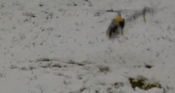

Hier mal ein Startbild, wenn hier das Nickservo gehangen hätte, dann startet der Heli nach hinten in Richtung Pilot ! Warum ??
Weil die beiden Rollservos nach oben gehen beim Pitch und in dem Moment das Beast nix ausgleicht !! So einfach ist dass !
Auf Vollausschlag kann es auch nicht gelaufen sein, ihr wißt ja was dann passiert wäre.

#52 Re: Wer bezahlt denn Schaden?
Wenn es gehangen hat, dann ein paar Grad über Pitch Null, dass würde erklären, wie man im Vid kurz vor der Landung sieht.
Da steht der Heli fast waagerecht, in Richtung Boden bricht er wieder nach hinten aus, weil Pitch negativ gesteuert wird und das Nickservo zuckt und nicht richtig positioniert.
Nur so würde ich das erklären. Sende das Video doch zu Robbe, die solln sich das mal anschauen.
