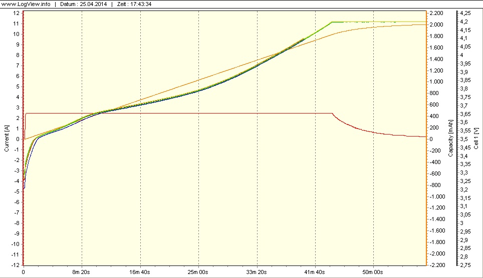

Dazu kommt - wie bereits erwähnt wurde - das das Ladeverhalten nicht linear ist - hier mal als beispiel eine Li-Ion-Zelle, die Charakteristik bei Lipo ist ähnlich, nur die Spezifikationen anders
- 1c-chg.jpg (108.92 KiB) 1551 mal betrachtet
Beim entladen verhält es sich ähnlich, über einen weiten Bereich hast du nur einen geringen Spannungsverlust, und ab 90% gehts steil in den Keller.
