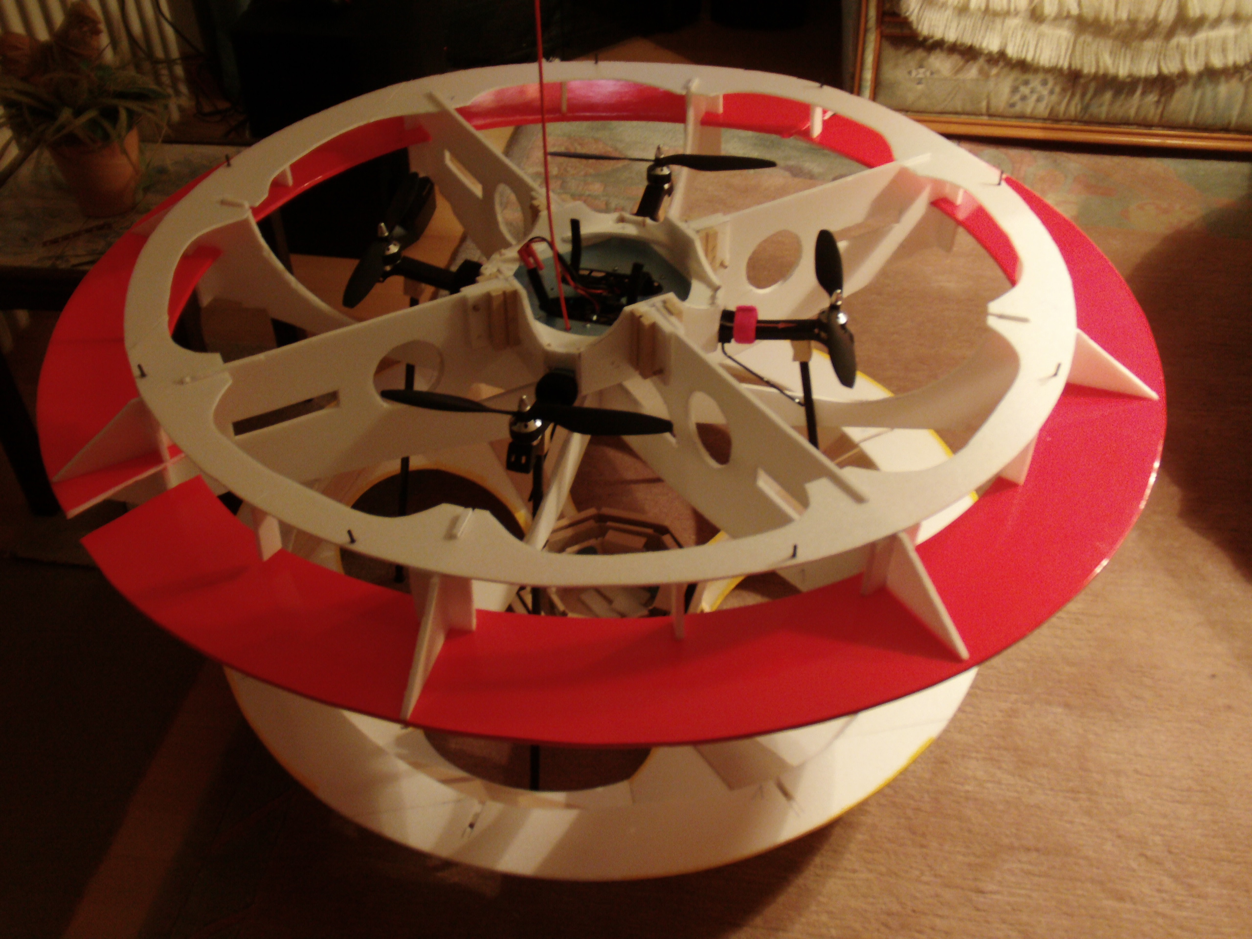

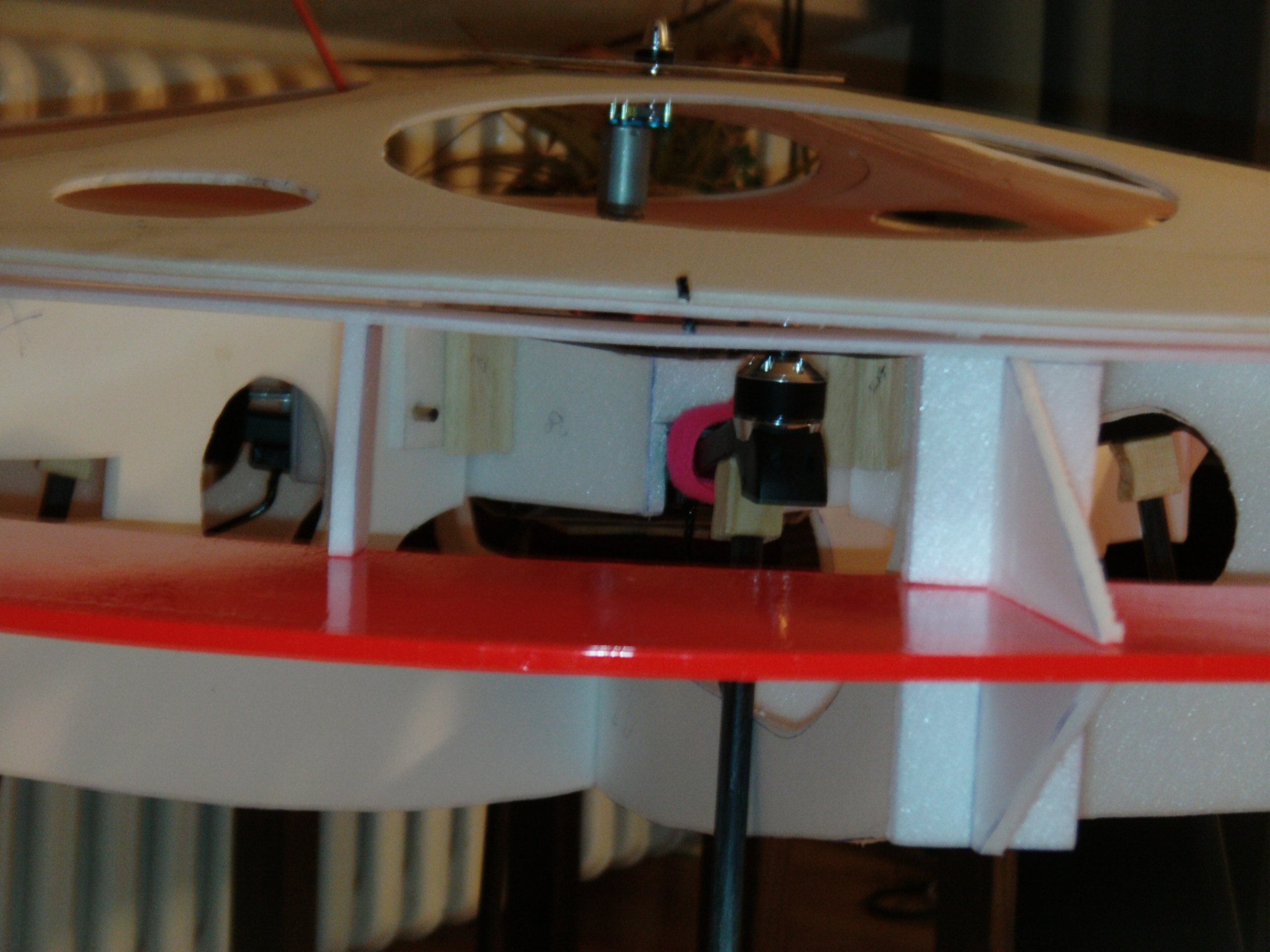

Auch zwischen den Feiertagen habe ich fleissig an meiner ORION weiter gebaut und weiter gebügelt. Auch wenn viele jetzt im Wii-Copter Forum schauen, hier geht auch die Arbeit weiter. Das Unterteil als 8 Eck ist jetzt kompett in Gelb (Oracover) gebügelt. Der rote Ring ist auch fertig. Die unteren Seitenwände in Gold und die oberen Seitenwände mit den eingesetzten Fenstern in Chrom gebügelt.
Was noch fehlt, ist das komplette Oberteil sowie die Sensorkuppel in Gelb transparent. Ebenfalls müssen noch die 8 Stabilisatorflächen an der Unterseite gebügelt werden.
Und dann kommt ja auch noch der ganze elektronische Kram mit Beleuchtung usw.
Anbei ein paar neue Bilder und ein frohes neues Jahr.
Grüsse
Alf-1234
