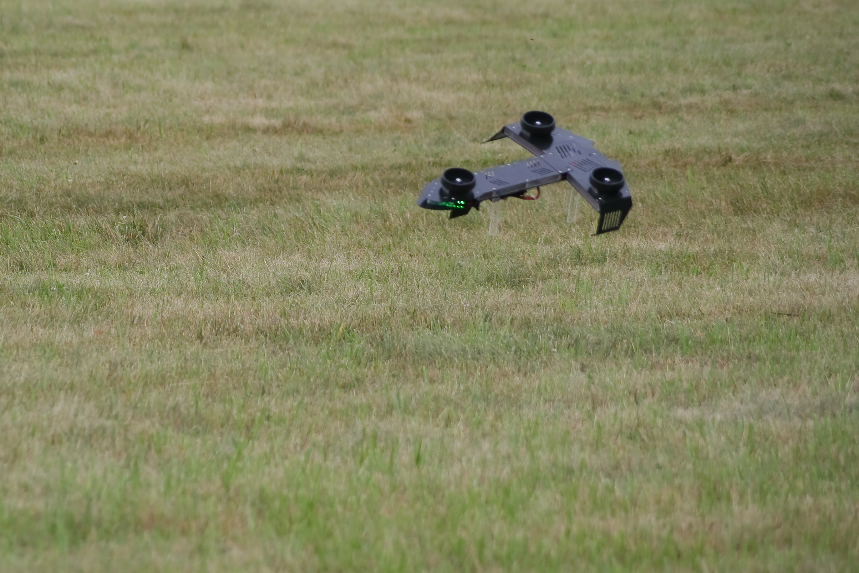

Zum Schluß wurde es dann auch etwas brenzlig, als der Akku leer war - irgendwie den Timer nicht gehört, und wir hatten etwas böigen Wind - da merkt man dann deutlich, wenn die Leistung nachläßt, wenn man sie braucht. Hat aber noch gereicht, ihn abzufangen, da war aber zwischen Boden und Landegestell kein Platz mehr für ne Zeitung.....

Danke für das Kompliment, Timo - ist aber nur ein Cruiser, kein Speeder - auch wenn die Optik anderes vermuten läßt
( Geht halt mit EDF nicht wirklich, da alles durch die Strahlgeschwindigkeit geregelt wird - macht aber trotzdem Spaß

Crizz, Dein Tri sieht in der Luft echt geil aus, das muss man neidlos anerkennen.

nur die "füsse" passen irgendwie nich
sieht immer so aus als wären das nur die füsse für die ausstellung auf einer messe

Coole Nummer, ich habe auch mal an so was gebastelt. Aber sehr schnell wieder verworfen.
Impeller und Quadro passt nicht so doll zusammen, da muß man zu viel an Leistung rein stecken und das Ergebnis ist dann eher bescheiden.
Aber Hut ab, gefällt mir !

Danke, H.W. - das mit dem EDF-Quad war ja die Basis des Projektes. Nur das mti dem Drehmomentausgleich ist ziemlich tricky mit EDFs, da muß man schon alle Triebwerke mit Kippmechanik ausrüsten, und das ist heftig viel Arbeit. Deshalb hab ich das EDF-Quad-Projekt auch ziemlich schnell zum TriCopter-Projekt gewandelt. Effizienz war kein ausgesuchtes Ziel dabei, es ging nur um die Machbarkeit, weil fast jeder sagte, es sei nicht möglich - zumindest nicht zu erschwinglichen Preisen. Das hat mich halt angespornt, da was zu machen. Und ganz ehrlich : ich liebe das Teil. Es muß nicht immer ein Speeder sein, auch ein Cruiser kann Spaß machen ( auch wenn man nach 2,5 Minuten nen 2200er Akku zu 90% leergelutscht hat ).

Schweinegeiler Copter Chris !!!!!
Gibts nicht diese elektr. Betrieben Fahrwerke beim HK!
Davon drei Stück..........

und wo willst du die noch einbauen ? Und wieviel soll das ganze irgendwann wiegen ? Nee, laß ma - irgendwo gibt es Grenzen. Der ist so jetzt schon vollgestopft, gäbe es leistungsfähigere Lösungen in Richtung EDF wäre es kein Thema, da noch mehr zu machen. Aber so denke ich ist das schon ziemlich ausgeschöpft. Klar kann man immer was basteln, aber ich für meinen Teil hab da erstmal genug investiert

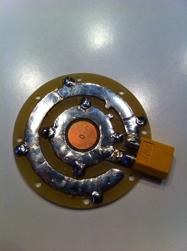

hier hab ich mal 2 Bilder von meinem im Bau befindlichen Kopter. Ist schon fast fertig, es fehlen nur noch ein paar Kleinigkeiten und der RC-Einbau.
Das eine Bild ist die Verteilerplatine die ich gefräst habe um die Regler mit Strom zu versorgen. DIe hat die gleichen Bohrungen wie die Paris_Platine und einen integrierten Stecker. Da kann dann gleich der Akku eingesteckt werden. Hab gleich 2 gefräst, die die ich verwenden werde ist noch im Keller und trocknet. nachdem ich die Regler angelötet habe hab ich gleich alles Mit Plastik 70 versiegelt.
Das Servo am Kopter vorne ist für das integrierte Pan/Tilt, die 2 Hörnchen oben werden Träger für den Empfänger und den Videosender.
Motoren sind die 20-22L von Hobbyking mit 10x4.5er Latten. An Elektronik ist ein Paris 3.0er Board, der Arduino, Wii Motion Plus und ein BMA020 drin. Software ist auch schon drauf und im Koptertool sieht man auch schon dass die Sensoren was machen.Später möchte ich noch ein Eagle-Tree Osd mit GPS reinbauen. (ist aber momentan eher ne Geldfrage, Kopter + Headplay-Videobrille hat schon ne Menge an Kohlen verschlungen)
Ist ein ziemliches Trumm geworden der Kopter, sollte aber für FPV recht gut funktionieren. Für gehampel ala Warthox bin ich eh schon zu alt

Bei 18:30 hast einen Kurzschluß!

Ich glaub das ist nur flussmittel!satsepp hat geschrieben:Bei 18:30 hast einen Kurzschluß!

Nö, sieht nur so aus
. Ist Flussmittel das ich auf der Platine noch nciht abgewaschen hab. DIe zweite ist sauber und versiegelt.

kann auch sein, oder eine Zinnperle....
