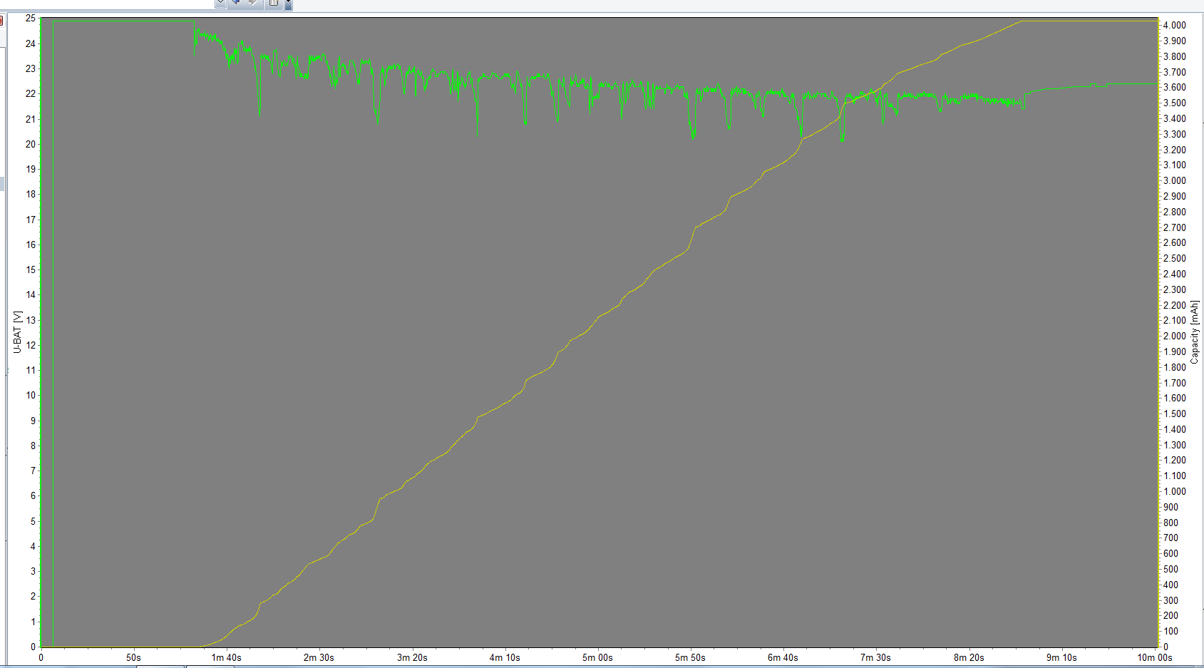

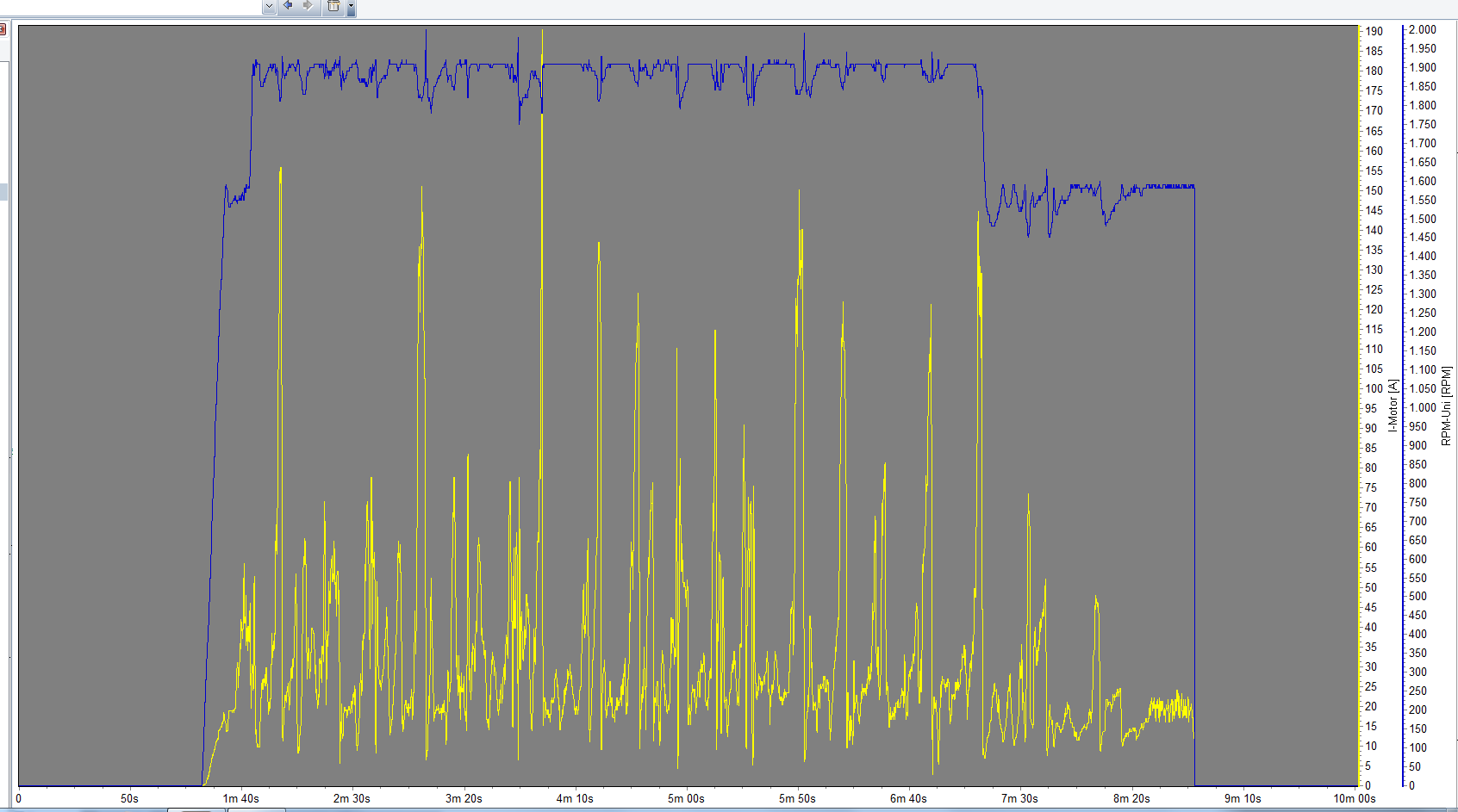

Hallo Sky und ColaFreak,
meine P-Ion sind 6S 4800mAh und im Logo 500 mit 553 HRB @ 1950U/min. Sie haben 80 Zyklen runter und verhalten sich noch wie am Anfang. Was Peaks angeht stecken die sehr gut was weg siehe Bild vom 30-09-2012 nach 80 Zyklen, gemessen mit Jive&JLog.
@Chris
Das letzte mal warst du schön über 300 Zyklen wenn ich mich recht erinnere wieviele Zyklen haben deine Testakkus jetzt runter und wie verhalten sie sich.
LG aus HH
Stephan
@Chris
LG aus HH
Stephan
- 30-09-12 vorgeheizt auf 25°
- Akku.PNG (81.14 KiB) 3526 mal betrachtet
- Strom.PNG (146.1 KiB) 3524 mal betrachtet
