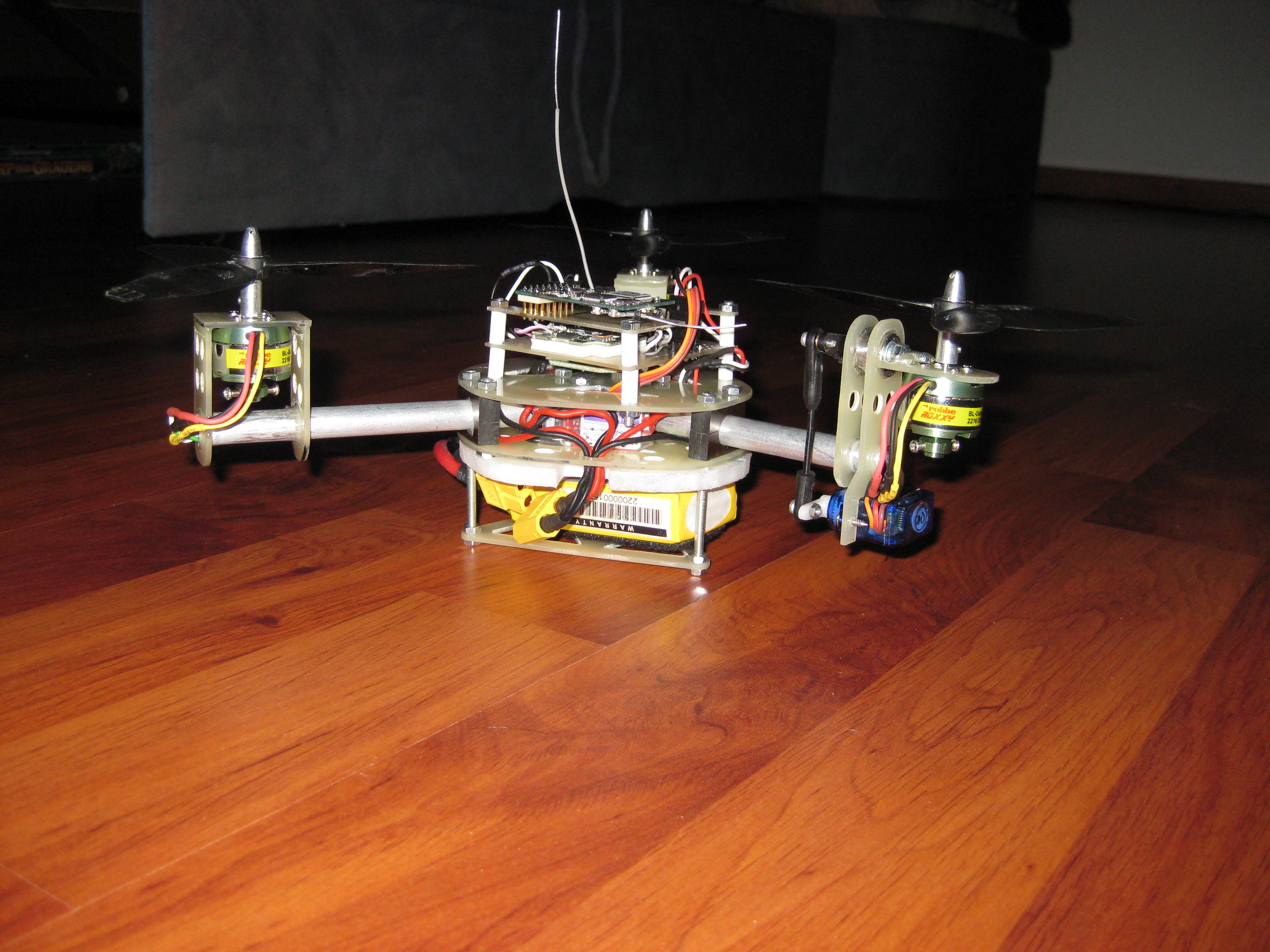

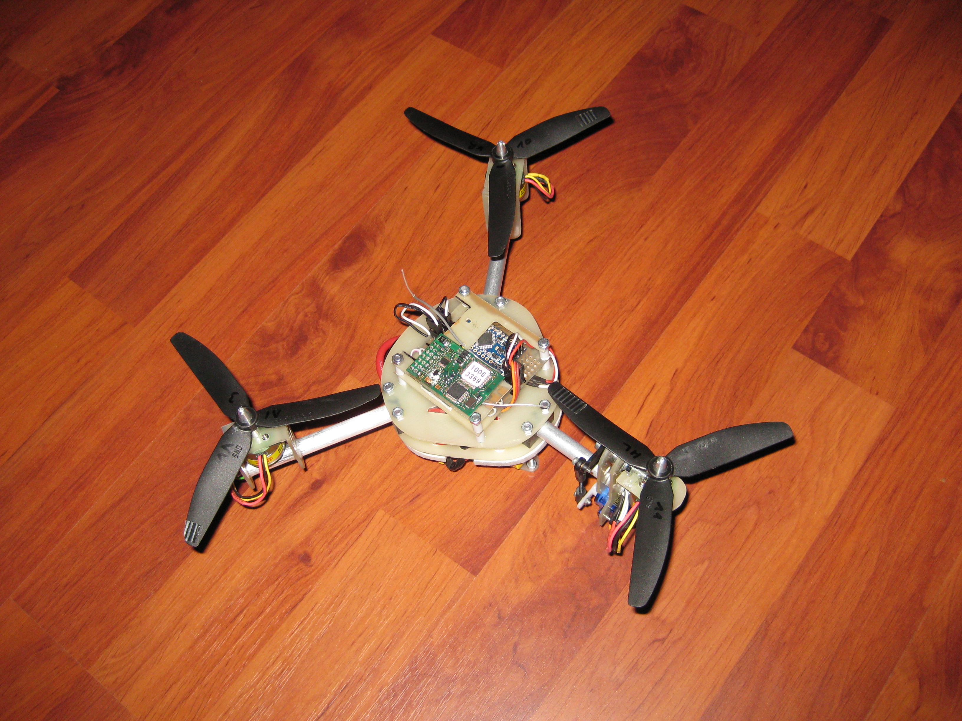

Jingej
Beiträge: 744
Registriert: 07.07.2009 18:42:02
#4507 Re: Der WII-Copter ( Selbstbau-Projekt )
Beitrag von Jingej »
ohmann, da hab ich ja was angetreten, ich nehm alles zurück, jeder soll das kaufen, was er sich leisten kann und will, ich muss z.b. von meinem geld auch noch miete und andere dinge zum leben bezahlen, ein hobby verbraucht geld, aber es sollte immer im rahmen bleiben.
kommt mal wieder zum thema...
also, ich habe jetzt alles ausgewuchtet und der TRI steht wie ne eins in der luft mit den default PID werten
wuchten tu ich indem ich erst einen motor nach dem andern einzeln anklemm und ohne prop laufen lasse und mir im Tool die acc-werte (vorher den zoomfaktor hochdrehen) anschau, dann kleb ich solange klebstreifenstückchen an die motorglocke, bis es wenig (am besten gar nicht - was ich aber noch nicht geschafft hab) ausschläge zeigt. das ganze dann jeweils nochmal mit propeller wo dann auf die blätter der klebstreifen drauf kommt. dauert zwar nen stündchen, aber lohnt sich.
Wellenabstand ist übrigens 191mm, gewicht mit 1350er 3S 360g, für die, die's interessiert. Wenn dann am wochenende mal endlich wieder fliegbares wetter herrscht (momentan ist hier windstärke 6 und drüber) dann gibts auch ein video.
