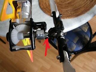

Hi Kalle,hatte heute das gleiche Problem beim Fliegen mitn Heck vom 700er,beim anfliegen zum Landen so in ca 20-30 Meter Höhe,spielte der Helli plötzlich verrückt.
Dachte zuerst das jetzt das FBL System sich vom Klebepad gelöst hatte,mir blieb nur eins Motor aus und meine erste :shock: Auro zu machen !!!!!!!,und das ohne Heck Funktion.Es ist mir aber mit viel Glück!! gelungen den Heli sanft zu landen. :D :D :D

hat sich da bei dir die Hecksteuerbrücke gelöst? Üble Sache! Respekt, das Du den Heli noch heil runter bekommen hast!

rooster hat geschrieben:hat sich da bei dir die Hecksteuerbrücke gelöst?
ja,jetzt habe ichs aber mit grünen Locite gesichert.

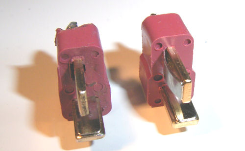

letzte Woche hatte ich auch eine Art Notlandung, 450-er Rex setzte sich ohne Aufforderung hart in den Hohenbrunner Acker. Regler kaputt, dachte ich, weil trotz Anschluß eines frischen Lipo's weder Motor noch Servos irgendeinen Mucks machten.
Heute fand ich die Ursache: Am Deans-Stecker des Reglers (links im Bild) war eine Kontakt-Andruckfeder ab...
Ab ist auch der Schrumpfschlauch um den Scorpion-Regler, hatte ihn ja erstmal gestrippt und nach verkohlten Bauteilen gesucht :wink: .
