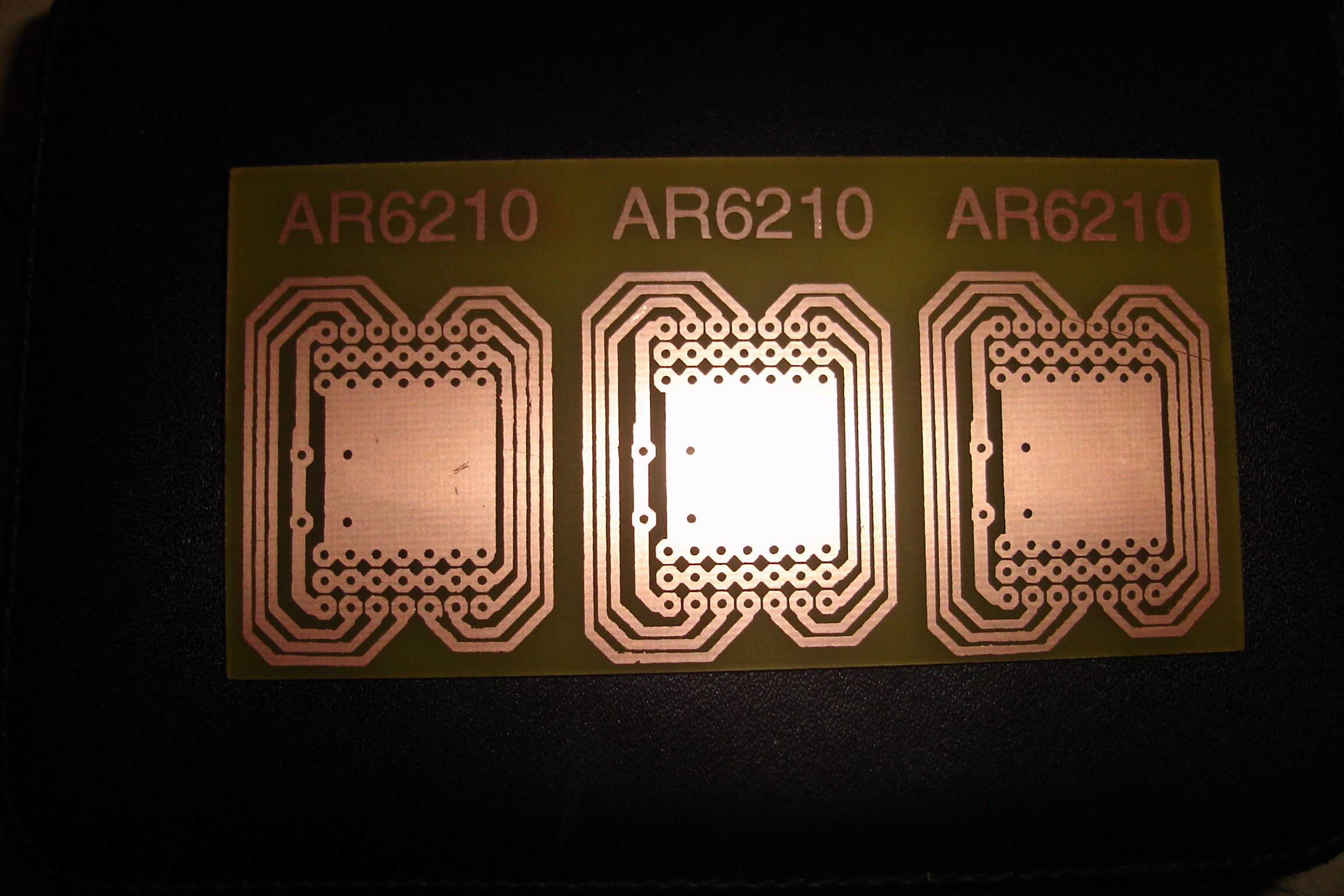

auch hier mal mein neues projekt. da ich ja keine lust hab mir die teuren originalen empfänger zu holen
und seit dsmx die orange nicht so 100% funktionieren, dachte ich mach mir ein paar wechselplatinen um
die empfänger zwischen den fliegern zu tauschen. ich weiss es gibt eine seite wo man die dinger bekommt,
aber ich zahle keine 20 euro für eine platine mit ein paar steckern drauf. hier das erste ergebnis:
ich muss nur noch die löcher bohren und dann bestücken. der preis so einer platine liegt dann bei um die
8 euro und ist deutlich günstiger als ein originaler empfänger :D

Schick Schick Jan, aber hat das einen Grund, warum du die Signale so alle aussen rum gelegt hast? Wäre es nicht einfacher gewesen, die Signale einfach "straight" durch die Mitte zu machen und dann nur 2 Bahnen für Masse und Vcc aussen rum?

ja hat es, du kannst den empfänger sonst nicht auf das board legen, bzw. musst die platine sonst zu lang machen ;)
für einen empfänger mit endpins würde das gehen, mit gewinkelten pins geht es nicht anders....
die platine ist 10x5 cm, da musste ich das entsprechend umsetzen. holger und ich hatten das erst andersrum und haben
dann festgestellt das das nicht geht.....

die bindung findet übrigends mit einem microtaster statt, sprich kein bindingstecker....
muss jetzt nur schauen wo ich die entsprechenden 3er stecker für die empfänger finden,
bei conrad gibt es diese nicht und eine steckerleiste passt vom abstand nicht :(

Jan-Malte, wieder eine Nachtschicht eingelegt? :drunken: Bezgl. des Rastermaßes des Steckers würde ich das Rastermaß im Layout verändern und entsprechend die Steckerleiste mit 1x3 Steckern ausführen. Die kannst Du dann im neuen Rastermaß nebeneinander plazieren. Ich meine, dass es nur den Abstand zwischen den einzelnen Steckern betrifft, nicht das RM von Signal, + und - eines Kanals. Kannst ja mal versuchen, oder mir das RM durchgeben, dann kann ich das versuchen.
Andre, Du hast Recht, nur Jan-Malte wollte möglichst drei Layouts auf die Platine packen. Durch die Dimension des Empfängers hätte das dann nicht gepasst, jetzt steht der Empfänger über die Platine über.

ich schau mal ob es evtl. auch so passt....
