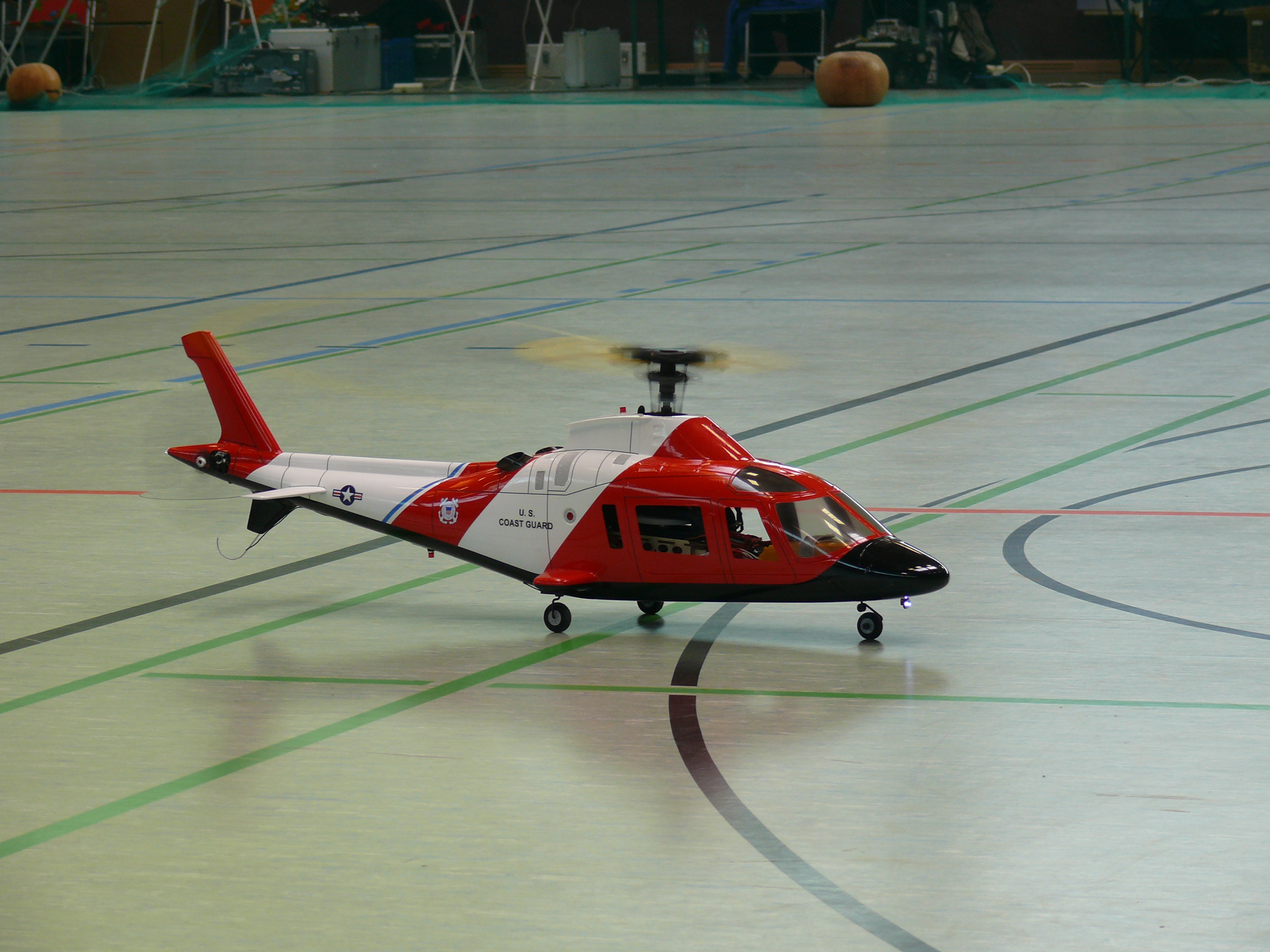

Der komplette Satz ist lackiert. Die ersten Antennen und die Triebwerksdummies sind schon verbaut.

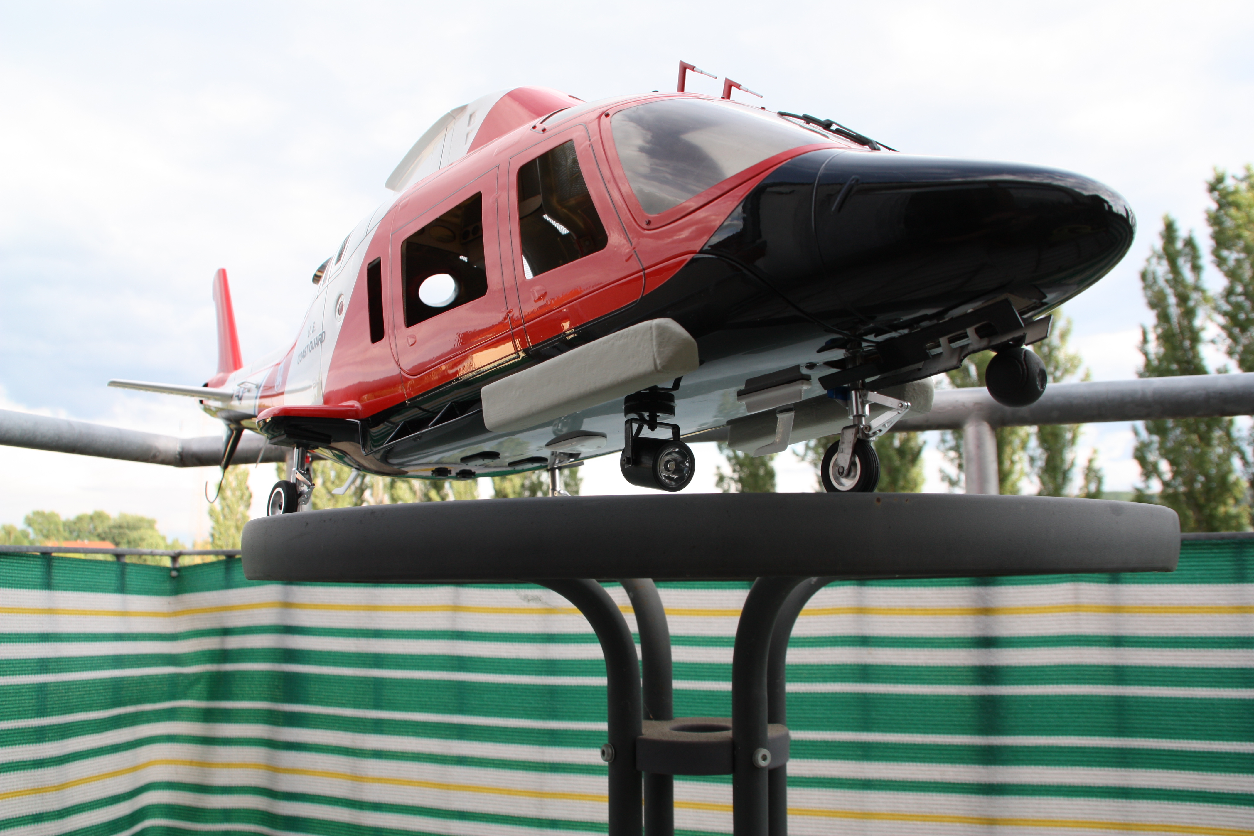

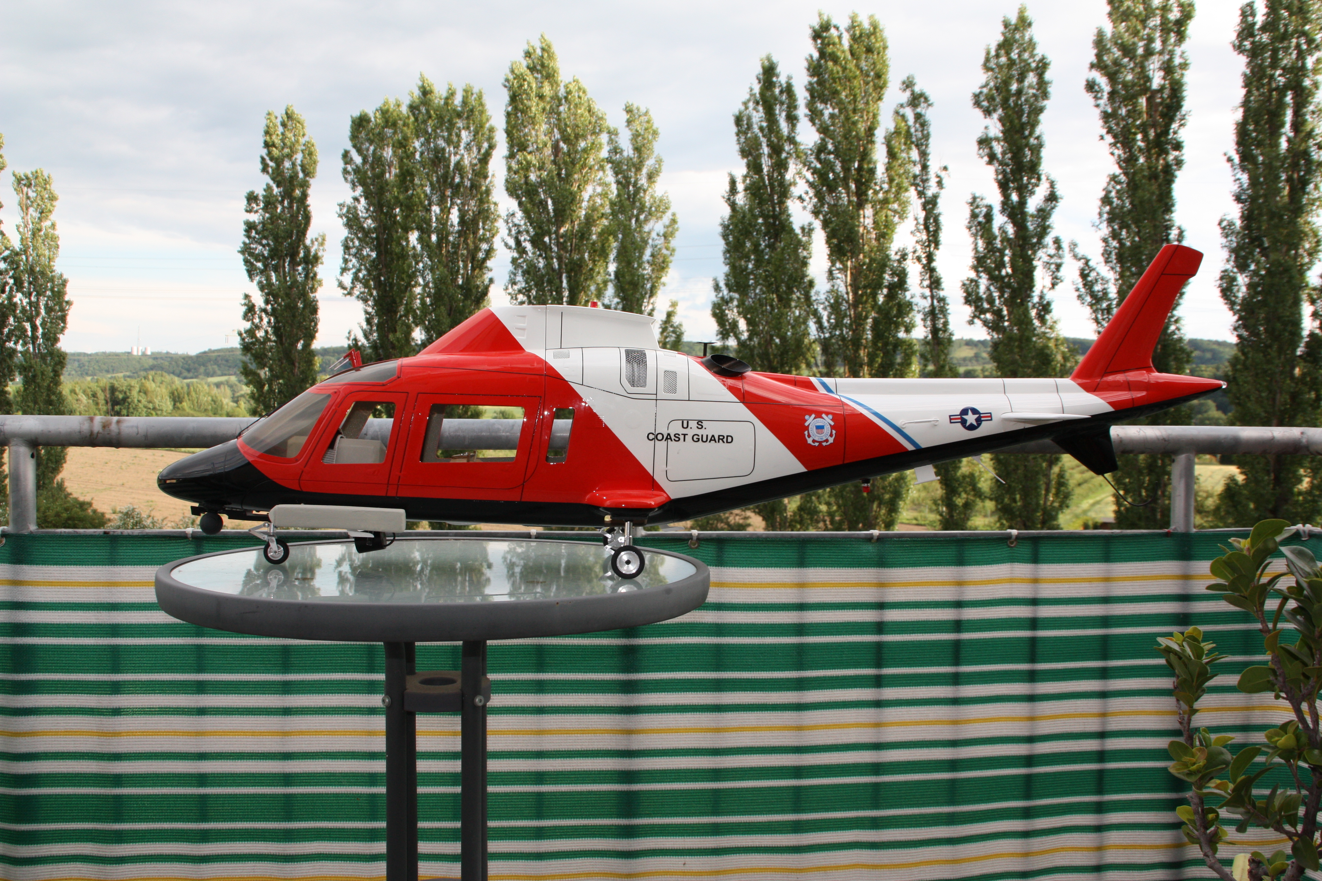

Der Rumpf ist nun fertig. Jetzt fehlt wirklich nur noch der Rotorkopf zum Glück.
Ist schon bissl was anderes als im alten Zustand

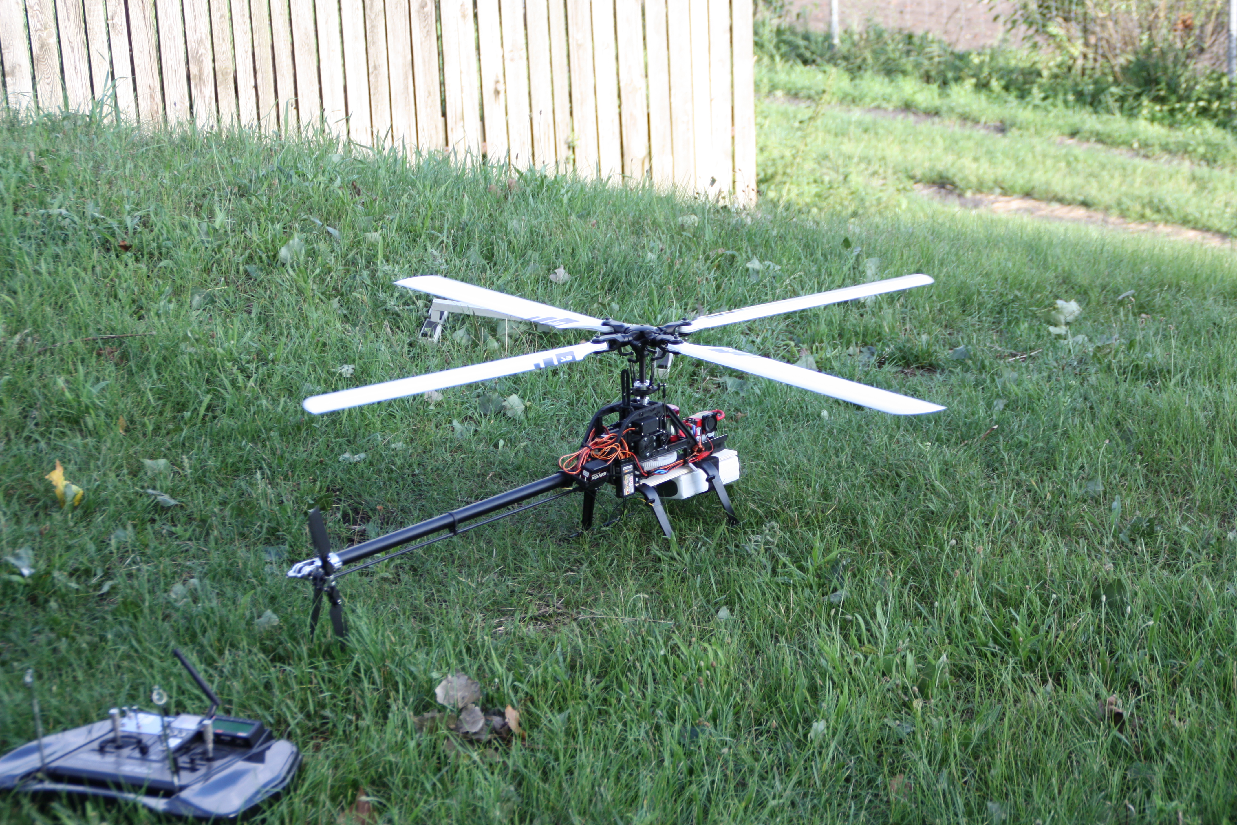

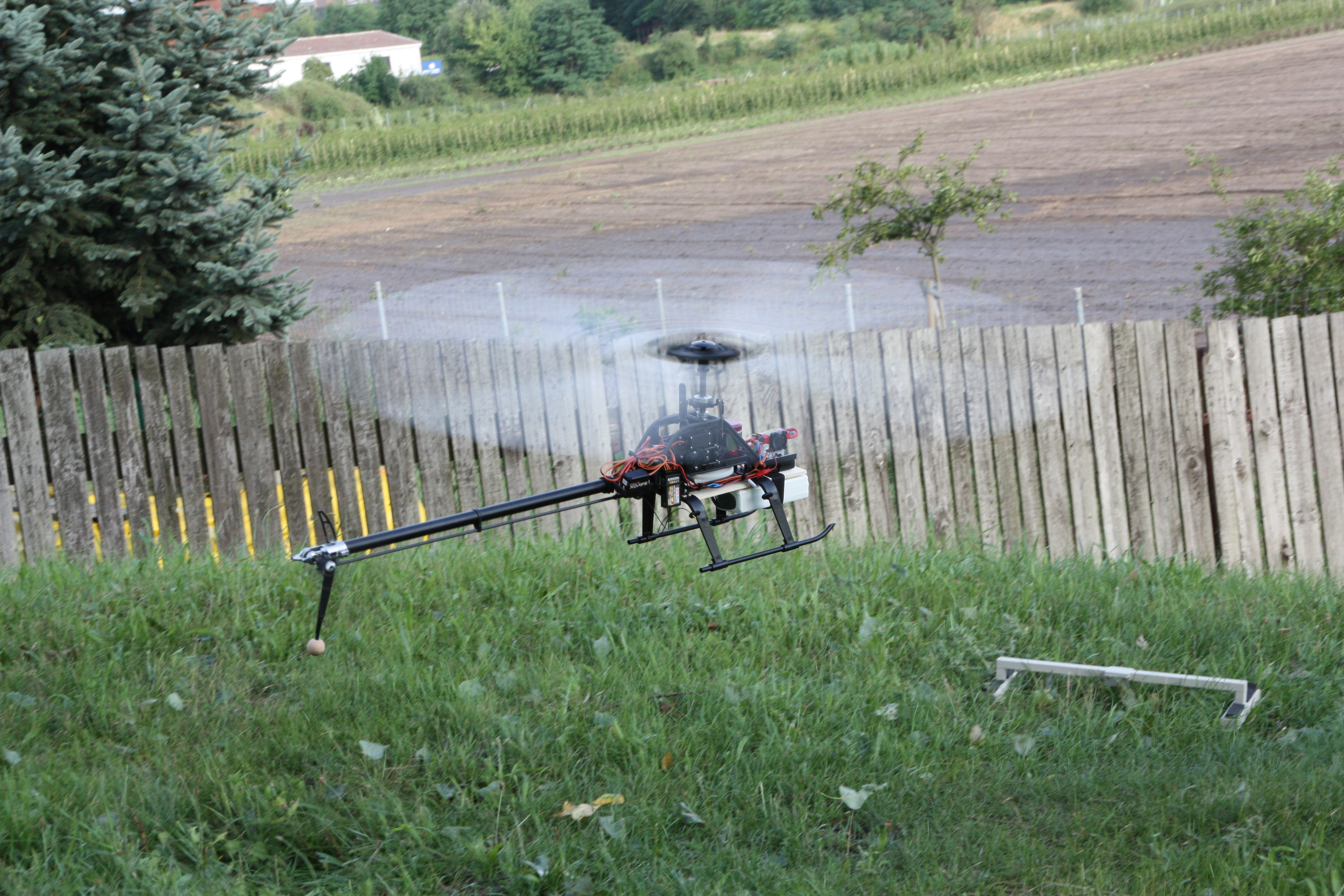

Gestern war zweiter Erstflug...vibriert aber leider immer noch.

Das Thema hat sich erstma erledigt.
Nachdem ich den Spurlauf nochmal gecheckt habe und damit die Vibrationen senken konnte, hat sich die Mechanik leider in den Acker gegraben. Beim Hochlaufen über Roll weggekippt und mein Gegensteuern kam zu spät oder hatte keine Wirkung. Nachdem nun die hochpreisigen Komponenten (Rotorkopf, alle Blätter, evtl. Akku, Kleinzeugs) im Eimer sind, überlege ich die Kiste auf 2-Blatt zurück zu bauen oder das Projekt einzustampfen.
