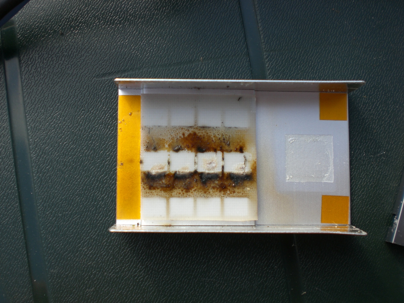

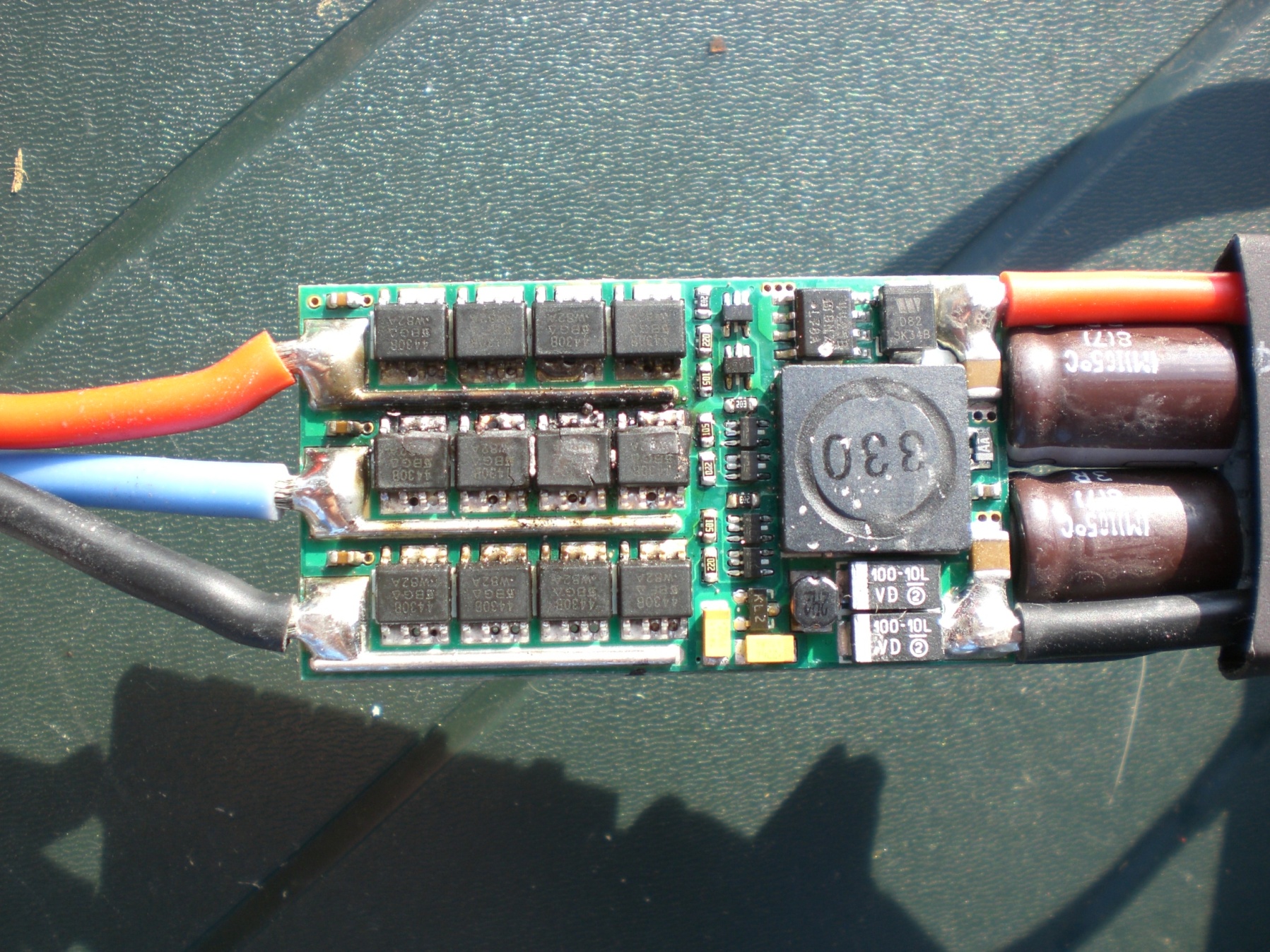

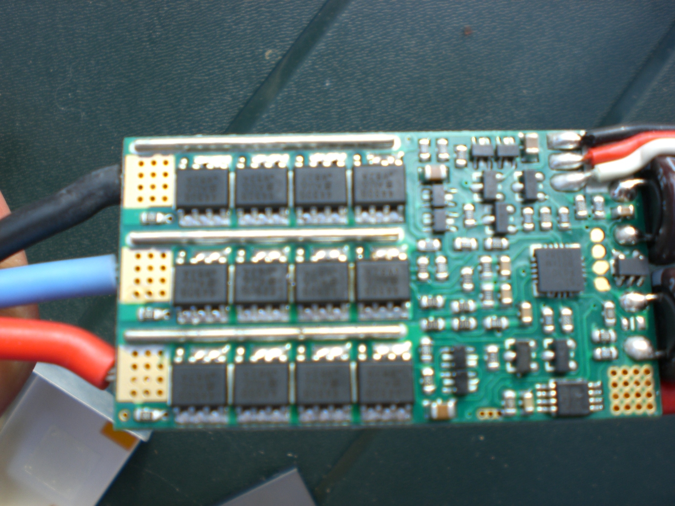

Hab gerade den BL60G aufgemacht. Sieht böse aus. Ich mach mal Fotos.
Da ich ja jetzt einen YGE bekomme: Hat jemand ein schönes Stromspar-setting mit Stockmotor für mich? ;)
edit:
So: hier mal die Fotos: (sorry, die Cam von meinem Dad ist nicht gerade der Brüller bei Makroaufnahmen :( )
Da sieht man das gebrrrrzzzzzlll
Die andere Seite (sieht unbeschadet aus)
&quot;Gehäuse&quot;
"Gehäuse"
