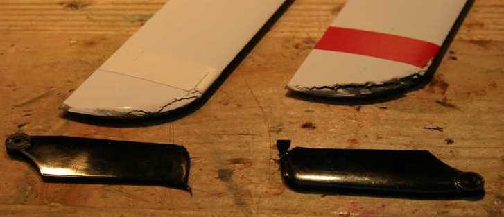

sodele, nu ich auch mal (wieder) diesmal mit dem kleinen Bruder beim 4.(Einstell-)flug:
vollkommen verhunzter Anflug mit verpatzter Landung auf Asphalt - ich war hektisch, weil der Kapazitätsalarm schon randaliert hat, und wollte unbedingt jetzt und sofort runter, dann fehlte etwas Leistung zum Abfangen -> Bladescratch vorn + hinten, sonst nix, also weniger als halb so wild, Schwein gehabt :)
