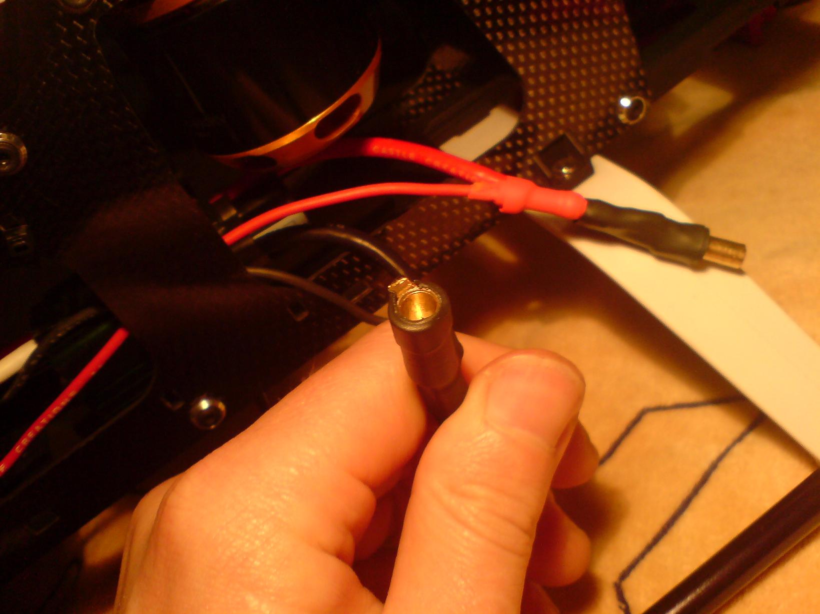

Guckt Euch mal 50Volt-Blitze an - das sieht schön aus :-) :blackeye:
#467 Re: Danis 8s Rex Umbauthread !
Verfasst: 29.03.2010 18:04:47
von torro
in der anleitung steht:
der blitz ist dein freund, isser nicht da, stimmt was mitm regler nicht!
#468 Re: Danis 8s Rex Umbauthread !
Verfasst: 29.03.2010 18:21:34
von chris.jan
torro hat geschrieben:der blitz ist dein freund, isser nicht da, stimmt was mitm regler nicht!
Ja, aber nur weils MEIN Freund sein soll, muß es nicht der Freund der goldies sein, deren Federn nämlich schon wegschmoren.
Also Antiblitz dran und Ruhe ist. Egal ob Widerstand oder eins dieser Vorschaltungen.

hab einen interessanden beitrag über das CC bec pro gefunden. Durch die blitze wurden schon einige gekillt;
Also antiblitz einbauen schont das cc bec und den regler!
btw: ich glaub ich guck auch immer so angestrengt :oops:

Jense hat geschrieben:Lohnt sich ein antiblitz zu bauen?
Nö. Guten Regler kaufen.

chris.jan hat geschrieben:Guckt Euch mal 50Volt-Blitze an - das sieht schön aus :-) :blackeye:
Nasse Wiese und unachtsam anschließen reicht für ne Rückmeldung ohne Optik :?
