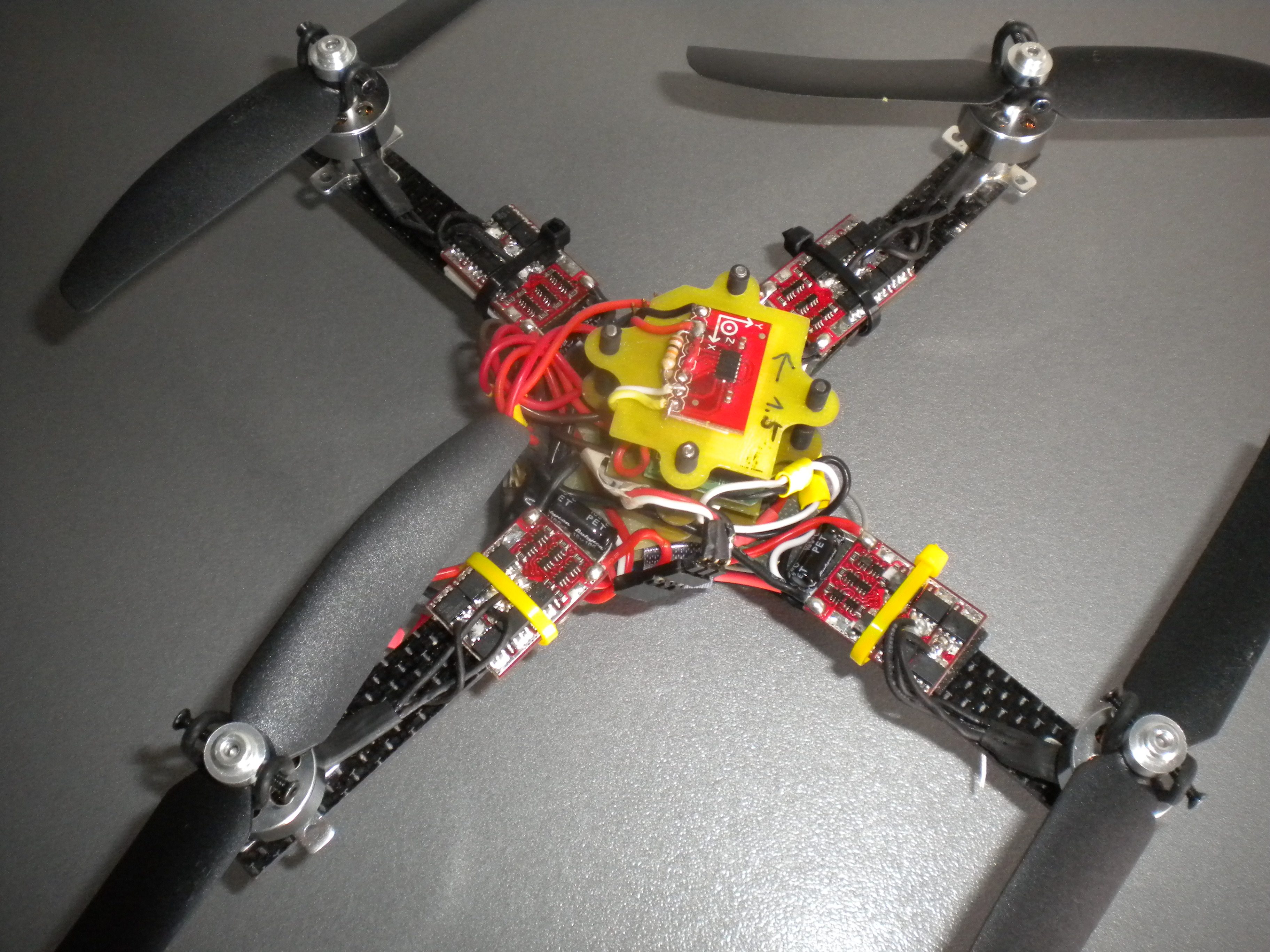

So
nun isser fertig der Kleine
fliegt aber durch die Gummi adapter beschhhheiden :twisted: eigentlich gar nicht das vibriert sich alles auf.habe die props schon "falsch" unterhlab der adapter gesetzt, weil sie dort besser sitzen vom Loch her, aber hift nix.
Hat einer ne schnelle quelle für 2 mm klemmspinner oder hat evtl noch welche zuhause????????? :oops:

Hallo Nico,
die sind ja auch viel zu locker. Da ist ja gar keine Spannung drauf. Mit den richtigen Gummis sitzen die Props auch stramm.

el-dentiste hat geschrieben:Hat einer ne schnelle quelle für 2 mm klemmspinner oder hat evtl noch welche zuhause?????????
Geh mal in einen Modellbauladen und verlange 4 Spinner für einen Speed 400 bzw. Permax 480, die haben eine 2mm Welle. Die Spinner gibts z.B. von Multiplatsch, haben in meinem Twinstar immer Bestens gehalten. Wenn auf meine 2 Spinner nicht schon ein Gebot bei ebay drauf wäre, könnteste meine bekommen

meist du so was ? ;)
sind die guten von hacker

von r0sewhite
Gibt's die eigentlich auch einzeln irgendwo? Ich erlebe immer so viel Ärger mit schlechten Mitnehmern. Die Hacker dagegen sind echte Präzisionsarbeit und auch nicht aus so schäbig weichem Alu.

von el-dentiste
Danke Jungs
Ja Tilman, aber das Gummi war dabei, aber ich glaub der Hund bei den Vibs ist woanders begraben.
Ich guck mal das ich trotzdem Spinner bekomme !

von Crizz
Wie dick is´n das Material ? Ist da genug Biegestabilität in vertikaler Richtung ? Die Motorglocken hast du auf Unwucht geprüft ?

@el-dentiste
sind doch die 18-11 2000kv von HK? Hab die auch, die gummis sind viel zu lose. Habe die Props mit jeweils 2 Kabelbinder rangemacht, hält super fest, wenn du sie symmetrisch ran machst gibts auch keine unwuchten.

Moin
Kurzer Nachtrag zu meinem Mini. Also dieklemmspinner brachten keinen Erfolg. Hab mir heut 7.5x7.5 Alu geholt und schnell ein Kreuz gebsatelt und den Kram draufgeschnaltt und siehe da: Er fliegt! :D und richtig gut. Hätte nicht gedacht das mein cfk Frame zu labil ist :-( aber egal jetzt tut er's und es kann an die Feinabstimmung gehen.
