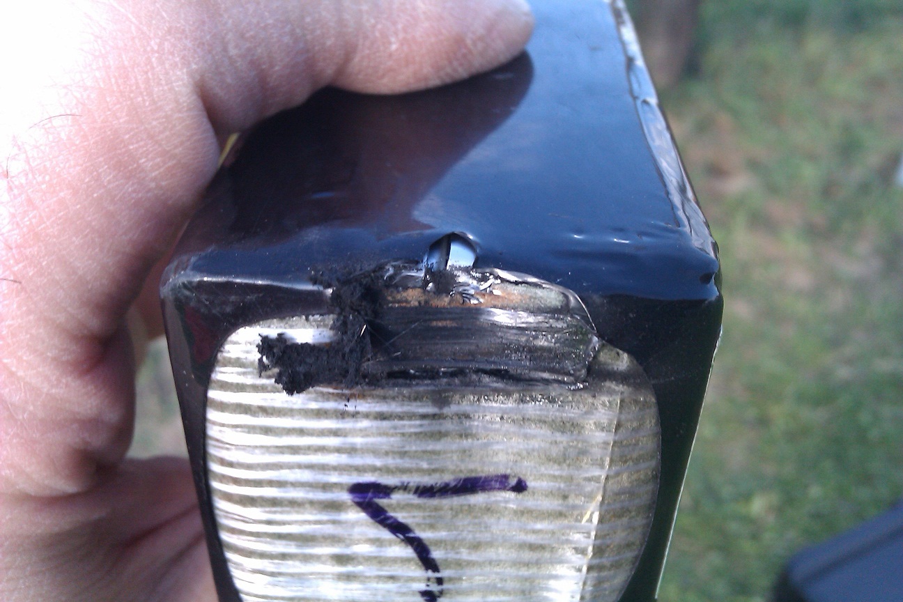

.. und er funktioniert noch.
Ist nur kurz etwas Flüssigkeit ausgelaufen. Ist ein 6S 3200er.
- IMAG1580.jpg (371.41 KiB) 4584 mal betrachtet

Boah, müßt ihr Daniel alles nachmachen ??
Sieht mir nach mindestens 2, eher 3 "rasierten" Zellen aus, ich denke mal Austausch von EZ ist da sinnlos, aber man kann die noch brauchbaren heraustrennen - und wenn du sowas nochmal machst kannste aus den restlichen dann wieder nen 6s machen
( Irgendwie scheint das zu animieren, das die Dinger auch nach mech. Beschädigung nicht sofort ausfallen.... Lager den trotzdem nicht unbedingt in der Wohnung, das Substrat kann ätherische Dämpfe freisetzen, und man muß seine Gesundheit nicht unnötiger Zusatzbelastung aussetzen. Nach ca. 48...72 h sind die flüchtigen Anteile bei so kleinen Beschädigungen i.d.r. raus, dann müffelt da auch nix mehr rum )
