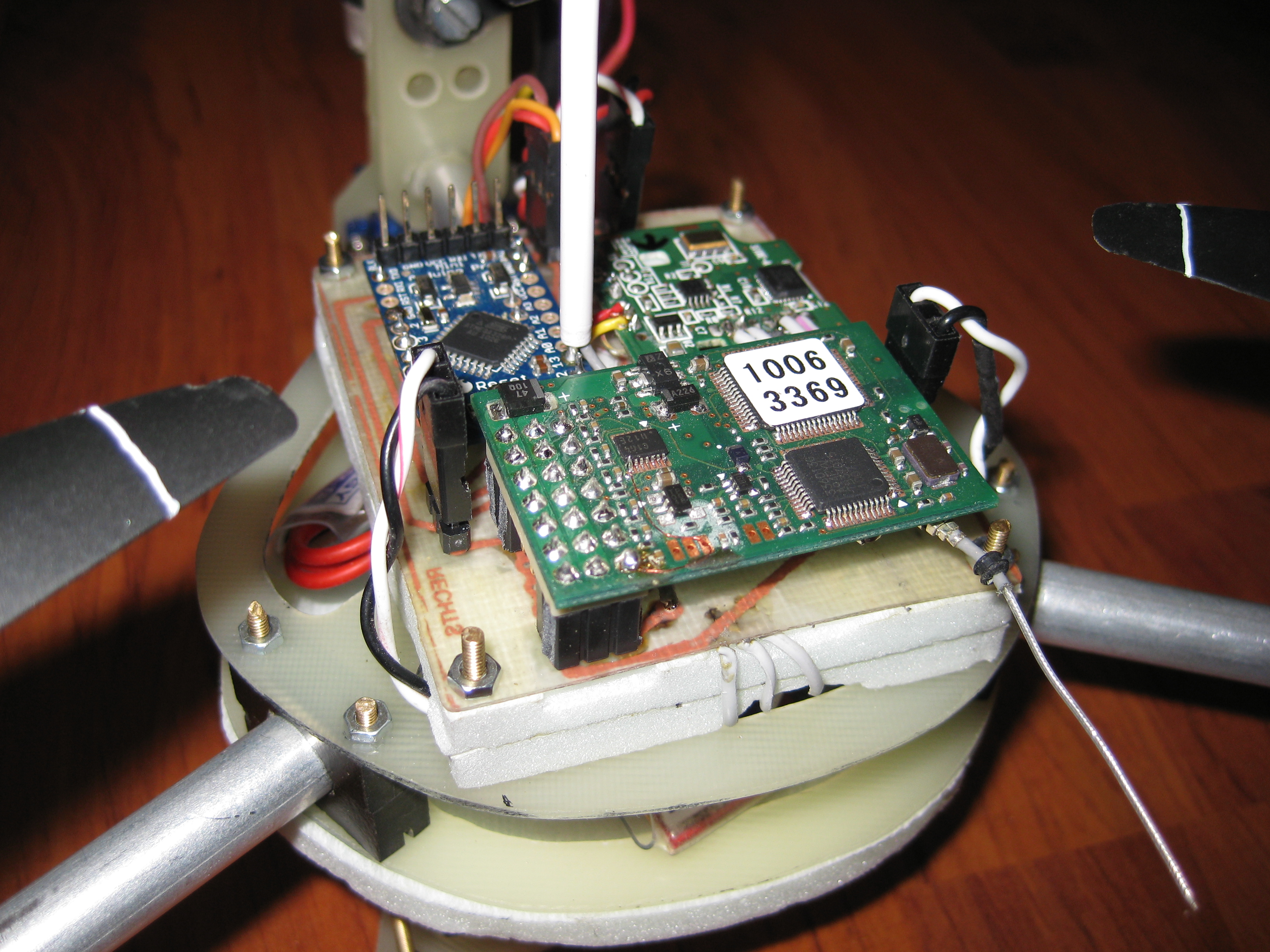

Verfasst: 25.04.2011 13:48:37
von Jingej
ja, und das funktioniert einwandfrei. (man braucht nur eine feine Lötspitze und un-zittrige Hände
- IMG_1515.JPG (2.95 MiB) 1432 mal betrachtet
Gruß,
Jin'
