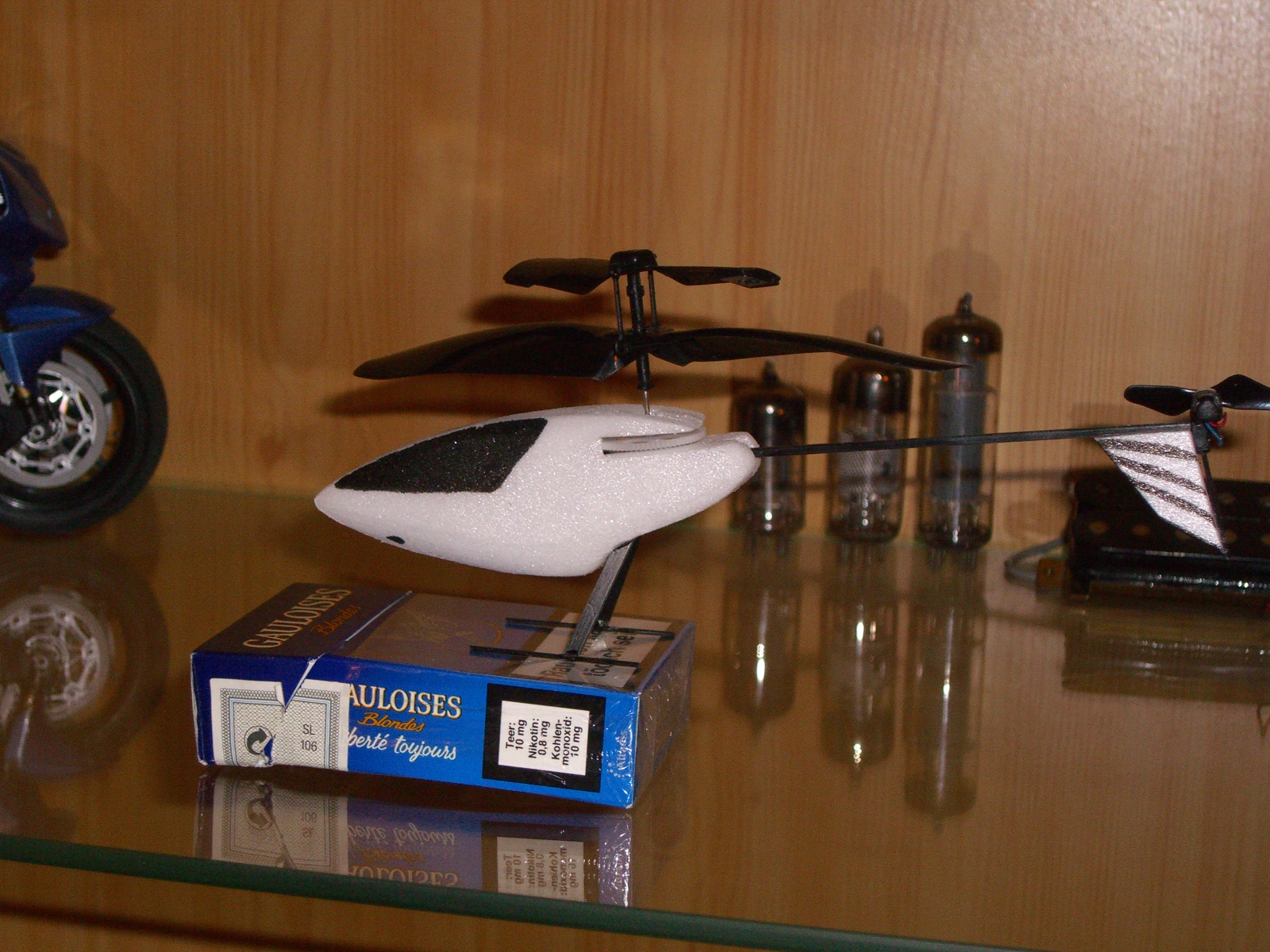

Tja mich hatt wieder die Langeweile geplagt
Tja das ist rausgekommen
Gut nen Gramm leichter, die Reiszwecke vorne ist nicht mehr nötig.
Fliegt bei gut 1/4 weniger Gas und rund 1-2 Min länger.
Allerdings reicht die erste Minute der Rechtstrimm nicht

Super cool, hast du den Originalrumpf abgeschliffen oder selber einen aus Deron oder so gemacht? Würde gut zu meinem grossen passen

Depron 3 Lagen 6mm
Die innere ist ausgeschnitten damit das Zeugs passt
dann L+R aufgeklebt und geschliffen...
Depron ist halt leichter
Umbau gefällig?
Umbau gefällig?

Was hast du für das Landegestell genommen? Glaubst du wenn man 0,5mm CFK nimmt und es original MP macht wirde es zu schwer?

Du sparst dabei ja eh ein Gramm das Du dann auch wieder in den Lander packen kannst?!? Why not?
Werde das auch mal testen, der muss noch etwas näher am Boden kauern..

Dann muss ich nur mal schauen ob ich aus Roving Kufenbügel laminiert bekomm
Erledigt... Kann ja versuchen nen Joker oder Logo zu treffen?! Bilder hatts in Deiner Gallery ja genug.

@Basti: Megacool!
Und für tracer's noch'n Profi-Tipp: Balsa wäre sicher NOCH leichter
Grüsse Wolfgang
Grüsse Wolfgang
#493
Hi Wolfgang,
Könnt ich mal ausprobieren, nur ist Depron halt flott zusammen geschustert..
Wobei,hmm Balsa auch
Ich sollte mal versuchen eine abnehmbare Haube aus Balsa zu bauen oder einen Rohling in Balsa zu schleifen und die Haube aus klarem Schrumpfschlauch zu ziehen
Ok jetzt beschäftigt mich der Kleene schon!
Eigentlich hab ich mich nur geärgert weil bei meinem DHL Picco die Farbe nicht gehalten hatt und er so schäbig aussah...
Der Umbau da hatt kaum 30 Min gedauert.

Schrumpfschlauch ist dagegen wieder sackschwer...aber ich glaube, mit dem Holz lässt lieber sein
Grüsse Wolfgang
Grüsse Wolfgang
#495
Naja das war eben auch mein erster Gedanke.. Depron ist am einfachsten..
Was soll das heißen?! Nicht das ich Dir einen Haube in Rippenbauweise zimmeraber ich glaube, mit dem Holz lässt lieber sein
