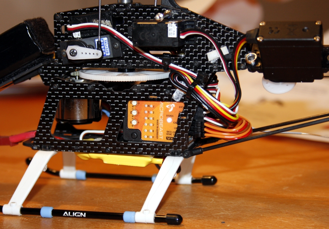

Ich konnts heut nicht lassen und hab das kleine Miststück vergewaltigt... :P
Beasteinbau á la Walter, gleichermassen sein für den 250er empfohlenes Heckservo HSG-5084MG.
Aber...kann bitte mal einer da runter fliegen und den depperten Taiwanesen zeigen,
wie man passende Kugelpfannen zu seinen Kugelköpfen spritzt, oder umgekehrt.
Unglaublich beim 250er. Ausgeschält bis auf µ-Dicke, immer noch zu schwergängig.
Bitte keine Empfehlungen wie Teflonspray oder so n Mist, hab ne halbe Dose verarbeitet... :wink:

Kein Teflonspay! Das MUSS mechanisch passen. Ich habe mit einem Dremel und einem (ich glaube 2,3mm) Kugelaufsatz mit Längsrillen auf Stufe 1 mittig in der Pfanne ausgefräst. Mit leichtem Druck langsam ca. 5-6 mal in der Pfanne entlang - je nach Druckstärke... Dann war es bei mir perfekt. Keine Angst, beim fräsen wird praktisch fast nichts abgenommen.
