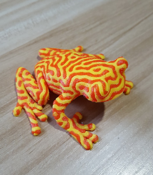

Ach ja.... Noch Bildkes :albino:
Hier mal dieser dusselige 2-Farb-Frosch, jetzt mit dem Chimera-Hotend
Fröschli....
Fröschli....
Fröschli....
Fröschli....
Fröschli....
Fröschli....
Bin mit dem Ergenis eigentlich sehr zufrieden.
0,4er Düse und 0,2mm Auflösung.
Man sollte gar nicht glauben WIE fummelig der Frosch ist.
Gerade der erste Layer hat´s in sich, weil er noch aus kleinen Fragmenten/Punkten/Linien besteht :roll:
