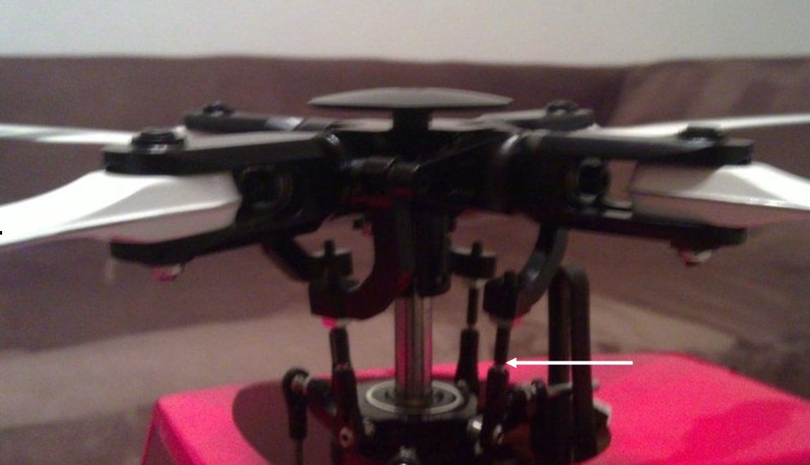

Hallo zusammen,
habe auch den Kopf von Peter Schmid und er läuft wirklich sehr sauber. Wenn man die Gewindestandestangen an den Kugelpfannen nicht bis ganz zum Ende eindreht (reicht völlig aus) kann man von oben an der Gewindestange mit einem Inbus den Blattspurlauf stufenlos einstellen. Einfach mit ner Zange den Kugelkopf dabei festhalten. Dann Kontermutter gegendrehen und fertig. Meine Gewindestange geht bis gut 1-2 mm nun in die Kugelpfanne und der Spurlauf ist messerscharf. Anbei ein Bild, leider nicht so scharf, aber noch zu erkennen. Gut finde ich das im Falle eines Falles jedes Teil einzelnd bestellt werden kann, ob das beim Smartmodel so ist weiß ich nicht. Da es auch die Original Align Lager sind, können die bei Bedarf leicht getauscht werden. Die Qualität und die Passgenauigkeit finde ich 1A. Hatte vorher ein vom Werk aus schief gebohrten Chinakopf den ich nicht zum laufen bekam. Der Heli läuft nun absolut ohne Vibrationen.
Thomas

Hallo Thomas.
So kannst Du aber kaum etwas verstellen. Oben hast Du ein M3 Gewinde mit 0,5mm Steigung und unten in der Kugelpfanne ein M2,3 mit 0,45mm Steigung. Eine Umdrehung an der Gewindestange ergibt somit eine Änderung von 0,05mm Das dürfte man wohl kaum bemerken. Andererseits scheint der Kopf so präzise gefertigt zu sein, dass eine Einstellung wohl nicht nötig ist.
yogi149
#515 Re: Zeigt all Eure Scaleheli's her...
Gewindeansatz immer an der gleichen Stelle? Auch bei den Kugelköpfen?echo.zulu hat geschrieben:Andererseits scheint der Kopf so präzise gefertigt zu sein, dass eine Einstellung wohl nicht nötig ist.

#516 Re: Zeigt all Eure Scaleheli's her...
...bei 0,05mm Differenz kann man natürlich messerscharf einstellen
Ich wüsst immer noch nicht, warum ich den Kopf vom Schmid kaufen sollt

#518 Re: Zeigt all Eure Scaleheli's her...
Verstehe jetzt nicht ganz was Du damit sagen willst?yogi149 hat geschrieben:Gewindeansatz immer an der gleichen Stelle? Auch bei den Kugelköpfen?![]()

#520 Re: Zeigt all Eure Scaleheli's her...
ich wollte damit auch nur sagen das man den Kugelkopf nicht eine komplette Umdrehung drehen muss, sondern einfach mit einem Inbus am anderen Ende der Gewindestange dreht
Ausserdem sollte das keine Werbung für ihn sein.....ich habe den gekauft da mein alter Chinakopf nur Mist war.....und ich lieber was von einem deutschen Hersteller kaufe wo ich dann auch einzelne Teile nachbestellen kann, ohne gleich bei einem defekt den ganzen Kopf aus China bestellen zu müssen.
Auch wenn der Kopf mehr oder weniger kopiert ist, die Qualität ist wirklich sehr gut und ich bin mehr als zufrieden mit dem Flugverhalten. Ich bin froh über jede Alternative die aus Deutschland kommt und dann auch noch bezahlbar ist. Als weiteres Beispiel sei hier auch mal Yogi genannt der eine super Arbeit macht. Und ich hoffe das die wenigen die es noch gibt sich auch weiterhin am Markt halten können. Geiz ist geil ist nicht alles.

#521 Re: Zeigt all Eure Scaleheli's her...
Hi Egbert
Das würde aber heißen, das auch die Gewinde immer an der gleichen Stelle anfangen müssen.
Das ist aber eigentlich sehr unwahrscheinlich.
Bei den normalen Kugelpfannen muss man das Gewinde erst mit der Gewindestange eindrehen, wo man da ansetzt, ist also dem Zufall überlassen.
Und beim normalen Gewindeschneiden kann ich auch nicht vorherbestimmen, wo genau das Gewinde im Alu anfängt.
Also wird man auch bei diesem Kopf nicht um eine Einstellerei herumkommen.
Aber ich werde Kin mal den Vorschlag mit den Durchgangslöchern und 2 Muttern machen.
du schriebst von so exakter Fertigung, das man da wahrscheinlich nichts einstellen muss.echo.zulu hat geschrieben:Verstehe jetzt nicht ganz was Du damit sagen willst?
#522 Re: Zeigt all Eure Scaleheli's her...
http://shop.lindinger.at/advanced_searc ... =4a&page=2denn Mehrblattköpfe sind mit dem Gang einer Umdrehung eines M2-Gewindes nicht fein genug justierbar... ich kämpf da am Eichkater schon genug... vom Vierblatt ganz zu schweigen...![]()
wie wärs mit sowas?
grüße Michael
