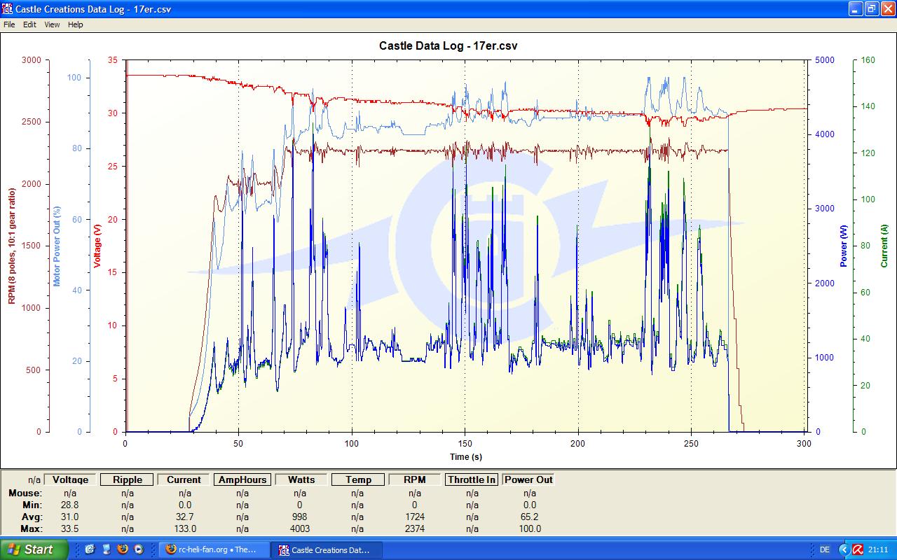

Mindestens noch Powerout.
#512 Re: Danis 8s Rex Umbauthread !
Verfasst: 01.04.2010 21:08:06
von ER Corvulus
die Drehzahl.
#513 Re: Danis 8s Rex Umbauthread !
Verfasst: 01.04.2010 21:14:53
von torro
büdde schön:
log 17.jpg (157.24 KiB) 1151 mal betrachtet
war aber "nur" n testflug im garten, die tage hab ich bestimmt mal zeit dem setup auf´n zahn zu fühlen.
wenn die ströme weiter so heftig bleiben, geh ich wieder auf´s 16er.
beim log ziehen hab ich gesehen, daß der gov.gain auf 7 stand :oops: hab den dann gleich auf standard 15 gesetzt, dieses log ist aber mit 7

Das ritzel würde ich so lassen.
#515 Re: Danis 8s Rex Umbauthread !
Verfasst: 01.04.2010 22:11:14
von ER Corvulus
ich auch. Power out in den peaks kurz vor 100.
GovGain 7 - ist zu niedrig. er geht zu dolle runter - um dann zu überschwingen.

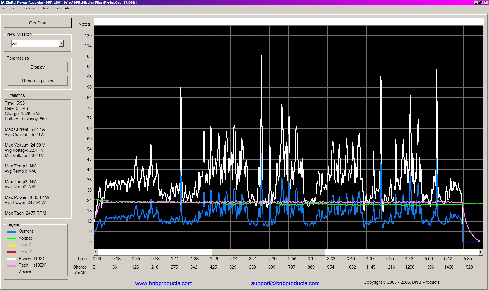

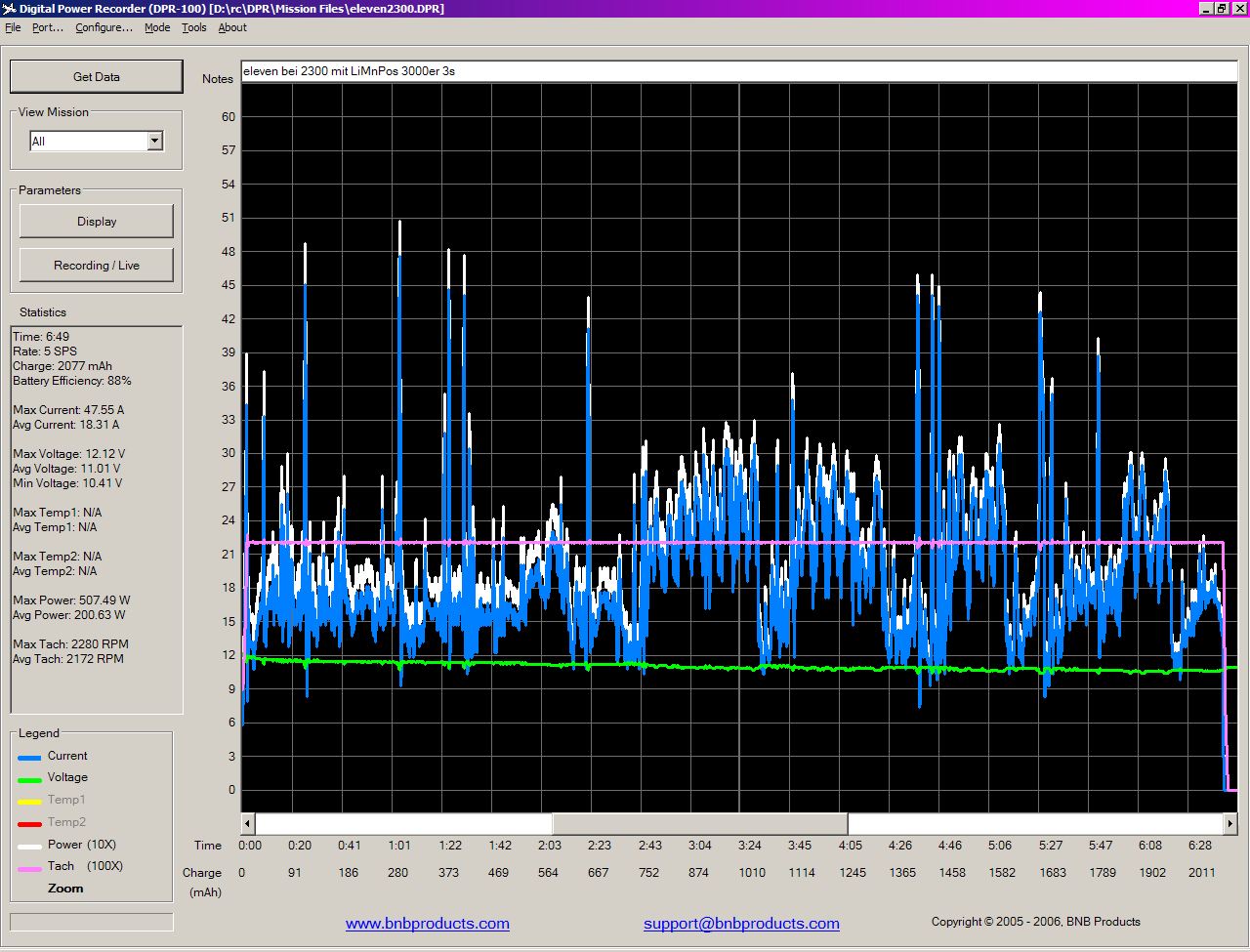

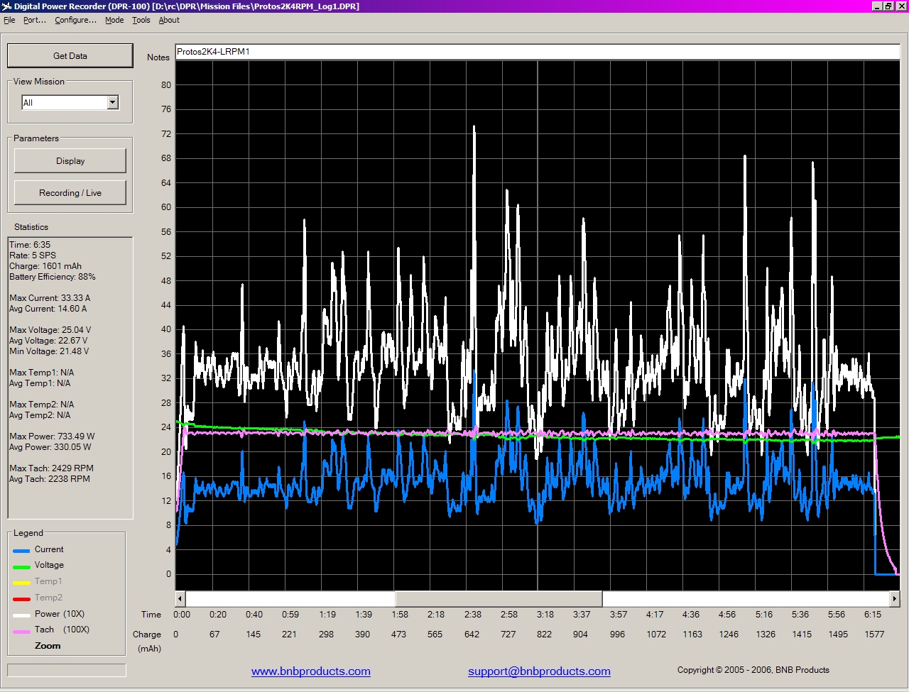

Hier mal ein "mühsam erflogenes" Setup/Log mim 11er RoXXter (am alten Phoenix ohne CC)
im Protos werde ich noch Tick höher gehen: zZt auf 18
bei 17 ist das heck unruhig:

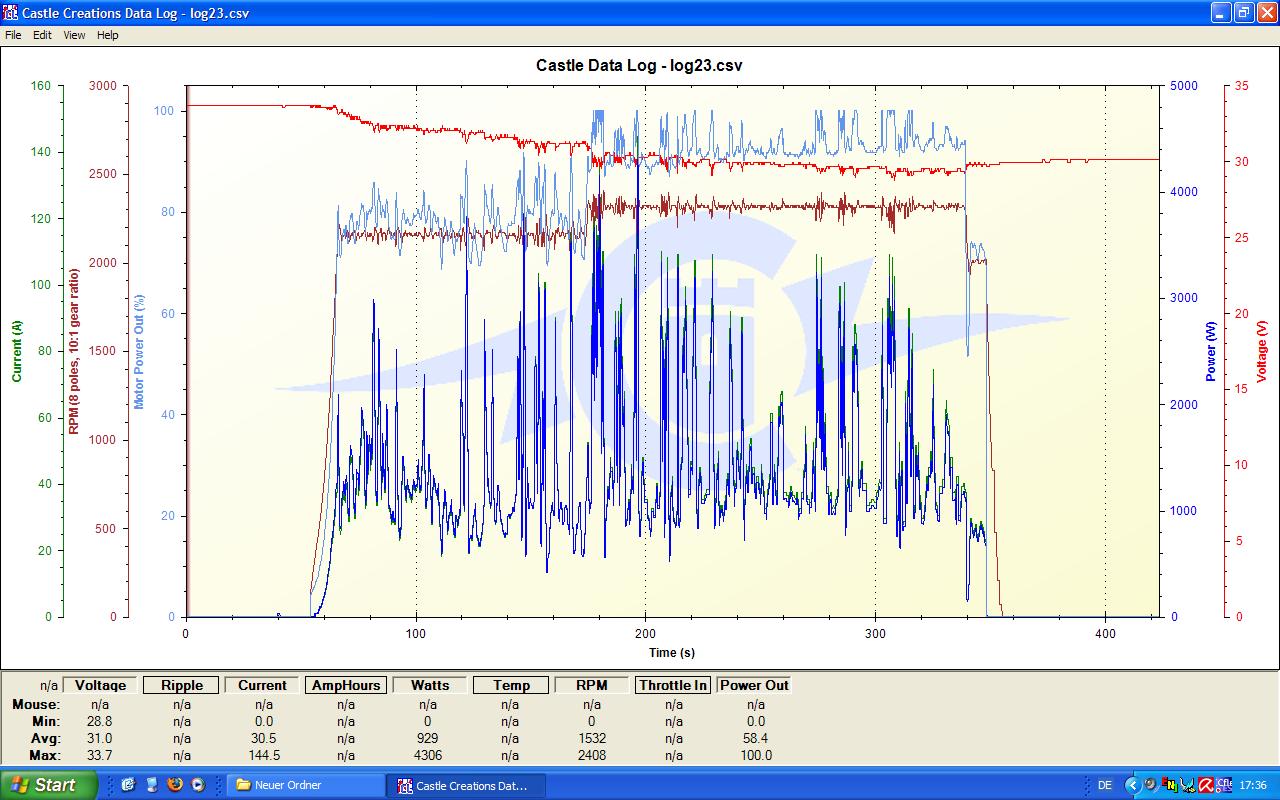

ich glaub ich geh echt wieder auf´s 16er zurück.
hab die logs noch nicht ausgelesen, aber die akkus reden klartext...
in 4 minuten 3300mAh rausgenuggelt...

Verfasst: 02.04.2010 14:02:30
von ER Corvulus
Guck Dir erstmal das Log an.
Von nix kommt halt nix ;)
Aber wenn Dir die Drehzahlsteifigkeit beim 16er reicht - probiers aus. Interessiert mich ja auch.

so, jetzt mit gov gain 15, ich glaub ich kann da noch hoch.

Der ist aber doch schon arg oft am 100% MotorOut "abgeschnitten" ... doch mal 1 kleiner :?: oder ein Tick mit der Drehzahl runter - in der "Mädchen-Drehzahl" hast noch gut Luft.
Je höher Du mim GovGain gehts, ums höher werden auch die Peaks.
Grüsse Wolfgang
