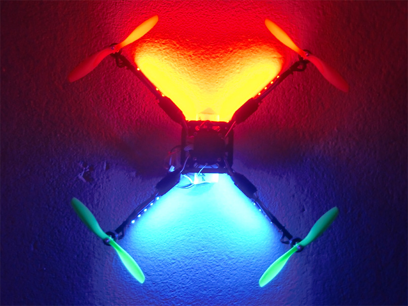

Verfasst: 23.09.2011 20:20:42
von Provotroll
MWC Quad: Flyduino Frame, Keda 20-26M 1130KV, Hobbywing 18A, 8x4.5 Prop, 3S-2650mAh
