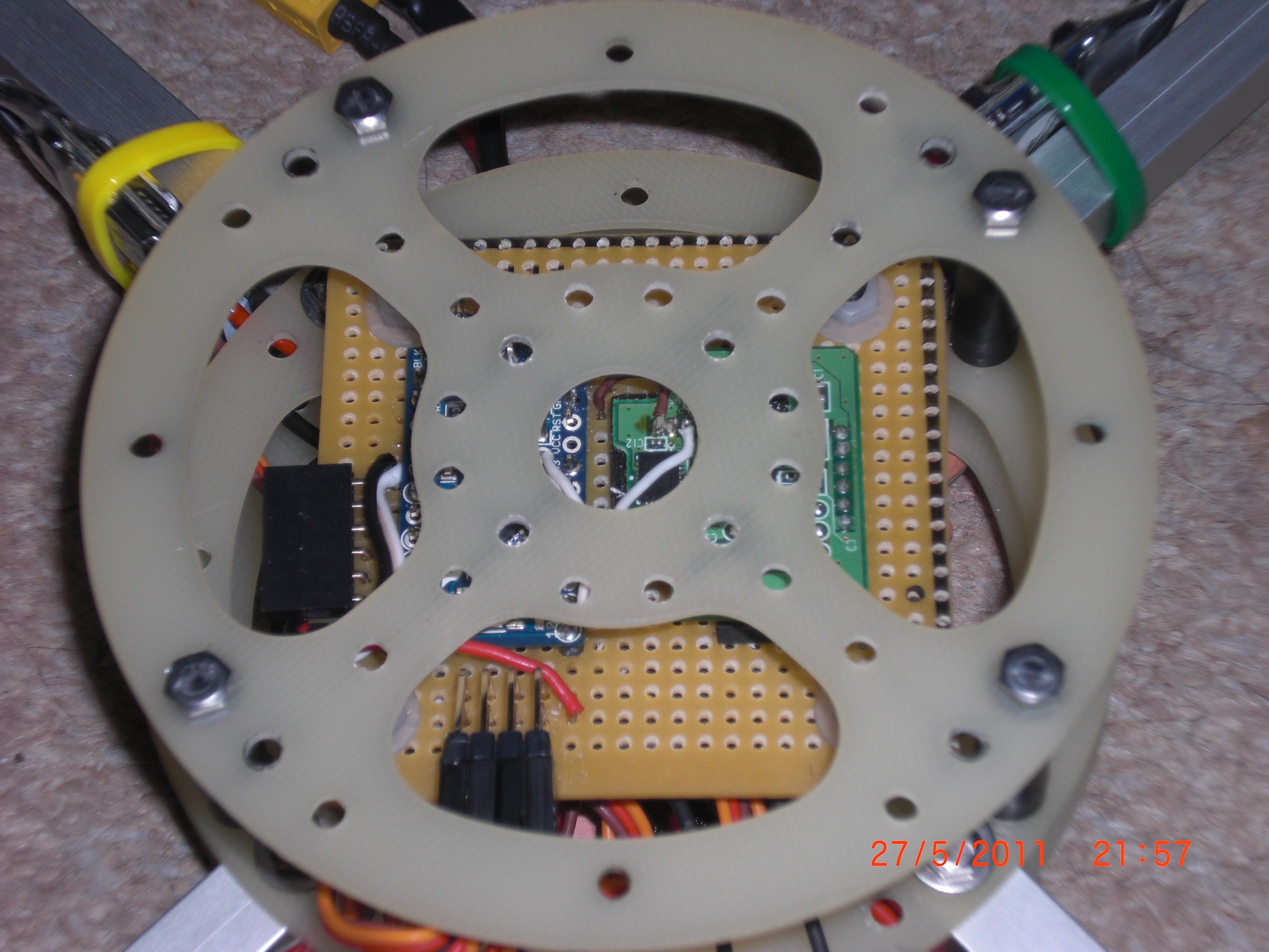

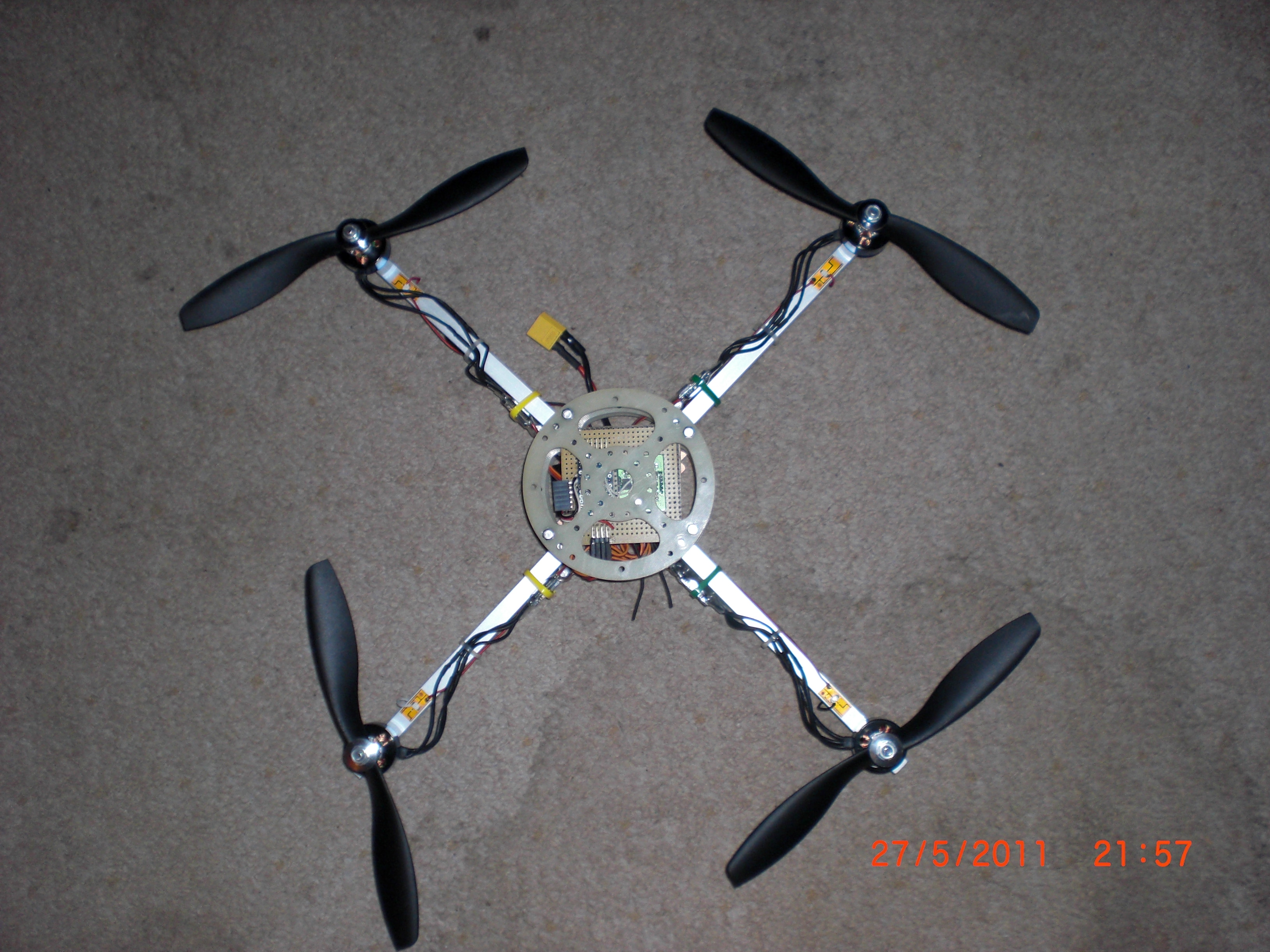

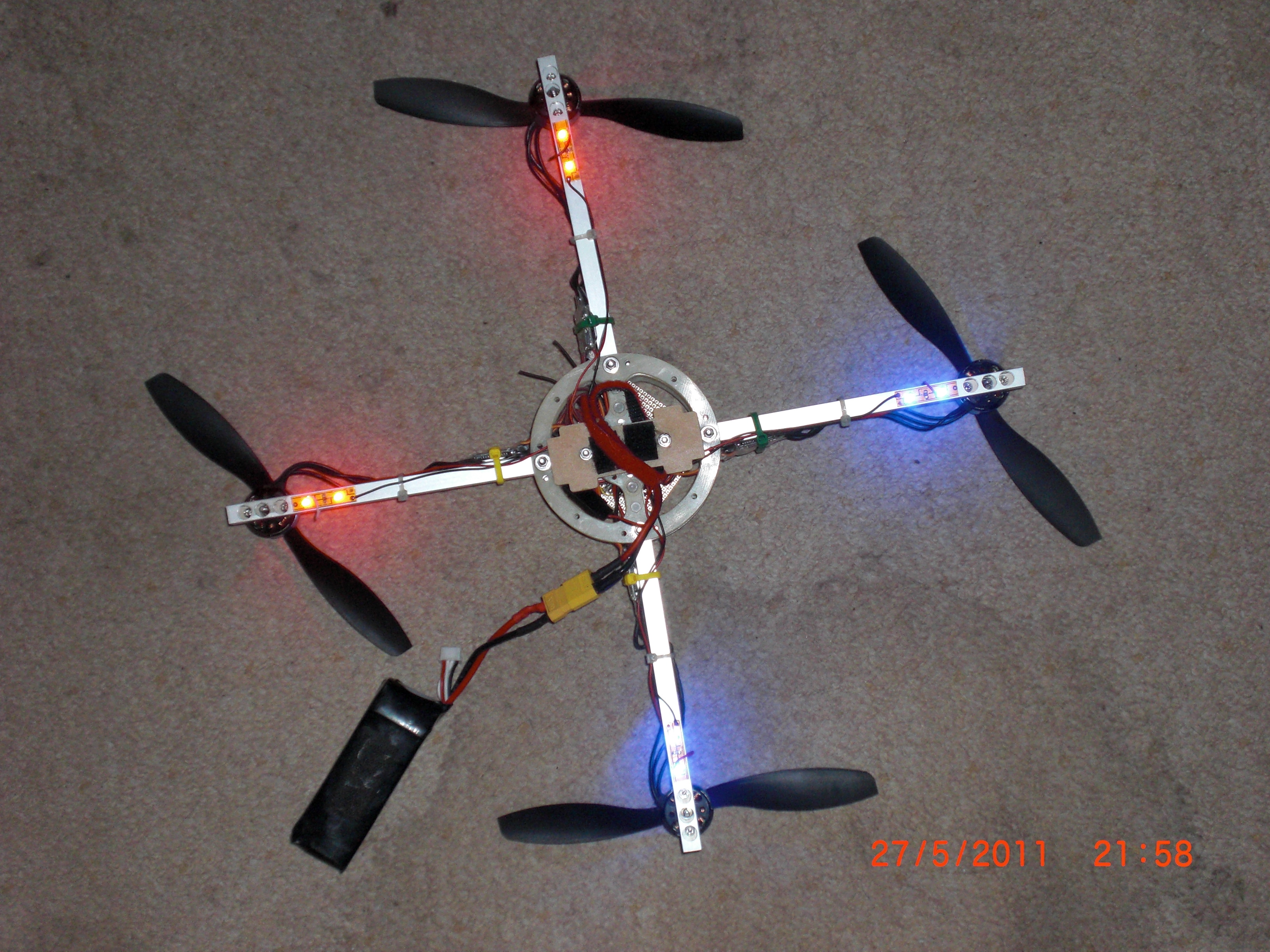

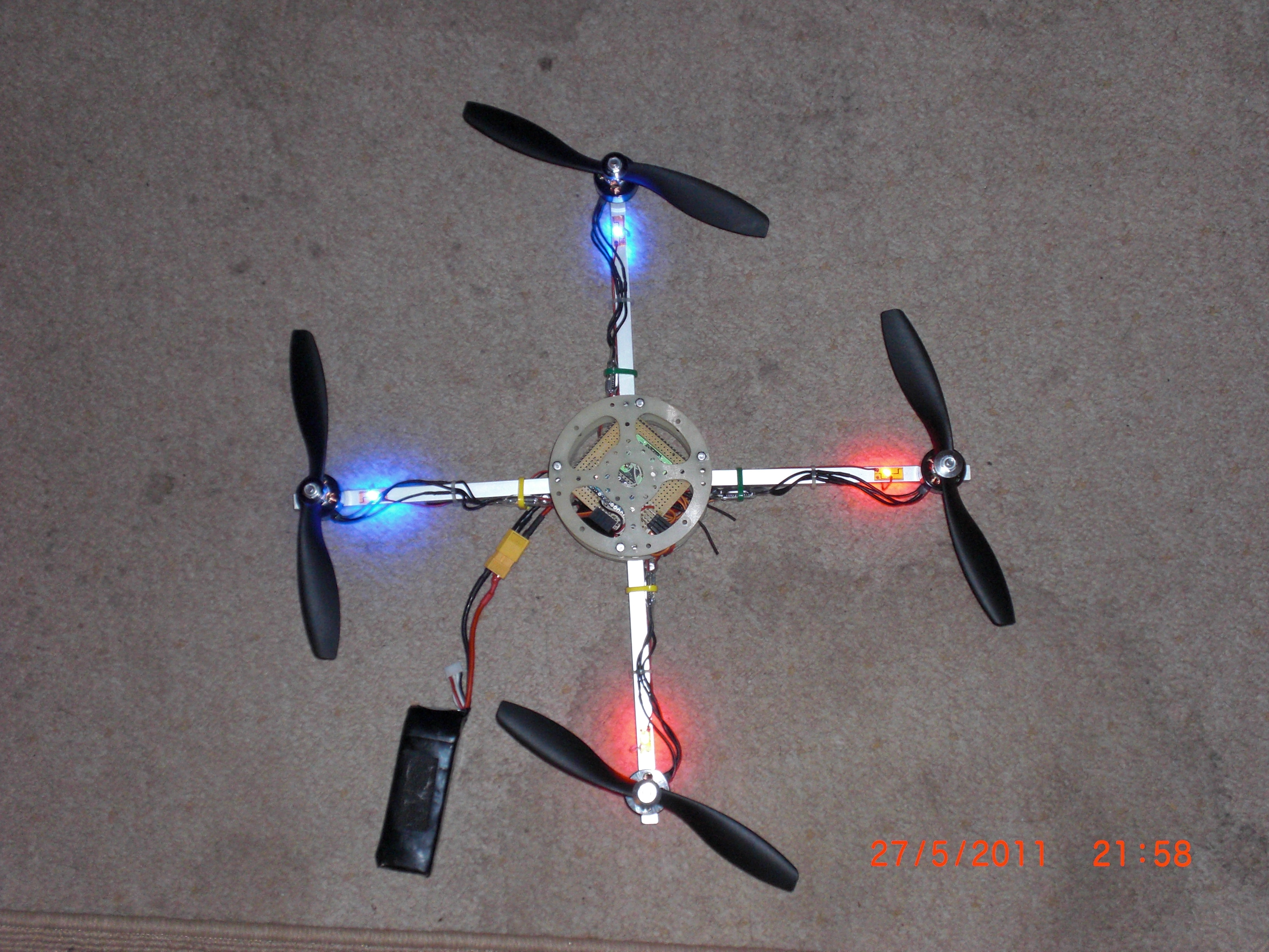

#5173 Neues Spielzeug
Verfasst: 27.05.2011 22:17:43
von flehrsen
Hallo Jungs,
hab mir mal ein neues Spielzeug, so nur zum turnen gebastel.
38 cm Motor<->Motor
Ausleger: 10x10 Alu 1mm
Props: 8x4.7"
Motoren: KEDA 20-50
Regler: 12 A http://www.giantcod.co.uk/black-mantis- ... 02903.html
So, was vergessen? Gewicht ??
Fliegt sich im Wohnzimmer ganz nett. Morgen gehts raus. :bounce: :bounce: :bounce:
bis denne
Roman
Edit: Pünktlich zum WE. :D
