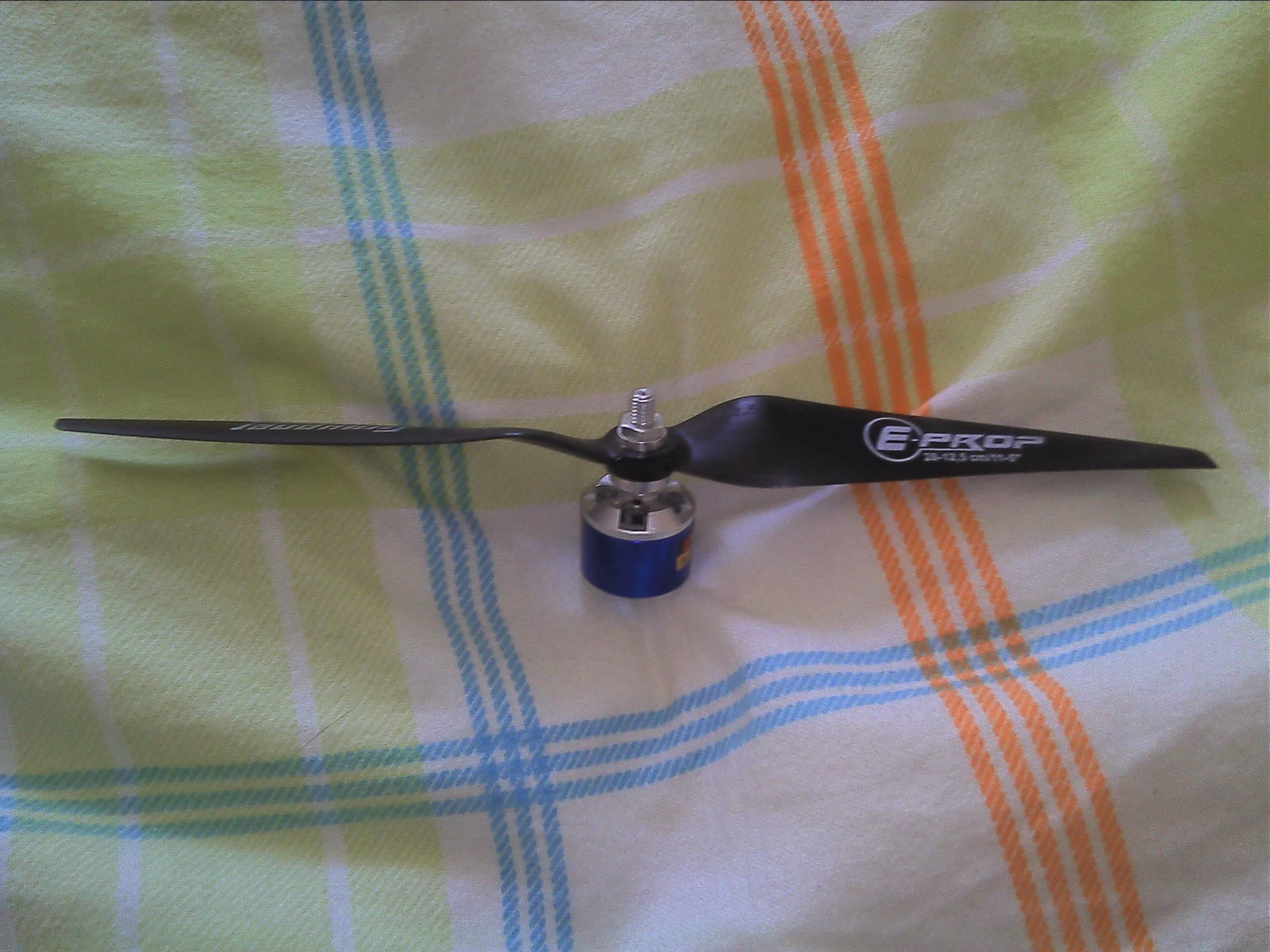

ich mag diese billig motoren, echt
nach dem ein propeller im flug gebrochen ist hab ich richtig geile graupner 11x5 e prop drauf gemacht, jetzt fliegen die billig motoren raus ...

Schachti hat geschrieben:ich mag diese billig motoren, echt![]()
für mich löst sich da aber der ganze prop von der Achse... Propsaver-Gummi gerissen?

da war ein spannkonus (spinner) mit locktite gesichert drauf, der untere spren ring hat auf gegeben
manche mögen mit den emax dingern zu frieden sein, ich trete die jetzt in die tonne
ich denke es ist auch das problem von viel leistung und etwas zu schweerem tri, ohne kamera mit akku 1kg

- blöder emax ;)
- IMG_20110530_192416.jpg (655.96 KiB) 914 mal betrachtet

Ich hab für meine schlechte Meinung über die Emax ja schon Mecker gekriegt. Ich bleibe dabei: Die Motoren sind selbst ihre 7 oder 8 Euro nicht wert. Wenn schon Low Budget, dann wenigstens Keda. Die sehen wenigstens nicht so aus, als wenn sie von einem Parkinson-Kranken zusammen montiert wären.
